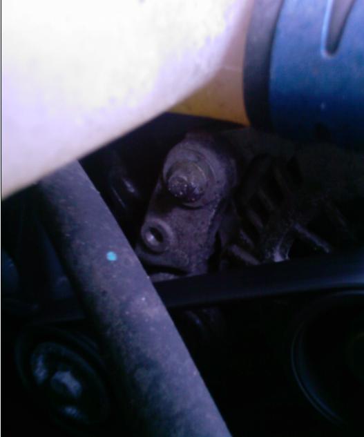

сегодня случайно обнаружил, что генератор прикручен единственным болтом (по крайней мере один отсутствует). То-ли выскочил, то-ли не прикрутили при сборке, но вобщем мог не только поршень с клапаном встретиться, а и генератор встретиться с подкапотной начинкой тоже.
Проверте у себя!

Да, весело...Завтра посмотрю на своем Истаре.

Аналогично. Нужно не лениться и время от времени осматривать всю машину.
