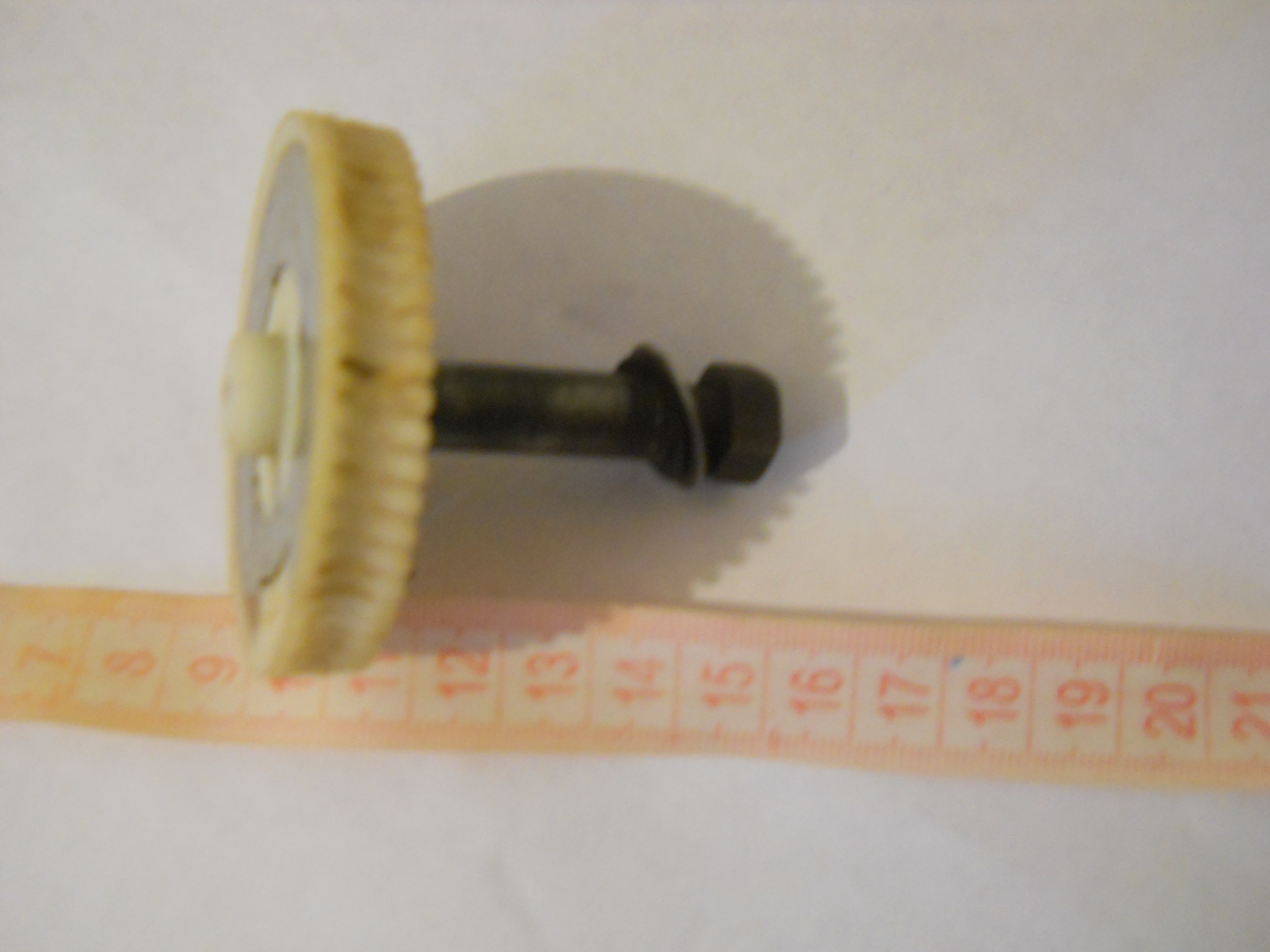

Подскажите, если дворники перестали работать, и слышно как стучит моторчик. Если вручную потянуть дворник, то один оборот делает. Что это может быть?

Снять поводки дворников, снять пластик и посмотреть глазами работу механизма, на предмет, что там сломалось, там не сложно, а через интернет не видно :D
Примерно могу сказать, что съело зубья на пластиковой шестерне редуктора.

100% съело зубъя. Подзакисла трапеция. Ее то помыл, смазал, но зубъя уже не нарощу. Только замена всего моторчика всборе? Или есть вариант дешевле? Может у кого есть б/у сгоревший мотор, но с рабочим редуктором, то куплю.

фотки шестерни скинь, на завод отдай пусть новую выточат. или давай я у своих спрошу (уверен у нас дешевле будет)
вот и выход есть
https://www.drive2.ru/l/7418981/
посмотри может с амулета подойдет, цена гривен 500 или около того

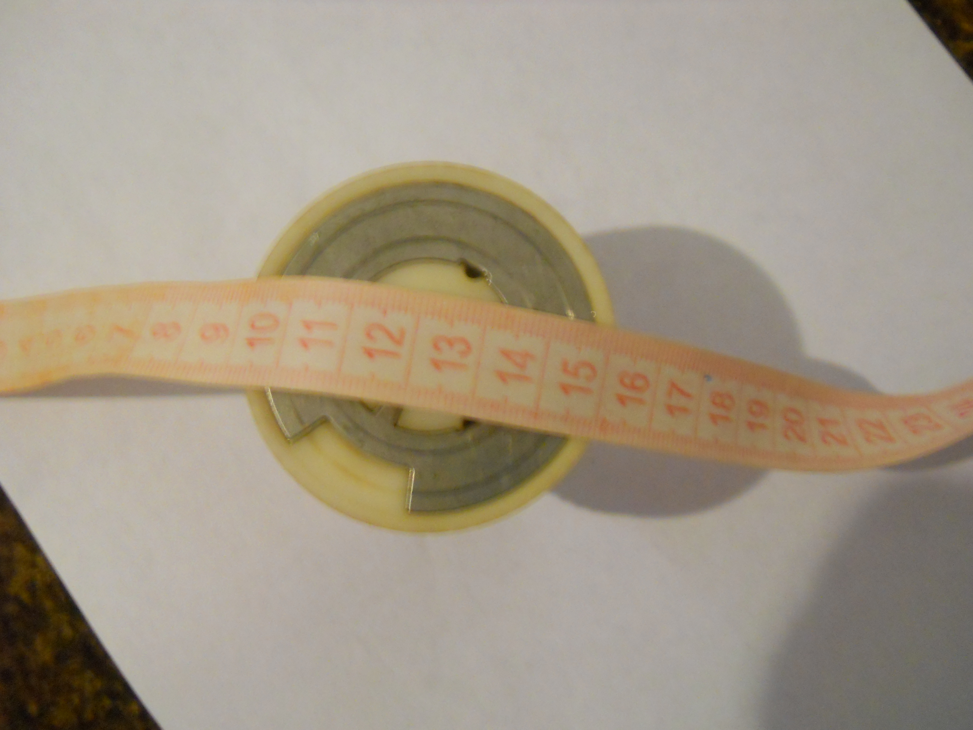

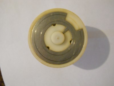

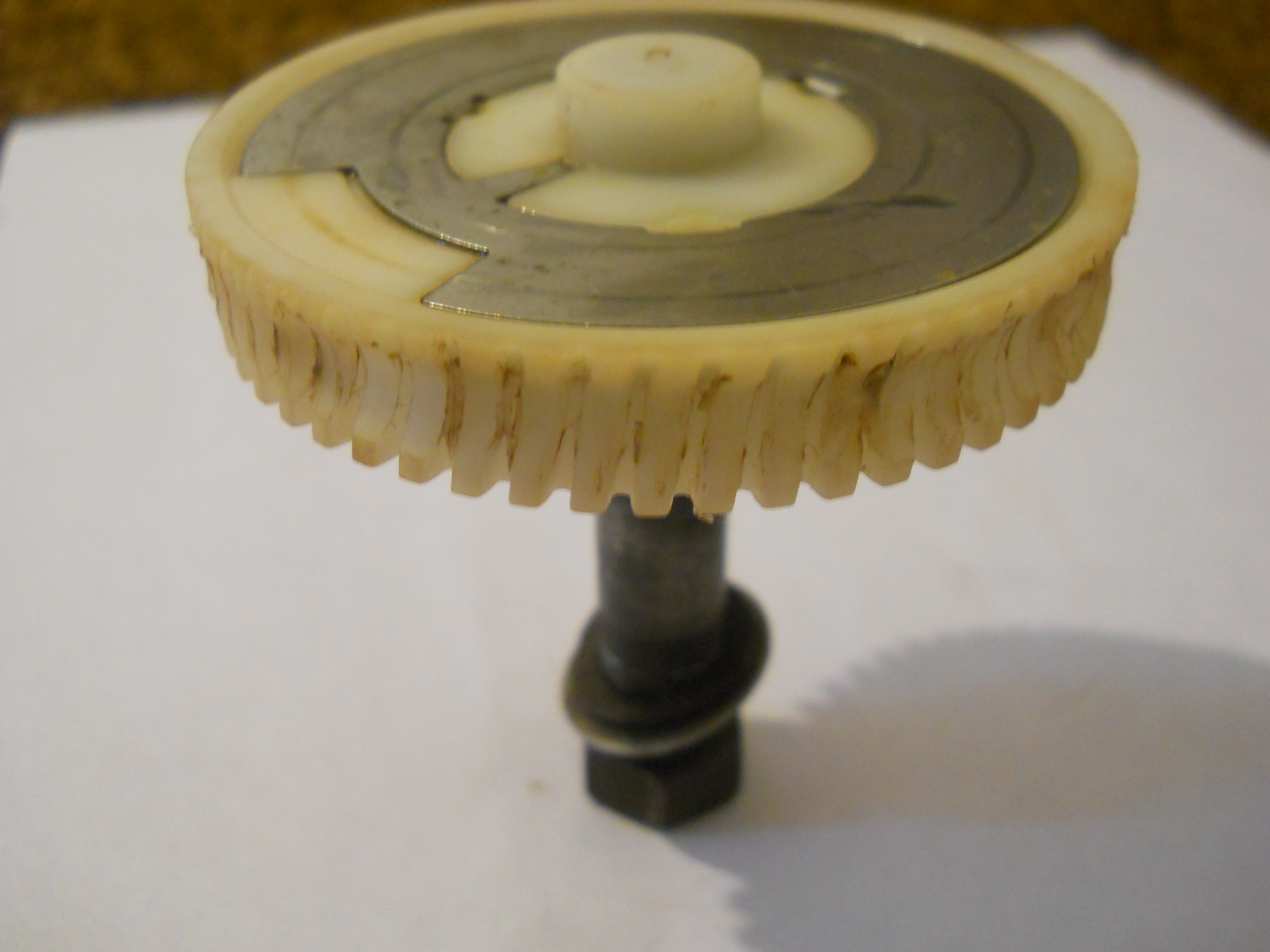

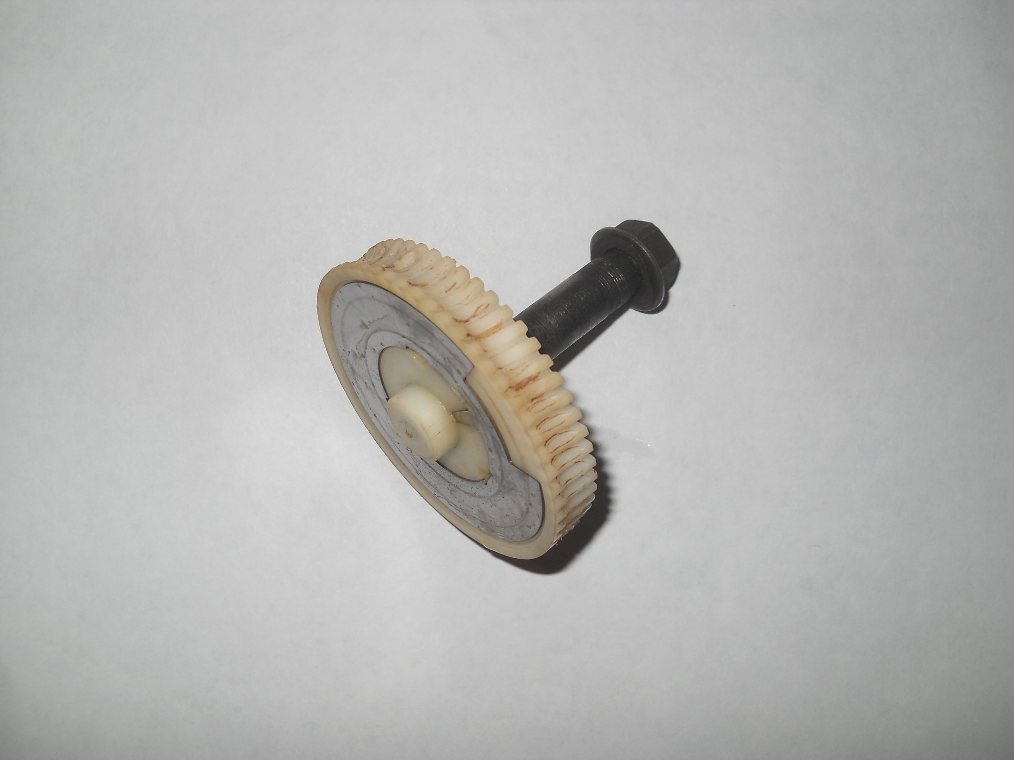

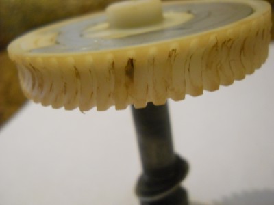

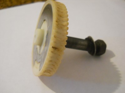

а на какой завод отнести? у нас в Одессе такого нет. От 10-ки моторчик - как вариант, если подойдет и если там тоже 2 скорости + пауза. Наш 750 грн стоит, от 10 не знаю. Вот фотки, узнайте, пожалуйста.
Нед березня 06, 2016 13:06
Повідомлень: 934
Повідомлення Re: Стеклоочиститель
Я думаю по фоткам не сделают, нужен будет оригинал.
Измерять сантиметром не комильфо, нужен штангенциркуль, нужно измерить шаг и угол наклона зубьев и много чего ещё.
Нед березня 06, 2016 17:26
Повідомлень: 996
Автомобиль: Eastar 2.0
Та понятное дело, что по фоткам не то. Сантиметром,так для наглядности размер, а шестеренку могу отправить. В Одессе из латуни вроде могут сделать, но там дорожки будут замыкать, нужно лаком наверное покрывать и еше как-то вал запрессовать или на болт. Моторчик от 10-ки у на в магазине 800 грн.

Попробуйте по разборкам поискать родной.
inko написав:
задал вопрос человеку, он будет на работе в среду и узнает. если тебя устроит цена вопроса то вышлешь мне шестерню или ему на прямую.
