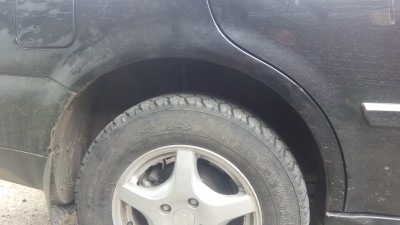

Проехал 7 тыщ на китайских амортах, к передку претензий нет. Вот с задними пришлось немного повозиться. Задние поставили стандартно, но при посадке двух пассажиров падала на отбойник. Поэтому сняли еще раз и переставили чашку держателя амортизатора в верхнее положение (она регулируемая) и собрали обратно. Мишок картошки два пассажира и плохая дорога... ниодного пробоя, машина высокая усадка при загрузке гуд.

Повідомлення Re: Новые аммортизаторы! Вопрос?
Такой вот вид
Суб червня 11, 2016 10:23
Повідомлень: 934
Ну разве что картошку возить. :-D Для устойчивости-управляемости машину занижают обычно.
