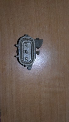

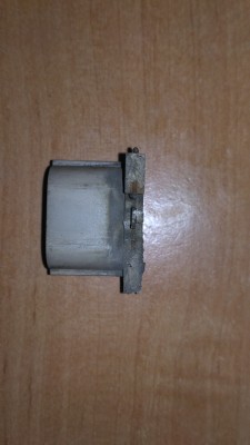

Сегодня после длительной поездки чудом добрался домой.
Уже за 30 км от дома начали меня терзать смутные сомнения по поводу напряжения: стухла приборка, вентилятор салона стал как-то слабо работать, сигнал еле дудит, появились на приборке ошибки двигателя и подушек. Хоть хватило ума ехать "до последнего", а не заглушить и завести заново :-D
Уже дома выяснил, что села АКБ, бросил на зарядку, немного подзарядил и сразу на машину. После запуска напряжение не добавилось, пошел искать по проводам и обнаружил ЭТО. Я достал это просто руками, когда пошевелил разъем. Такие дела.
https://prom.ua/p31370438-regulyator-napryazheniya-fiat.html Я правильно запчасть нашел, кто знает?

Надо снимать и смотреть какой у тебя стоит. Они разные шли. Штекер может быть одинаковый, а внутрянка разная.

zaezua, почитай, на 12 страничке этой же темы я расписывал. И, после установки не дорогого аналога, получил в бортовой сети 15 в вместо 14,3 с морганием света фар на низких оборотах. Не критично, но не приятно.

Регулятор напряжения уже куплен (по ссылке выше. Там указано что этот регулятор идет только в китайские авто, хоть и подходит к некоторым другим генераторам. Поверил на слово:)), в конце недели буду ставить, отпишусь по результатам. По цене вышло под 600 грн за запчасть. Визуально ничем не отличается (не исключаю, что могут быть разные схемы при одинаковых корпусах). Времени подбирать нет, машина нужна каждый день. С вечера ставлю АКБ на подзарядку, днем катаюсь по мере острой необходимости.
Заодно подшипники гены поменяем (взял SKF), переберем ролики и ремень.

Та там делов по замене на пол часа, самое главное при вскрытии генератора не погнуть крыльчатку охлаждения, потом очень сложно выровнять так, что бы не задевала об обмотку...ну и впаивать реле качественно... я три раза раза гену снимал, последний раз просто на обеденном перерыве на парковке возле работы...)))
