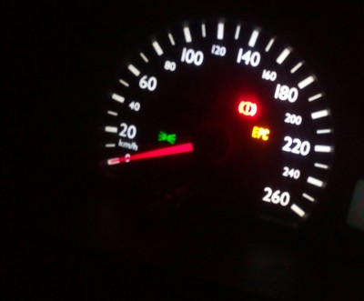

Доброго дня, вечора, ранку. Підскажіть будь-ласка. В мене на панелькі приборів після включення зажигання світиться датчик EPC. Раніше не замічав (може не звертав уваги). Після заведення авто, не світиться датчик. Міняв ролики і ремінь ГРМ. Натяжний ролик злетів (так як зірвана різьба була) і погнуло клапана. Мінялись клапана. Наче після цього і світиться. Що з ним робить? Завчасно дякую.

Сделать диагностику педальками или сканером каким. Если тухнет после заводки, значит ошибка не значительная. Судя по красному индикатору у тебя есть проблемка с тормозной системой или с датчиком стоп-сигнала.

У меня после замены ремня ГРМ тоже нал светится ЕРС и тухнуть после старта двигателя. Тест педалями выдает ошибку 0016 (несоответствие сигналов датчиков КВ и РВ ), но в работе двигателя ничего не произошло (расход, набор оборотов в норме, провалов нет). Меняли без снятия клапанной крышки и выставлением коленвала, видать и немного сместилось положение КВ относительно РВ. Пока так и катаюсь уже 20 тыс.

Да нет там никакого сдвига, иначе двигатель бы с перебоями работал. Снять клемму аккумулятора на 10 минут и не будет никакой ошибки.

Может светиться из-за не корректного сигнала от датчика положения распределительного вала. Я временно лечил снятием и чисткой самого датчика. На некоторое время помогает,но опять появляется.
Проще купить новый датчик и забыть. Цена вопроса 300 грн.

Спасибо, попробую клему снять. А с тормозухой светится только при включенном зажигании. После заводки тухнет
