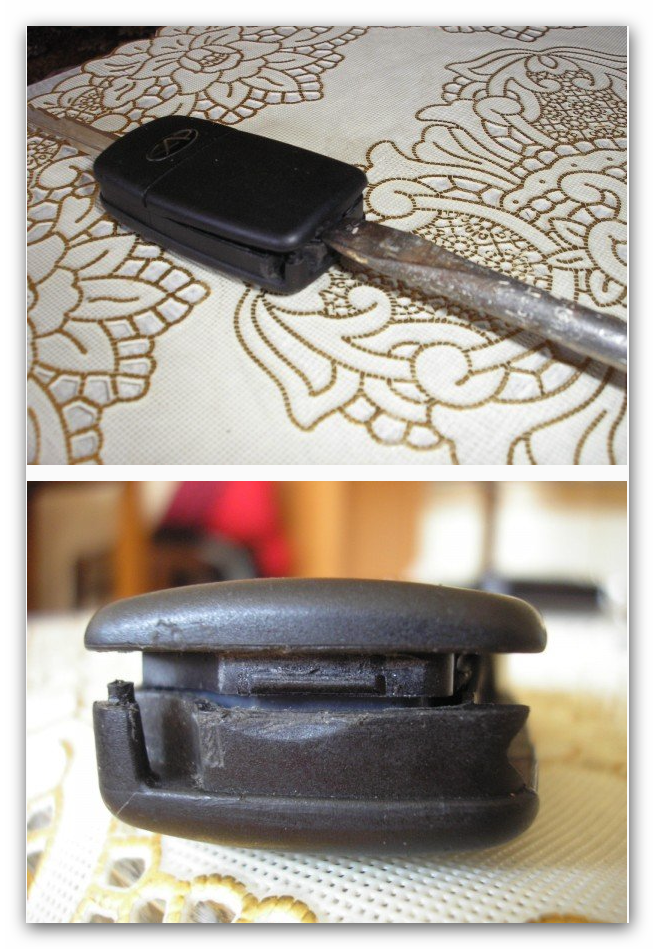

Господа, кто нибудь уже пробовал разобрать основной брелок от иммобилайзера? Пробовал в стык поддеть ножом , но не идёт и стрёмно поломать :grin:

Я тут на форуме уже спрашивал, поищи, мне подсказывали с фото. Открывается он, но туго очень, с той стороны где выемка сделана для зацепки.

Я тоже открывал... очень туго идет...Также открывал дополнительный ключ - тот просто вниз часть отодвигается.

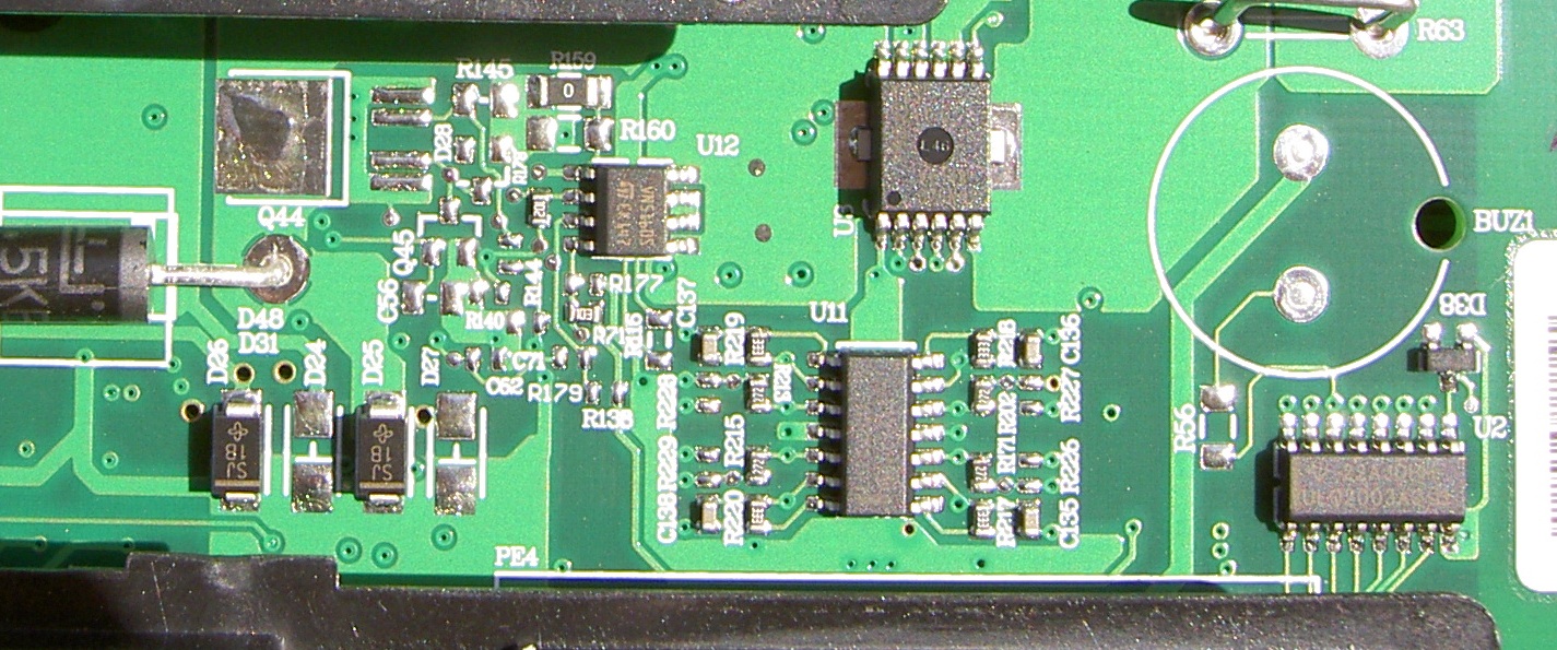

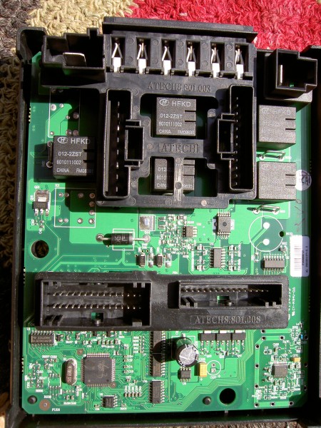

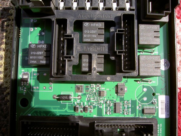

Захотелось поставить на поворотники светодиодиодные лампы. Поставил, но они мигают в два раза чаще - индикация о перегоревшей лампе накаливания. Пришлось лезть в блок BCM и искать реле поворотов для переделки под светодиодные лампы. Оказывается реле поворотов твердотельное, конечный каскад собран на U3 BTS5241. С обычной релюшкой и с шунтом возле неё проблем для переделки не было бы(увеличить сопротивление шунта). А здесь с обвязкой и обратной связью этой микрухи не всё понятно. У кого какие мысли и предложения?

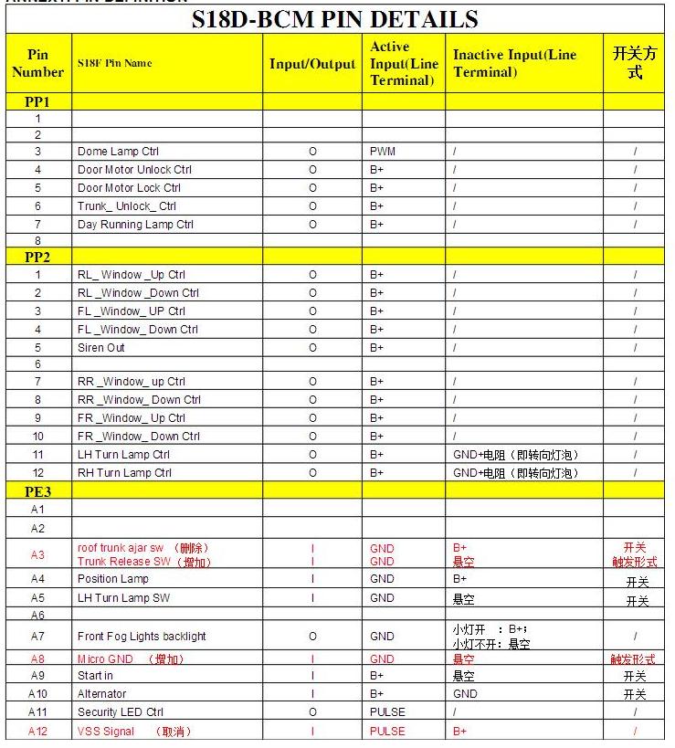

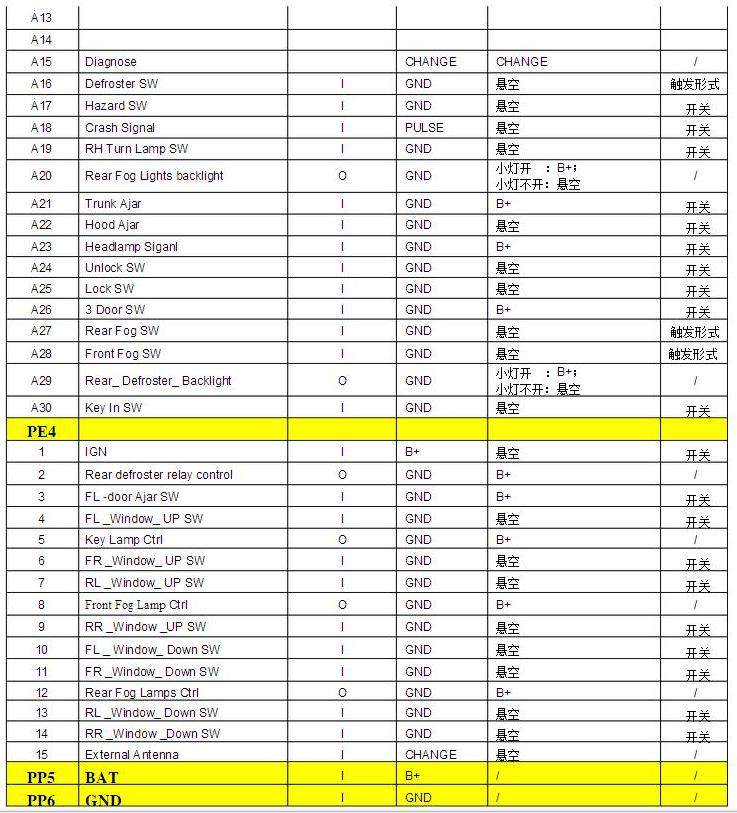

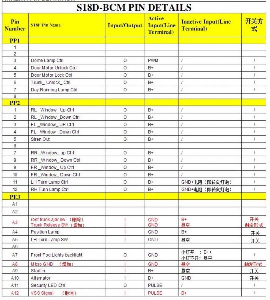

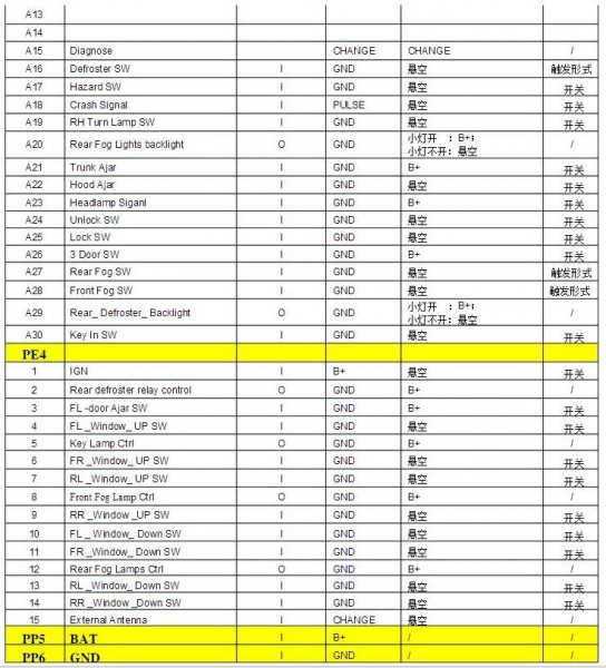

Подробности по BCM по ссылке: http://wenku.baidu.com/view/a0d70df3ba0 ... 63a39.html

vicold56 написав:
ну, если Вы отследили по дорожкам от разьёма РР2, что это так и есть, то можно, конечно - сосредоточиться на пропорциональном увеличении резисторов от соответствующих пинов к земле Ris1 и Ris2 (см. Figure 13 Block Diagram: Diagnosis), которые сейчас выставлены на ток ЛН согласно даташитовской формуле Iis = Iload / kILIS (Iдиагн = Iнагр / ~5000)
но ведь можно и просто подвешивать многоваттую резистивную обманку где-нибудь к проводке/разъёмам
Чет травня 08, 2014 19:08

Если цеплять обманку, тогда смысла в светодиодах никакого. По даташиту BTS5241 есть интересный pin #7 SEN. Вроде что то отключает... Если я правильно рассмотрел печатку, он вроде в воздухе. Хотя кто его знает. Можно плясать от того что при включении аварийки, контроль целостности ламп отключается. Но с подбором RIS вариант более подходящий, как и должно быть. Будем подбирать...

как же он может быть в воздухе, если на фото от него вверх-направо идёт тонкая дорожка - там д.б. прямой путь к контроллеру; пин отключает, как и нарисовано - ток диагностических выводов (выходы IS1 & IS2 переходят в третье состояние), что равносильно обрыву всех ламп с точки зрения uC, если только туда самому не подать ток со входов IN1&IN2 (не с питания! а то программа может не понять и вынести моск)
когда при включении аварийки контроль целостности ламп отключается нутренности контроллера могут мигать всем, просто игнорируя входы лево-право - такой алгоритм кажется логичным
подыскивая номинал нового сопротивления, возможно - стоило бы и подгрузить резистором, хотя бы - сравнительно слегка, каждую "мощную" LED для того, чтобы проще было бы попасть в диапазон обнаружения обрыва/дефекта (что легко имитировать отсоединением разьёма всей фары) от тряски или по-жизни вообще; но лишнее тепло там, возле светодиодов - ни к чему, разумеется
Востаннє редагувалось windecor в Чет травня 08, 2014 21:08, всього редагувалось 1 раз.

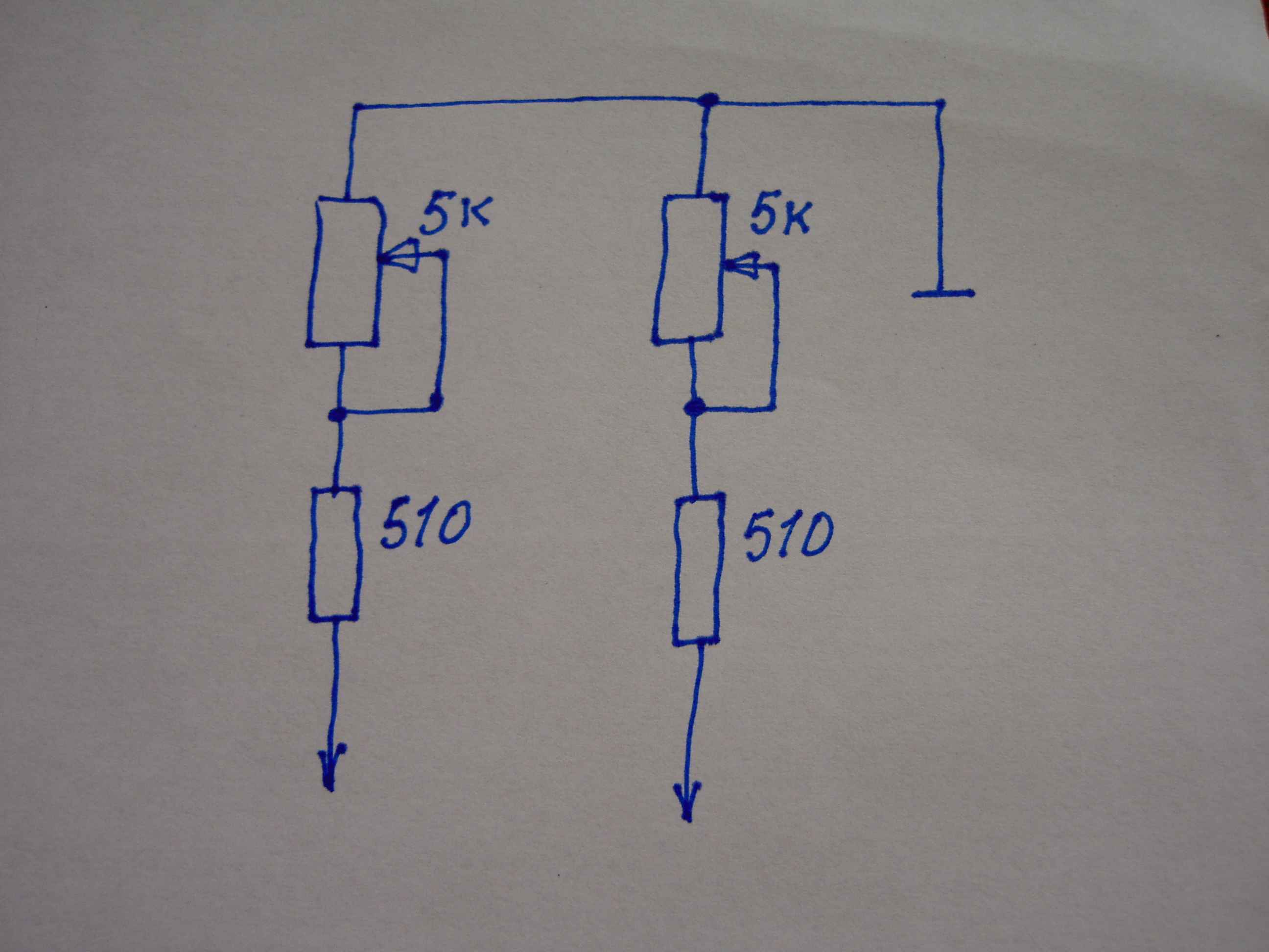

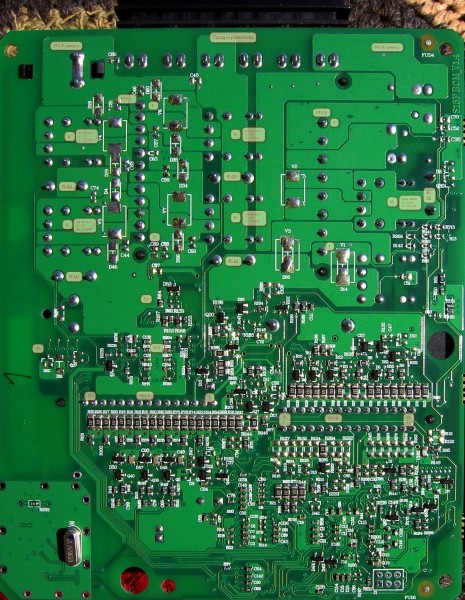

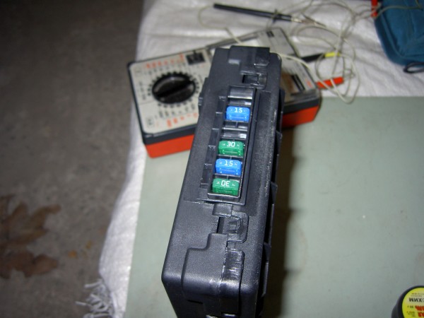

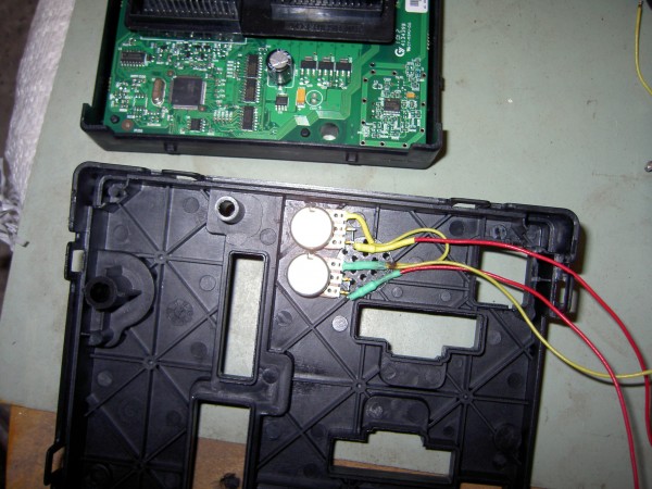

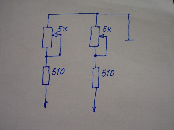

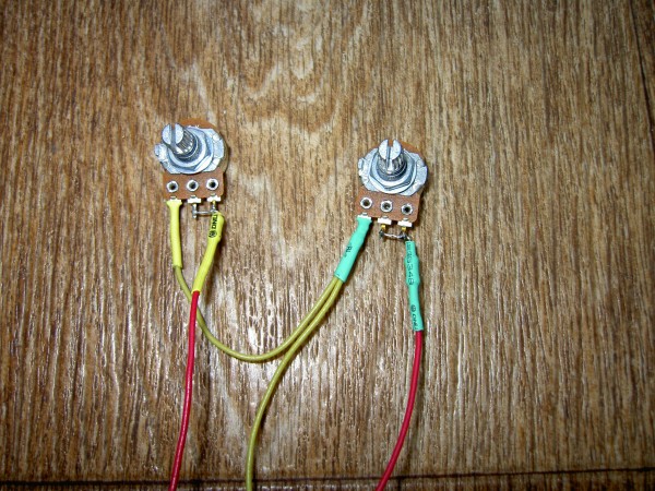

Всех с прошедшими праздниками! Опишу что я пока сделал для внедрения светодиодных поворотников. По даташиту на BTS 5241 номинал сопротивлений Ris от 500 ом до 4,7 ком. Решил ничего не считать и влепешил последовательно 500 ом и переменное сопротивление 5 ком. И чуйка не подвела... При этих номиналах поставил вместо лампы накаливания одну светодиодную лампу с током потребления 0.19 А. Переменником находится точка срабатывания дефекта ламп. А вот при двух светодиодных лампах всё ломается - частое мигание и регулировка без толку. Увеличивал общее сопротивление до 15 ком - без результата (ведь в даташите рабочий номинал от 500 ом до 4,7 ком). Скорее всего надо задействовать pin SEN как при аварийке, но тогда не будет работать контроль ламп. В результате поставил спереди светодиоды а сзади лампы накаливания. Надо разбираться. Кстати печатная плата многослойная...

кто б сомневался в многослойности платы: четыре ж наверное, как всегда, но внутренние - только земли/питания, как правило - так технологичнее
у Вас талант находить, но не интерпретировать информацию :-) нет в документации никакого верхнего ограничения на резистор к земле по этому выходу, есть только упоминание на типовое включение с 4к7, т.е. так обычно применяют, но это никоим образом не запрещает ставить хоть 47к
так какая мощность у ЛН в переднем поворотнике? она прозрачная или крашенная?
зря не прикинули, например - по-мощам одной стороны, бок+перед+зад:
было 5W + ?W + 21W = ??W, стало 5W + 0.19*12=2.3W + 21W = 28.3W
R167/8 необходимое сопротивление, ориентировочно 3к3 * (??W / 28.3W) = ?k?
выводим потенциометр на центр диапазона ?k? - (5к1 / 2) = последовательный резистор к крутилке
как-то так, хотя контроллер может учитывать, что нить на какой-то ранний момент ещё не до конца прогрета и опираться на ток контроля там тем больший, чем раньше его измерять и толще взять/подменить вольфрам...

Лампы на поворотниках: передняя и задняя прозрачные по 21W, боковая жёлтая 5W. 21+21+5=47W(по току потребления 3.4А из расчёта напряжения 13.8V). Поставил одну светодиодную жёлтую (0.19А) 2.62W. Считаем: 2.62+5+21=28.62W. Эконимия на каждом борту по 18.38W. А на счёт сопротивлений ясно и так, что 4К7 это не предел а номинал. При таком наборе ламп контроль происходит где то при 3/4 максимума сопротивления (признаюсь не заморачивался и не мерял).
