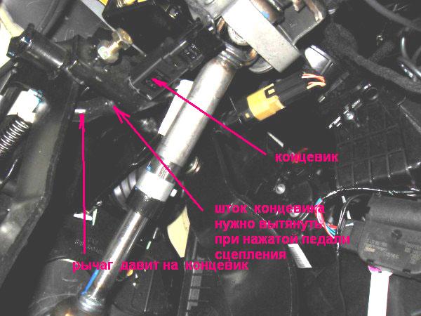

Спасибо. А есть ссылка по подробнее чтоб понять зачем это делать и в каких случаях?
Вів березня 27, 2012 14:52 ICQ
Повідомлення Re: Проблемы.
http://www.chery-club.org/forums/viewtopic.php?f=29&t=7960&start=300
лампа EPC должна тухнуть после теста до заводки двигателя.
Если лампа EPC тухнет, после заводки двигателя, значит
висит ошибка концевика педали сцепления.
P0704
Неисправность в цепи датчика сцепления

Наконец то пришли результаты теста с СТО. Выбивает 2 ошибки.
P0704 Неисправность в цепи датчика сцепления
P0121 Неправильный показатель / не отрегулирован датчик положения дроссельной заслонки / переключатель А
На ТО сказали пока не знают что делать. Приезжай завтра на 9:00. будем собирать "консилиум" в составе сканера, электрика и может быть звонить на Киев, потому что мы ничего не понимаем.
Подскажите ваше мнение.
