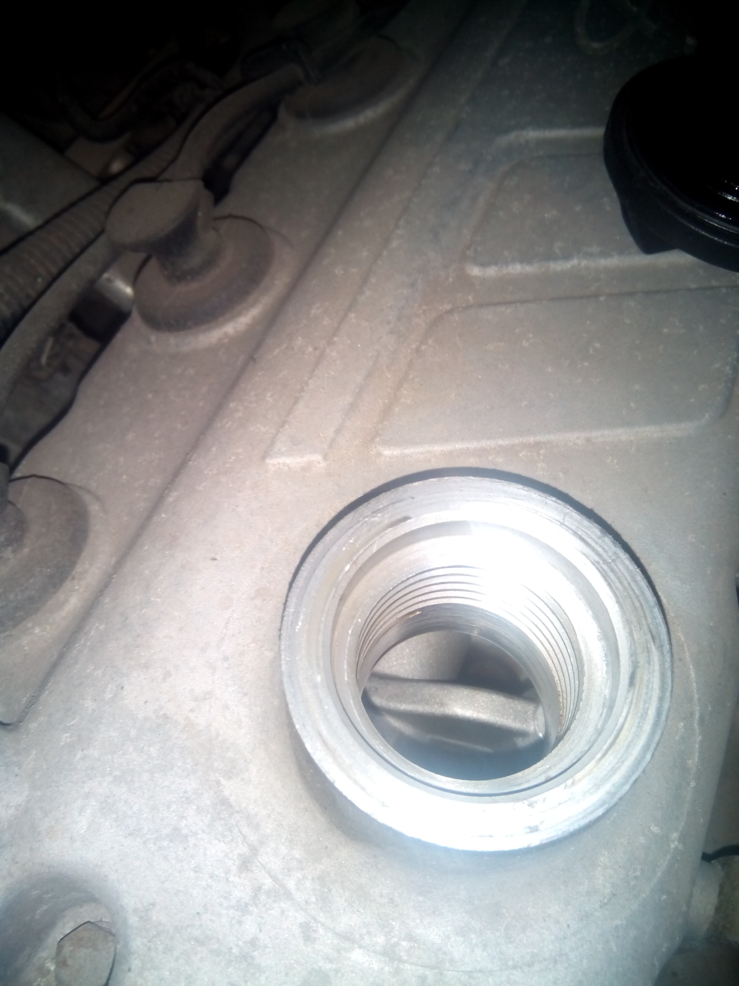

Здраствуйте!
У меня Амулет 1.5 16 клапанный
Проблема в чем - откручую заливную крышку масла итам на дне чуть масла остальное, все сухое
Вроде новое нигде нет масла : ни на клапанах , на стенках сухо и на крышке. Это нормально? Или нужно искать проблему? пробег 36 тисяч. Раньше звук мотора был тише . Откручиваю кришку, завожу ничто не течет, не брызгает вроде...Масло меняю часто и фильтры примерно раз 2 года так как ежу мало. И какой антифриз доливать? Вроде зеленый, но такого нет нигде.

Автор, в чем смысл вопроса? Должно ли там быть масло? Да, должно. Распредвал крутится в масле, его кулачки постоянно трутся об клапана (через рокеры или напрямую). Плюс подшипники распредвала смазываются. Без масла заклинит там все. И звук посторонний говорит о наличие проблемы. Рекомендую заехать на СТО, потому что с Вашими познаниями мат.части лучше показать специалистам (без обид).

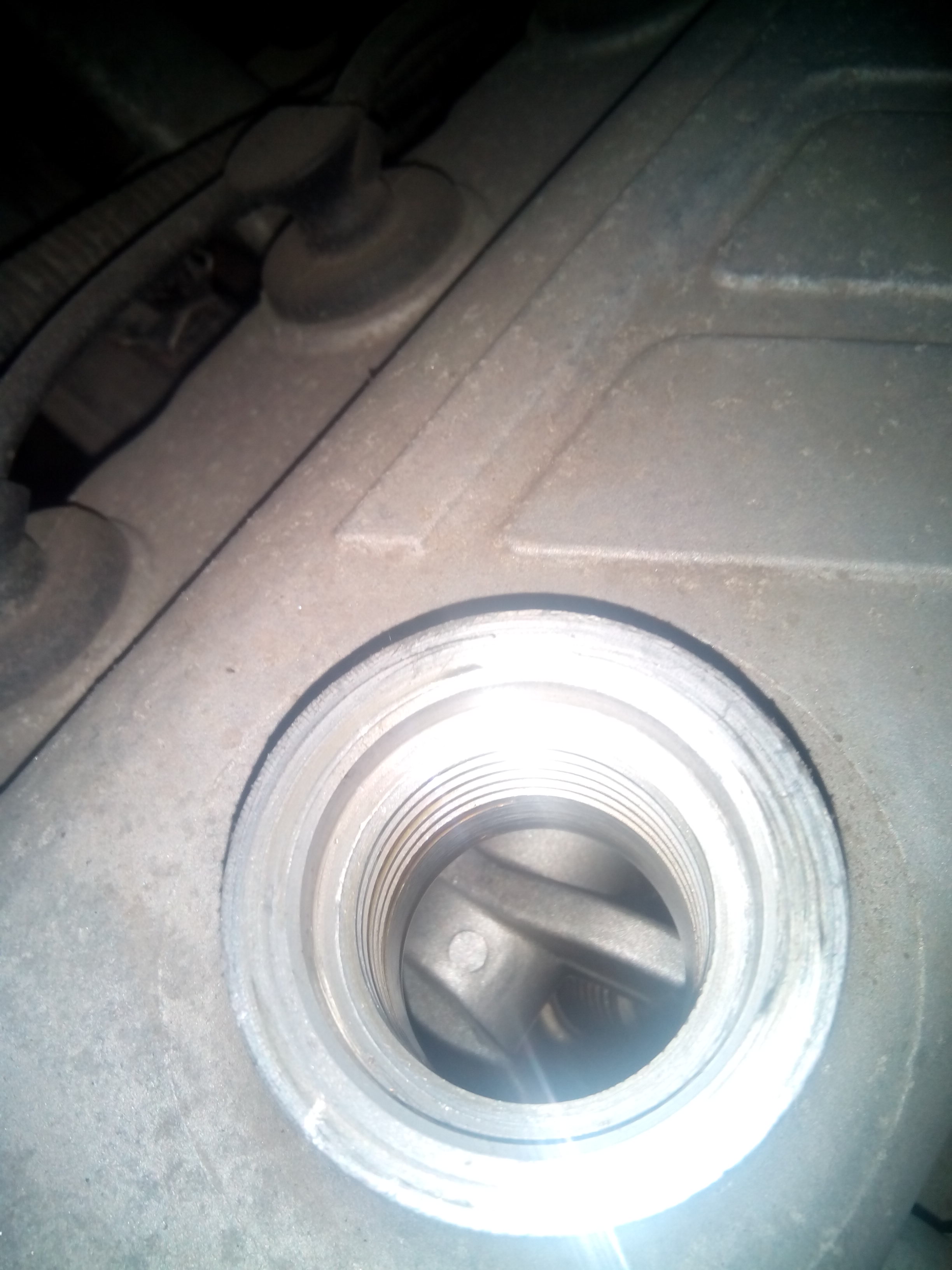

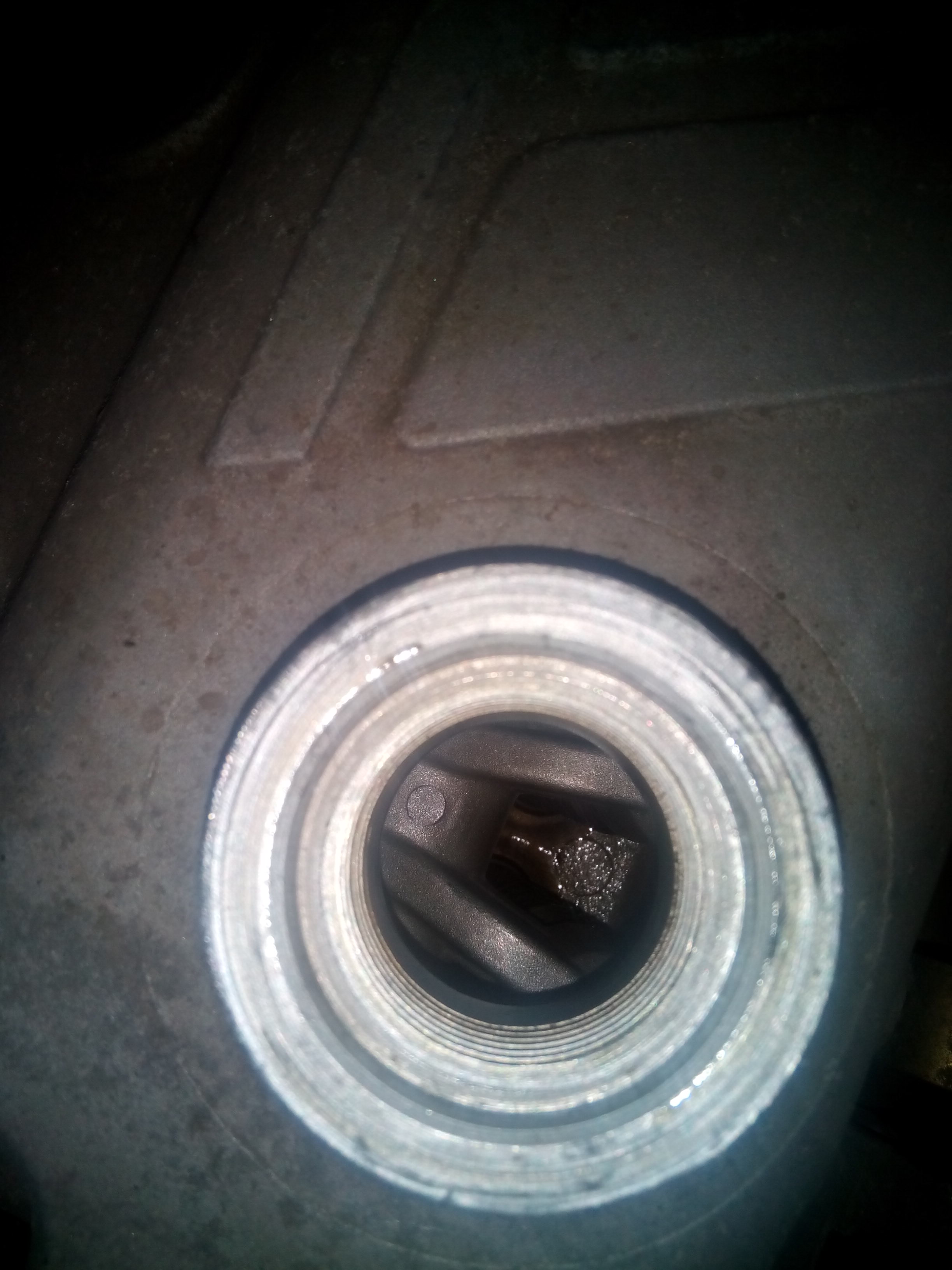

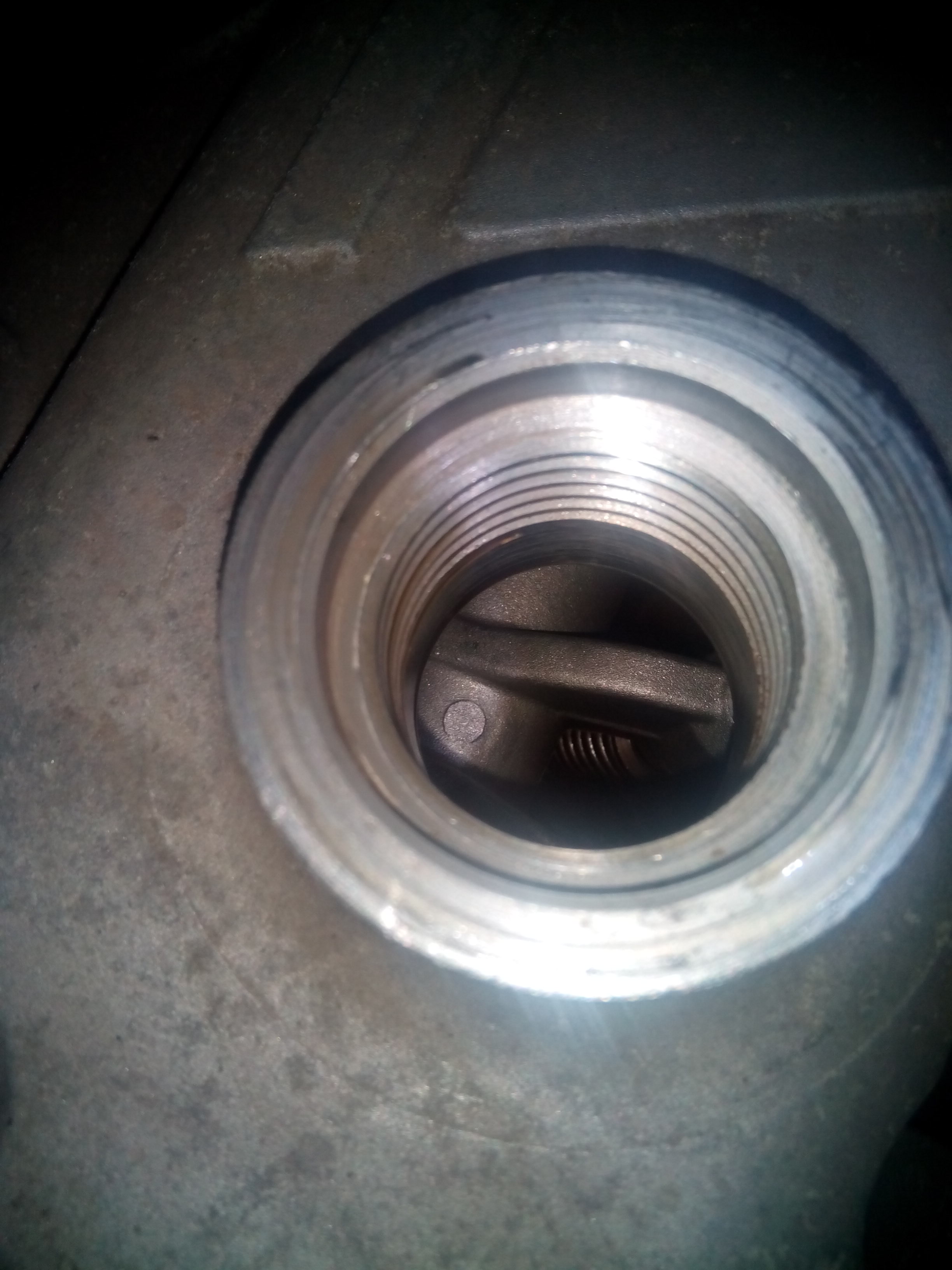

Вопрос был в том что масло на стенках везде должно присутствовать и брызгать при заведенном двигателе, а не только на дне крышки головки (на фото видно). С мастерами проблема у нас, так как самому делать намного лучше, уже проверял - Славуту ремонтировал и скутер тоже сам делаю и мотор колю тоже - нет проблем, а Амулет с новья, так вот чистая в горловине масла, только на стенке внизу и всё. Говорил с мотористом в чате, сказал - если б смазки не было, то уже давно застучал, а проехал уже 6600 километров пока ничего не стучит, ток мотор немного громче работать начал, как я и описал. Добавлю - я б не парился, но видел такой же мотор в ютубе, точней разбирал головку и все было в середине в масле, коричневое прям, ну масло, конечно, не меняли часто. У меня то всегда чистое масло ну факт в том, что все в масле, а тут ток немного вот и спрашивал - может есть у кого такая модель мотора, чтоб посмотрели, а то эти мотористы чего ток не выдумают, чтоб денег заработать, а нормального в области не найти.
