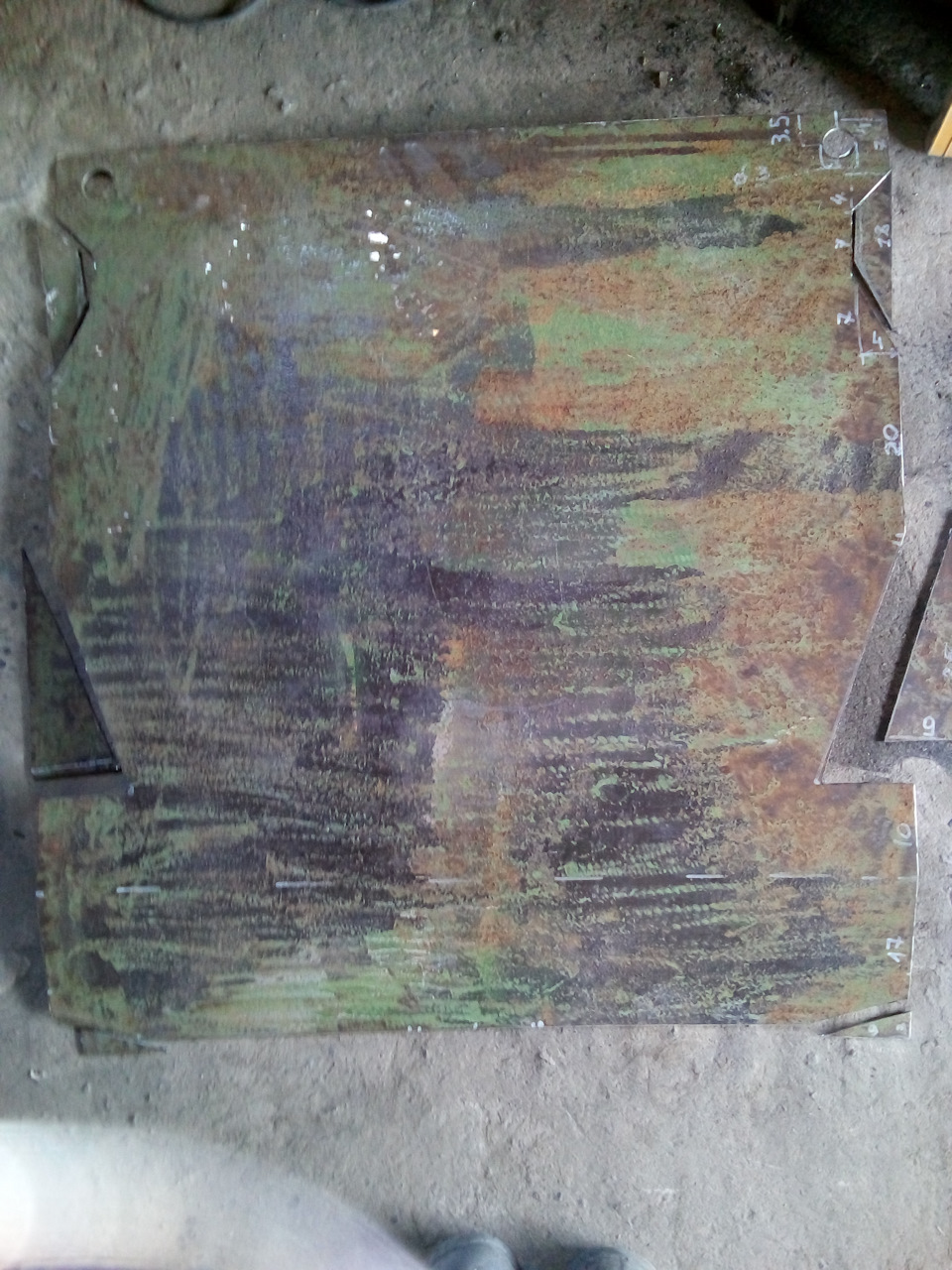

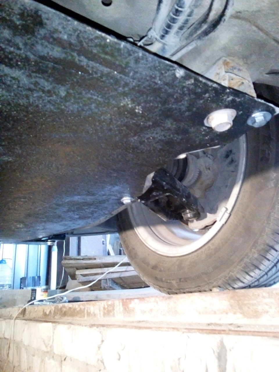

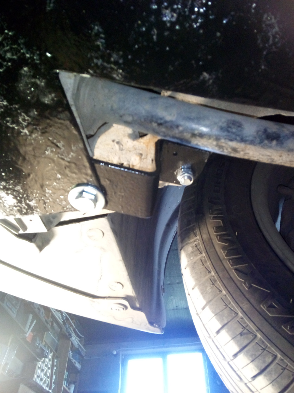

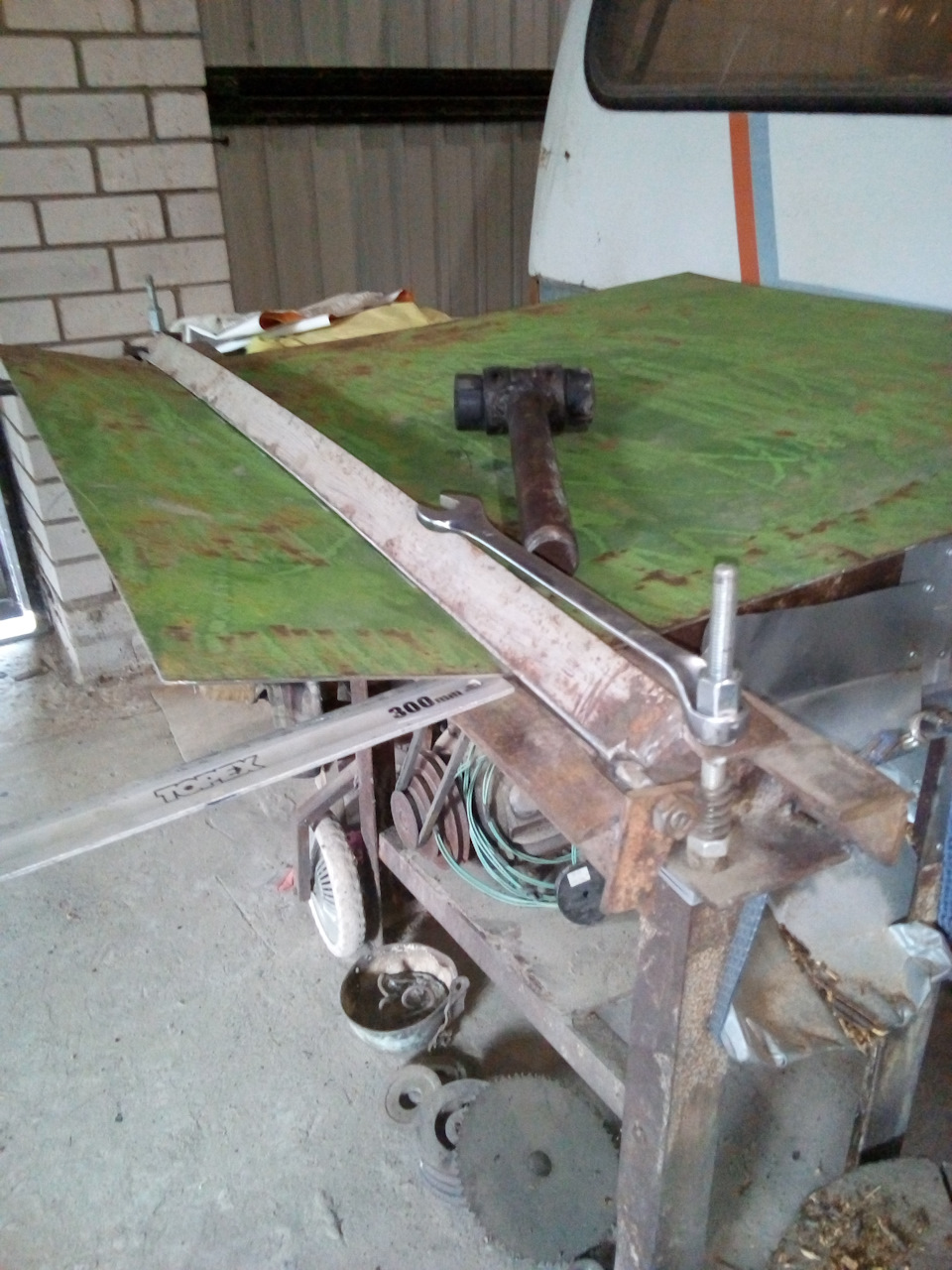

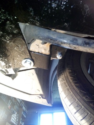

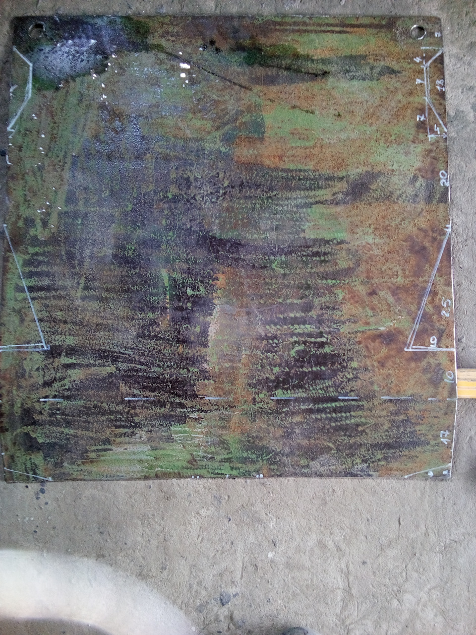

Я зробив так:
Залізо 3мм підрізав і вигнув як треба по картонному шаблону, зробив кронштейни і пофарбував.
Броня кріпиться на 8 болтів
2 болта М6 у кріплення бампера
4 болта М8 у кромку підрамника
2 болта М8 у саморобні кронштейни (кронштейни кріпляться до кромки підрамника 2 болта М8)
Купував лише 8 болтів М8 з stop-гайками і шайбами.
Броня не бринчить не шумить.
P.s. Броню можна було зробити коротшою
P.s.s. А хто небудь робив ліфт підвіски за допомогою проставок під підрамник?

Додаю Фото
Комментарий к файлу: розміри

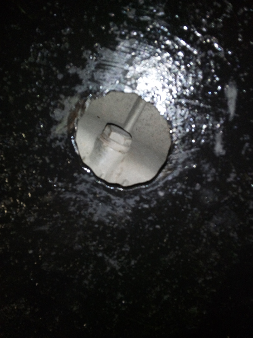

Комментарий к файлу: отвір для зливу мастила

Комментарий к файлу: кріплення через кронштейн
FbAJ7ougr4q3rfgYPIiogAgKuA0-960.jpg [ 295.82 КБ | Просмотров: 377 ]
Комментарий к файлу: кріплення до підрамника
3HWzDJiz-uGmxq5W43NpKHlisI4-960.jpg [ 348.5 КБ | Просмотров: 377 ]
Комментарий к файлу: кріпленя до бампера
Nw3b0QtHjOvLdW2-pqJJk8M2im4-1920.jpg [ 792.12 КБ | Просмотров: 377 ]
Комментарий к файлу: вирізав зайве
ph7zxYZ7tE18bVxjVOfzbmMWHlk-960.jpg [ 353.28 КБ | Просмотров: 377 ]
Комментарий к файлу: зігнув
NljXnkKbTHu7XnI0TI24sPsx8bo-960.jpg [ 423.1 КБ | Просмотров: 377 ]
