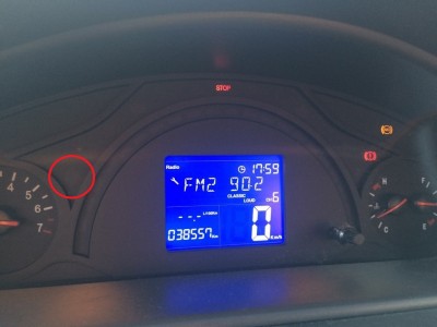

Сообщение Незнакомые сигналы на приборной панели
Добрый день, если кто знает что это за сигнал на приборной панели подскажите. К мигающему красному кружку синхронно зажигаются огни аварийной остановки, то есть два поворотника. Возможно это сигнализация?, не знаю. Спасибо.
beat.jpg [ 104.88 КБ | Просмотров: 1037 ]
Чт окт 07, 2021 17:49
Сообщения: 2512
Сообщение Re: Приборная панель Beat (индикация, неисправности, ремонт
Koklan
Здесь есть подсказки ТЫЦ
Выживший мальчик Валера 56+
Вс окт 10, 2021 12:13
