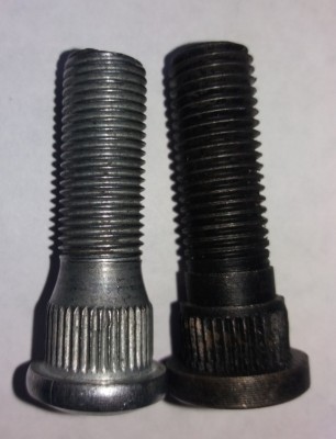

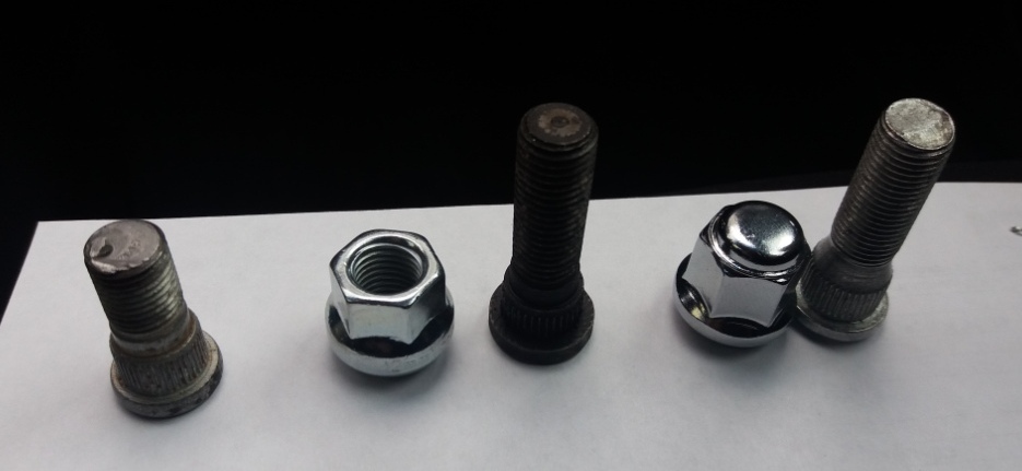

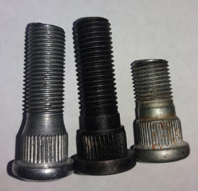

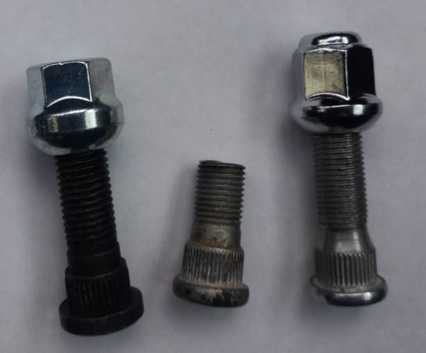

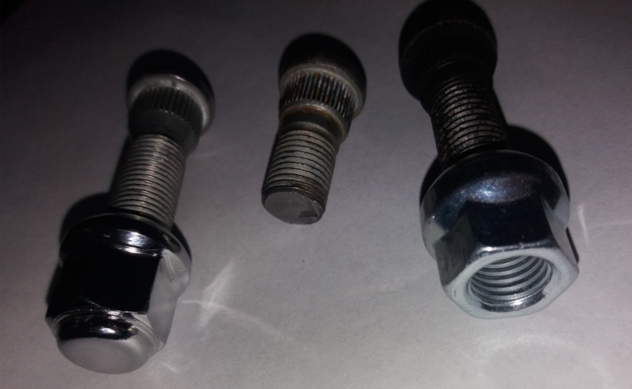

Сегодня поехав на авторынок на Перова, купил шпильки на запас. Взял пока только 5шт. цена вместе: гайка + шпилька 50грн за шт. Так же дедок на торговой точке рассказал, что к нему за такими шпильками чуть ли не каждую неделю прибегают. Родные ломаются аж бегом. Он продаёт чуть другие, но сделанные на авиазаводе Антонова на заказ. (со слов деда, продавца на лотке, может и сбрехнул).
Кстати одна гайка в оригинале стоит 50грн. Так что разница существенная. Опять же то что я нашел по рынкам Киева. А объехал не мало.
Комментарий к файлу: чёрный это авиазавод
серый - аналог
обломанный, оригинал
20160330_155630.jpg [ 143.87 КБ | Просмотров: 2865 ]
