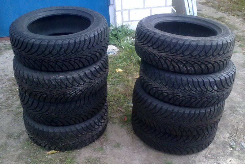

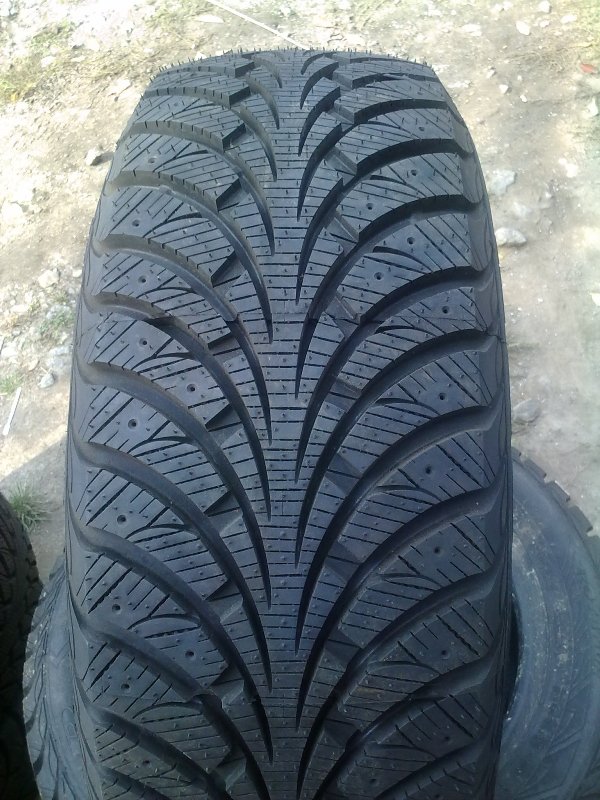

Сообщение Re: Шины на зимний период
Goodyear Ultra Grip Extreme 205*55 R16
Брал в прошлом году 8 шин за 6000 грн.
Резина БОМБА!доволен всем.

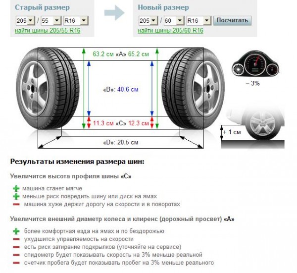

Всем Привет. Подскажите а 205/60/16 встанет на родные и диски и не будет цеплять на поворотах?
И как все же выбрать себе зимнюю шипованную резину, кто подскажет*

Если верить шинному каКулятору выйдет такая картинка...
Думаю +1 см особо погоды не сыграет.

Значит всего машина подрастет на 1см судя по этому калькулятору?? а фактически кто-то переодевал в профиль 60? цепляет в крайних точках или нет?

фактически радиус увел. на 1 см.,соответсвенно диаметр на 2 см.
