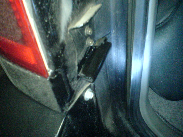

По поводу 5ой двери, както мне тоже не очень понравилось это крепление, а в свете желания еще и нагрузить её обесшумкой еще осенью сделал такую фигню, "П"образная резинка насажена на нижний лепесток кронштейна крепящегося к кузову, посажена на силиконе, по высоте (толщине) резинка подошла идеально, т.е. дверь легонько по ней скользит при закрытии т.е. (не подпрыгивает)
Сорри, фото с телефона

Умное решение!!
Разреши воочию глянуть! Оставь телефон, позвоню.

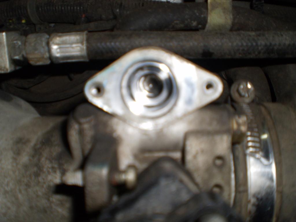

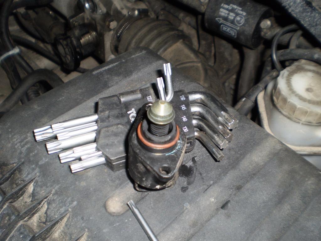

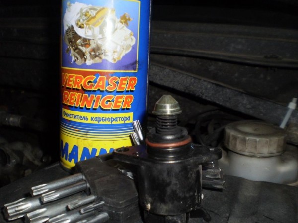

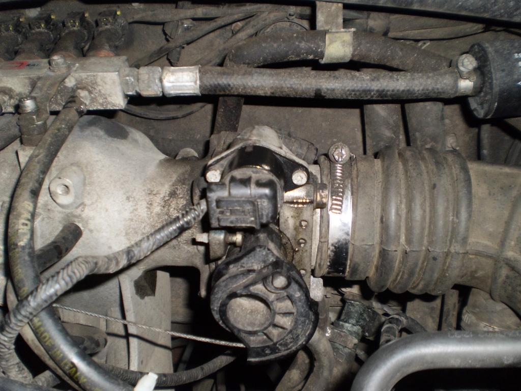

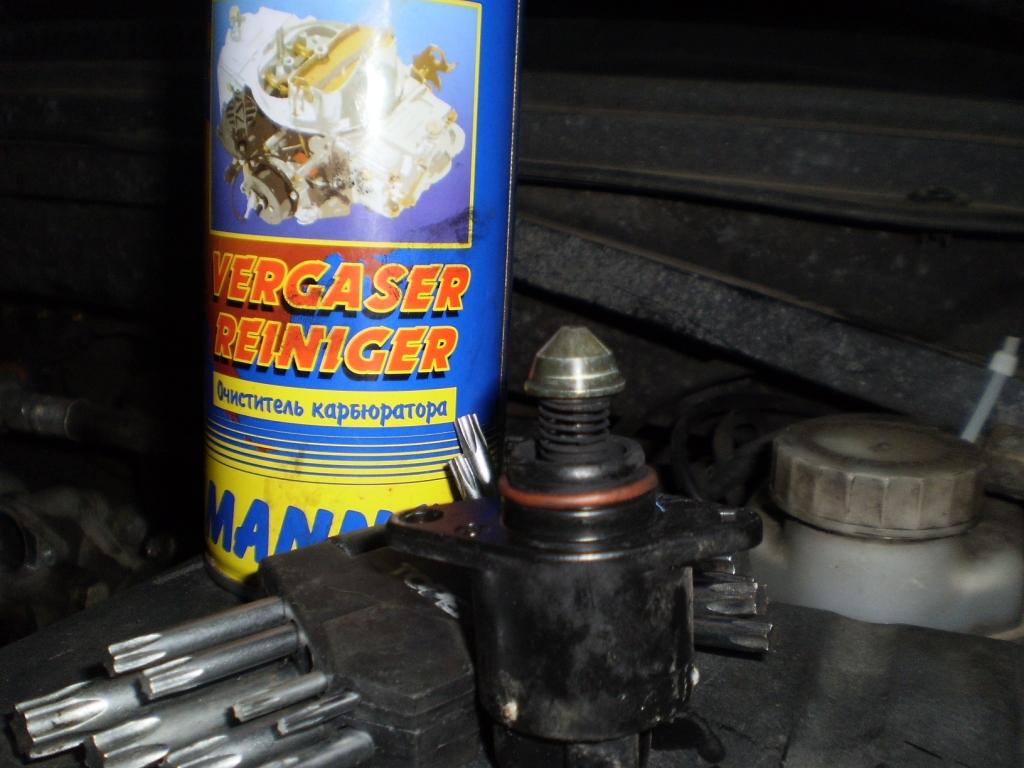

Сегодня был на перепрошивке програмы ГАЗ оборудования (диагностике).
Ковырялись они в своем компе. около часа настроили и бог с ним вроди нормально время покажет.
А вот я о чем руки растут у меня правильно и охота самому сделать а не прибегать по пустикам в сервис.
Самое главно знать что куда и как.
Поделилса там один спец. информацией Я и решил проделать это дома на своем автомобиле.
Работа не трудная и кажому это под силу.
Фото моей работы прилагаетса.

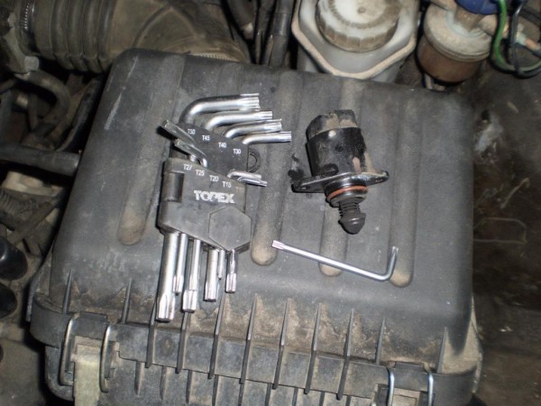

Я так понимаю что это датчик холостого хода (или как там его да это и не главное).
Он от времени закоксовываетса и требует определенной прочистки.
На фото выдно до очистки и после очистки данное мероприятие.
1.снять фишку.
2. открутить два винта звездочным шестигранником.
3.акуратно вытянуть клапан из корпуса.
4.Вытянув не нарушать конструкции клапана не вдавливая и не вытягивая его ЗАПРЕЩЕНО.
5.при помощи чистящего средства смочить например аэрозолевый очест. карбюратора.
6.распылить как внутри пространство где стоял клапан так и сам это клапан.
7. АКУРАТНО все протереть до видемого результата.
8.смазать немного ВДешкой для профилактики.
9.Все можно собирать обратно смазав уплотнительное кольцо.
Это не проблема а небольшая профилактика хорошей работы данного механизма.
Не знаю как кому а Я думаю это не могло быть лишним.
А навредить уж точно если все грамотно проделать.
Легче предвидеть чем потом исправлять с проблемами.
Ведь работы тут всего около 20 минут. :bye:

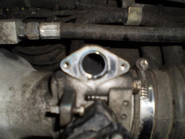

Раз взялся за профилактику, тогда и дад таки почисть. Тросик газа вроде как слабоват, проверь люфт педали и подтяни если что.
Сер лютого 03, 2010 2:42
Повідомлень: 199
Повідомлення Re: Некоторые проблемы и их решение
Так нельзя чистить РХХ. Нужно снимать воздуховод и чистить вместе с заслонкой.
Всё что ты дунул в посадочное гнездо вылилось на заслонку. она тоже засирается.
И перед снятием РХХ нужно обязательно зажигание выключтить
а поуму и клемму снять.
Иначе оську выплюнет.

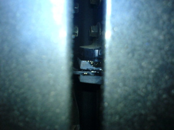

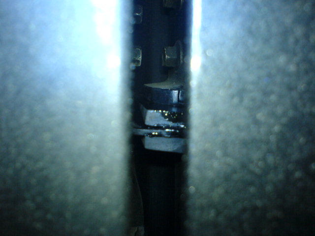

НАШОЛ :ura: что издавало лишние звуки. Это не плотно прилягали две дверки с пассажирской стороны.
Хотя закрывались нормально и не давали повода на них грешить.
Просто с улицы слегка прижал закрытые двери понял что есть легенький-легенький ход.
Взял нужной формы шестигранники и все исправил. И остальные все за одно подрегулировал.
Осталось посмотреть к полке.
Теперь еду и нет этого непонятного дребезга. ;)
