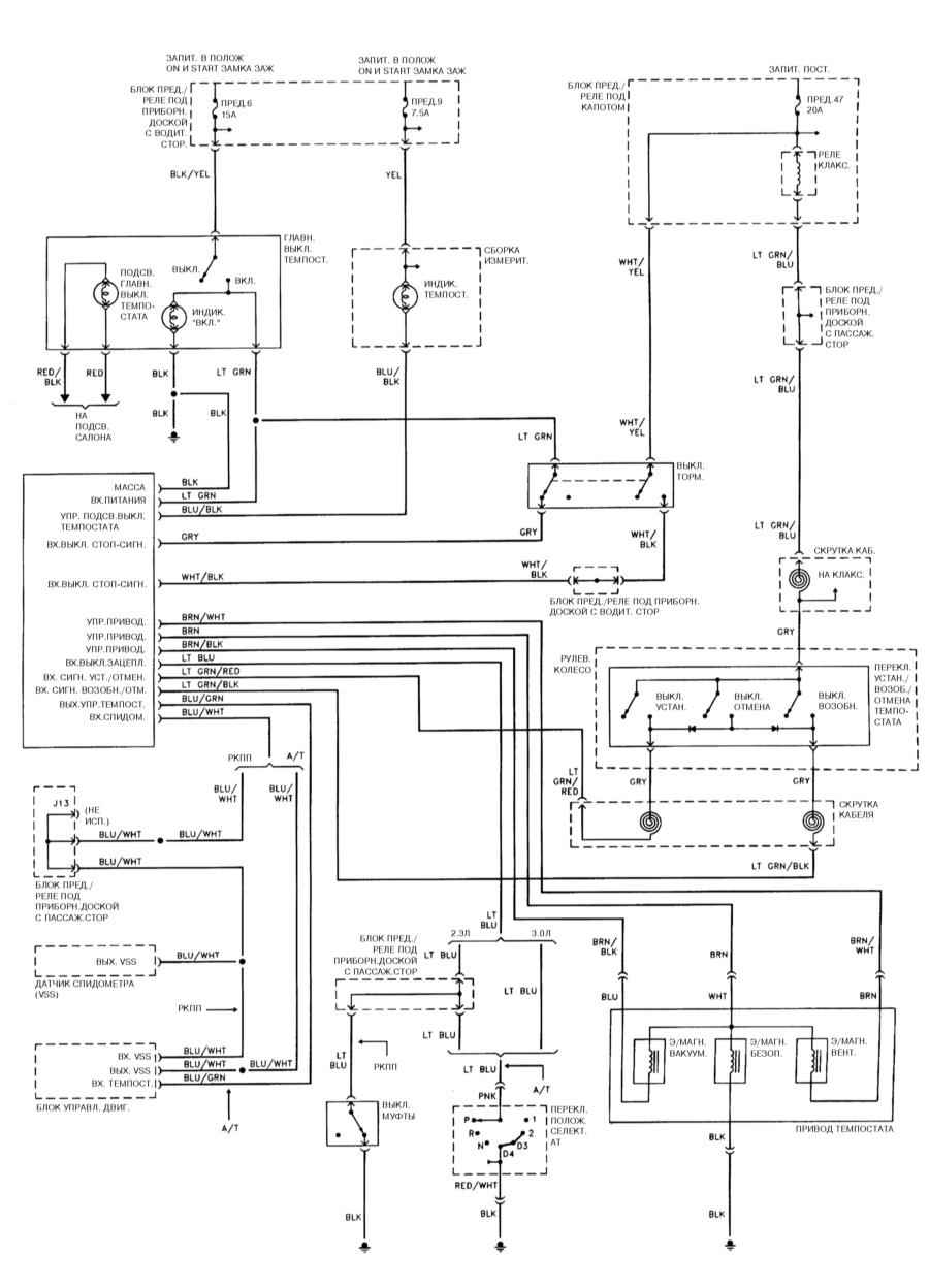

по электронике вот схема стандартного включения с заводским блоком управления.

Dovganya написав:
не совсем понял - у нас на 2,4 ат в мозгах зашит круиз? больше похоже на блоксхему, а конкретнее схему блока управления?

nikopol написав:
Dovganya написав:
Это блок схема термостата (так по научному называется "круиз-контроль") авт. мицубиси 90-х годов, на её основе и было создано моё устройство. Вот Я и привел пример схемы как собрано у меня.
Касательно блока разработанного мной, то он собран на pic и заточен только под это исполнительное устройство(вакуумник) с другим может не работать.
поэтому если вы найдете на разборках такое же устройство и установите как Я (потому что он настроен только на такую установку), то Я буду рад поделится с вами схемой моего блока. но предупреждаю:
ВСЕ ЧТО ВЫ БУДИТЕ ДЕЛАТЬ ДЕЛАЕТЕ НА СВОЙ СТРАХ И РИСК.

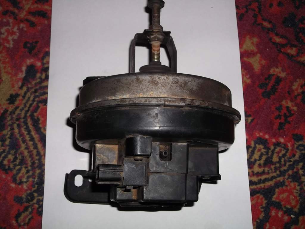

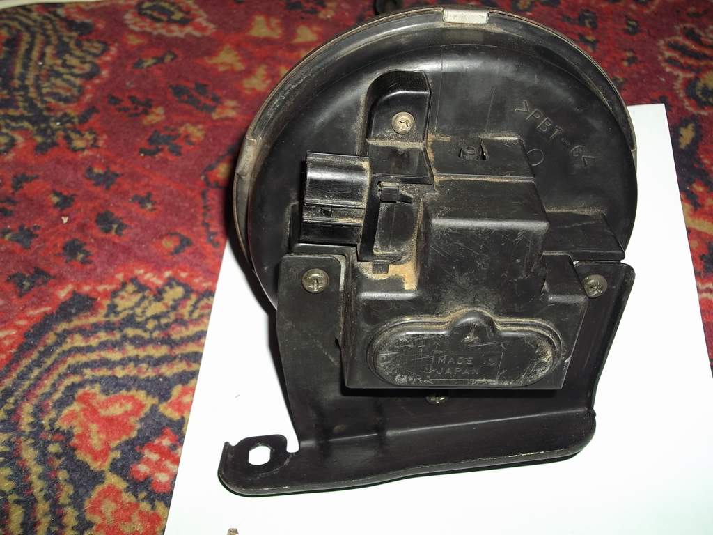

Итак с чего начиналась - со сбора информации и поиска на разборках чего нибудь подходящего. Из подходящего нашлось тока вакуумник темпостата мицубиси. Так как система круиза на этих машинах и шла отдельным устройством, на других машинах она то вмонтирована в систему питания то еще как нибудь.
Вот как выглядит вакуумник темпостата:
Продолжение следует

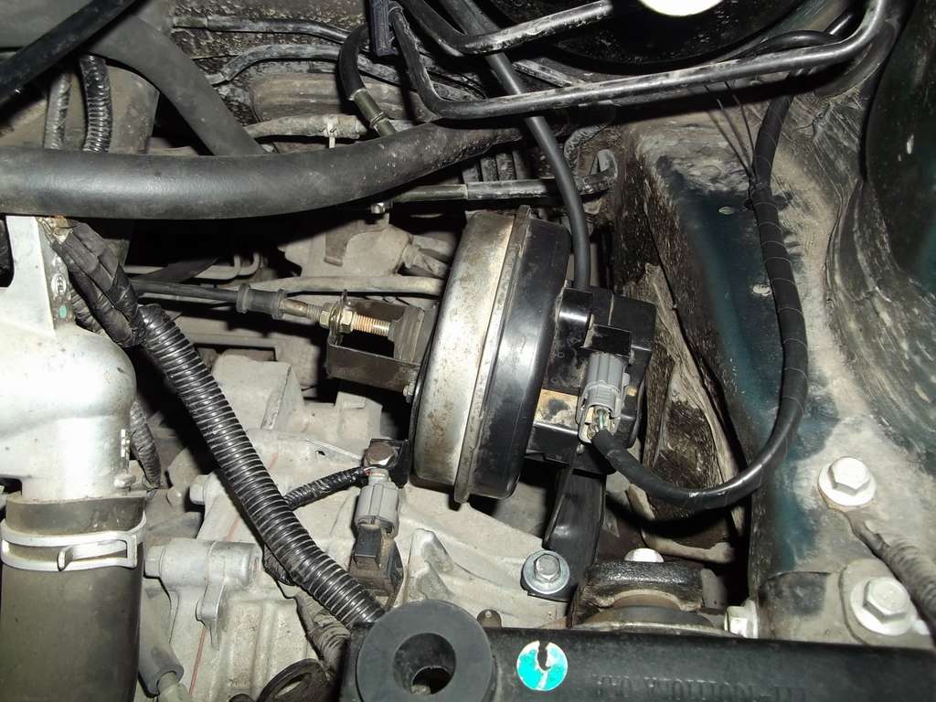

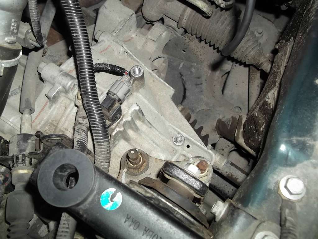

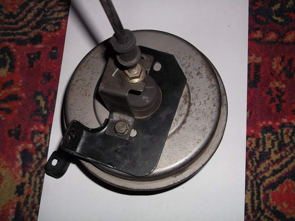

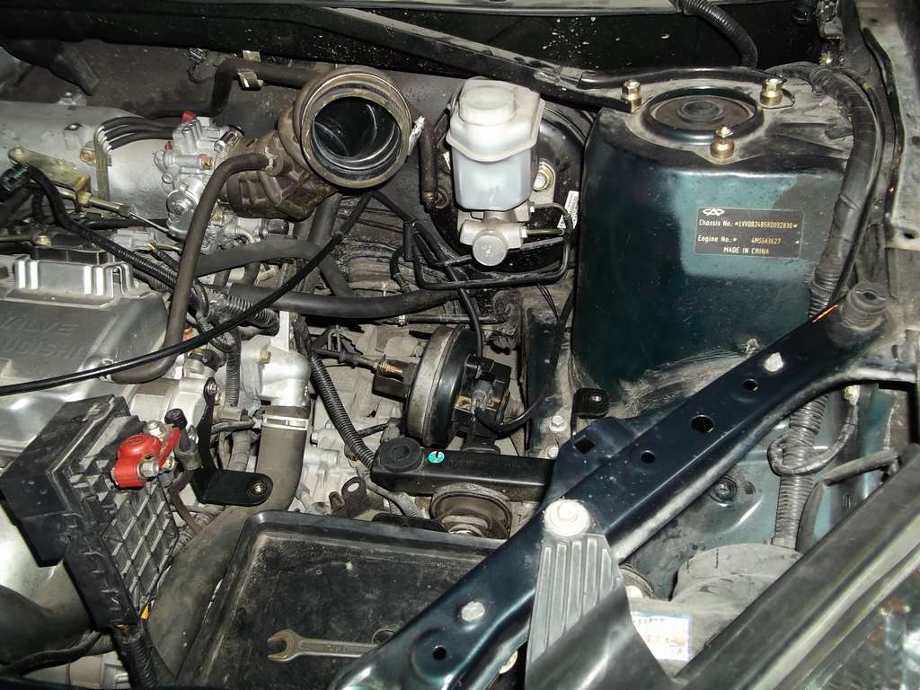

Выбор места установки пал на не задействованные крепление на коробке рис.1.
вот что получилось в результате рис.2, рис.3.
продолжение следует...

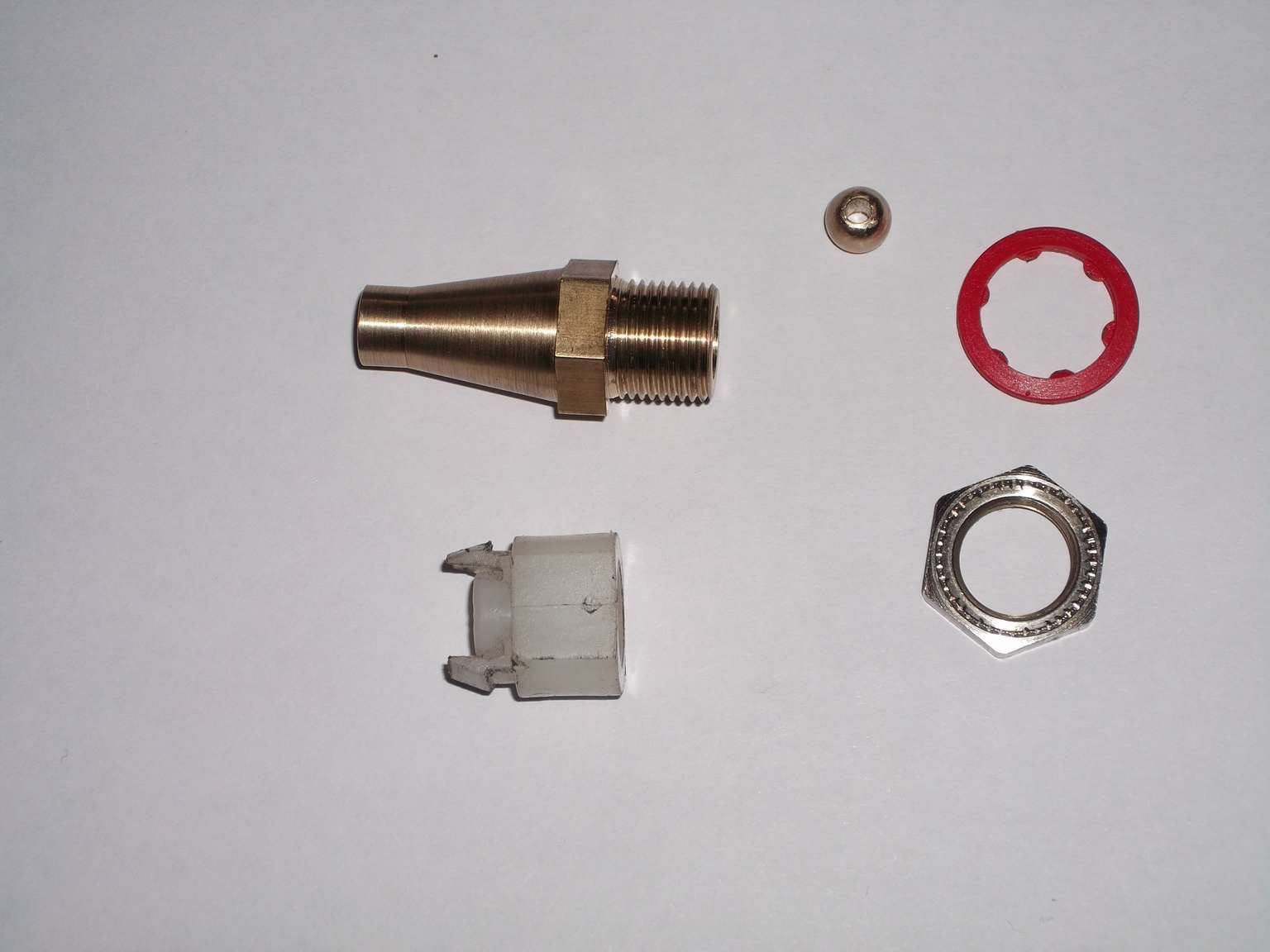

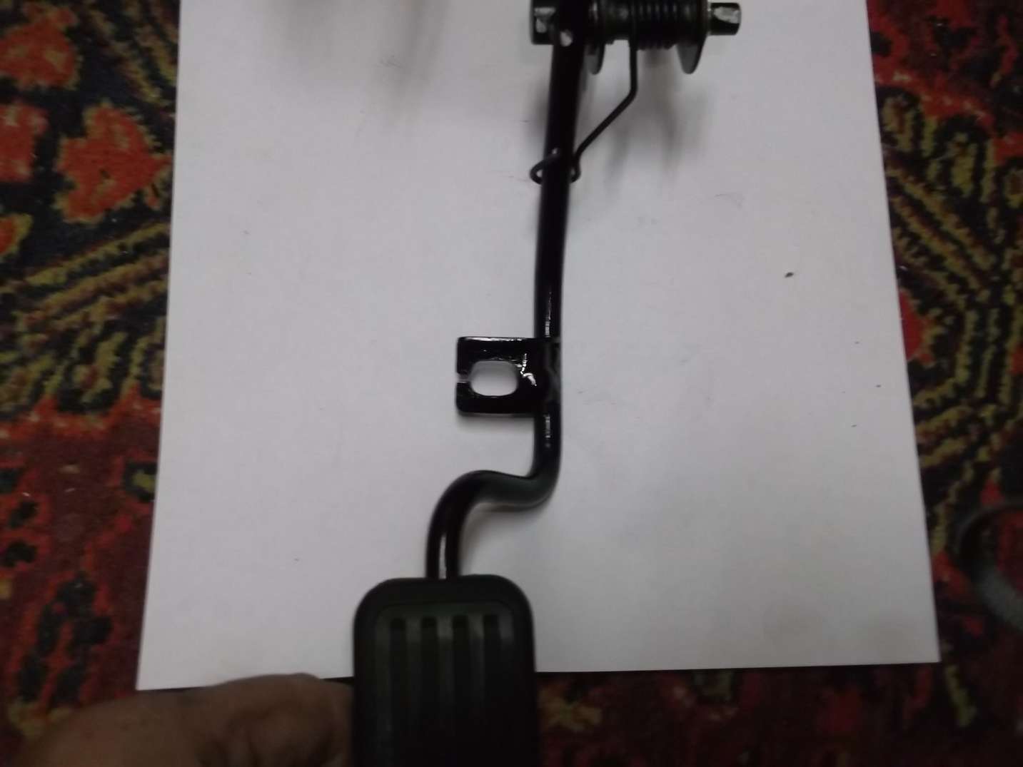

дальше точилась муфта к тросу для входа в салон в районе педали газа рис.1.
и приваривалось крепление к педали газа рис.2.
кому надо пишите в личку дам чертеж.
продолжение следует
