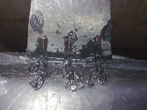

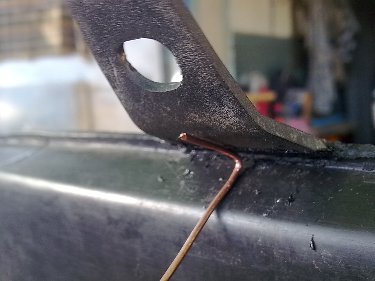

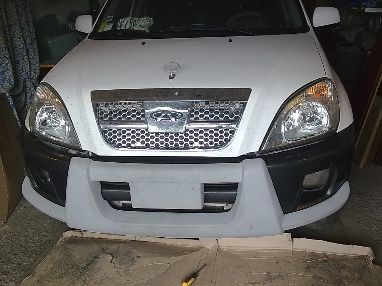

Приобрёл у alex_ti накладку на бампер и потихоньку занимаюсь её реализацией...
Решил свой бампер не коверкать дырками а купить новый (была соответствующая тема).
Купил некондицию с дефектами - дефекты устранил.

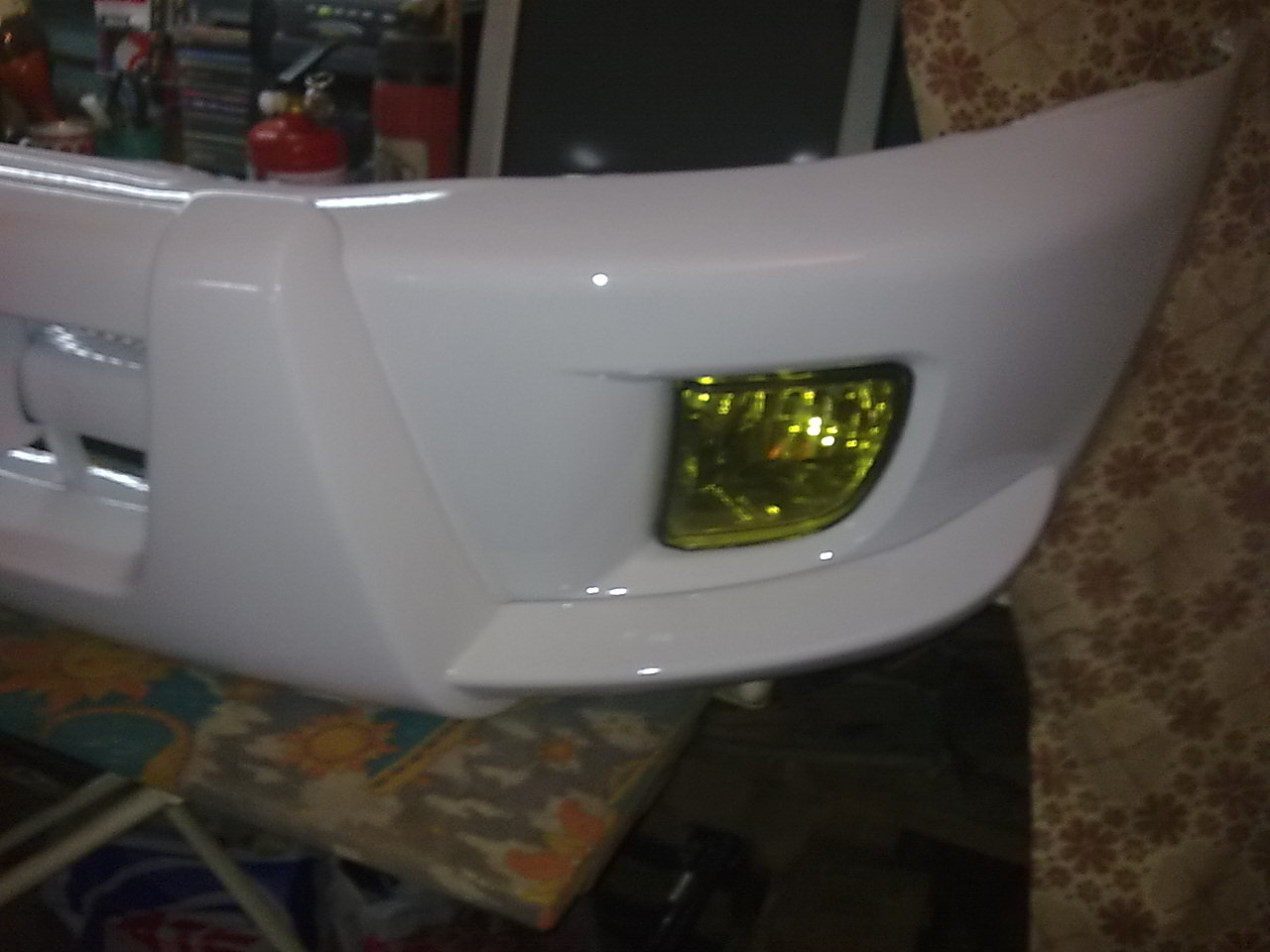

Прикрепил накладку к бамперу и померял на машину
Выяснился один досадный момент:
на последнем фото видна щель под фарами... У родного бампера внутри над противотуманками стоят пластмассовые хреньки (усилители) они туда впаяны...
Где их можно достать???
Ни фоток, ни каталожного номера, никакой альтернативы у меня нет... Я в лёгком ступоре...

Отличный в итоге получится внешний вид ;)
Да под фарами лажа но не переживай это поправимое :drinks:
а прояви смекалку например самостоятельно изготовь что то подобное родному.
вариантов изготовления не достающего много это от пенопласта до стекловолокна
все равно при помощи шпаклевки и т.д. можно подогнать всему ту необходимую форму.
а покраска всего изделия все закроет и получится ОК. :bye:

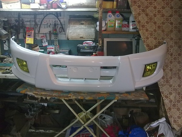

Riki написав:
Очень извиняюсь за оффтоп
А можно посмотреть фото, как оно будет выглядеть в готовом варианте?
Вот нашёл одну, но какая то не фонтан...

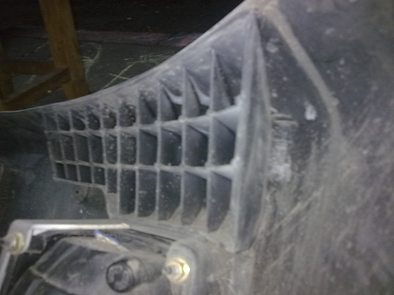

Повідомлення Re: Накладка на бампер

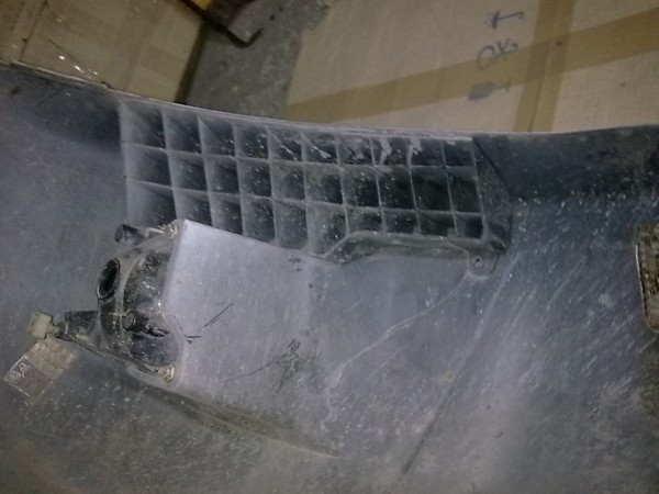

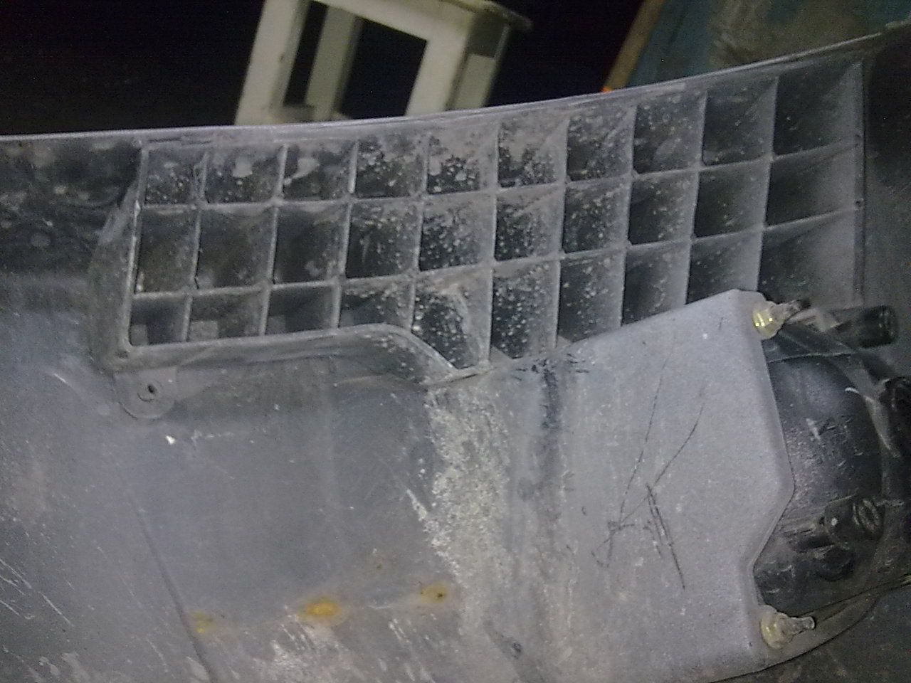

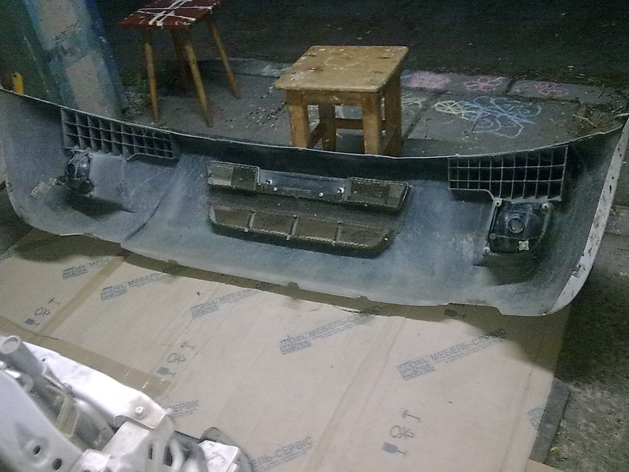

Вот они эти хреньки, которых у меня в новом бампере нет и из за них все проблемы...

Так эти буфера должны в бампере держаться на защелках,я тоже,когда менял бампер,то эти штуковины переставлял со старого.
Вів червня 12, 2012 10:27
Повідомлень: 1146
Клубная карта №: 177
Я тоже надеялся переставить, присмотрелся - а они пропаяны по контуру... Причём пайка заводская, наварка пластиковым электродом...

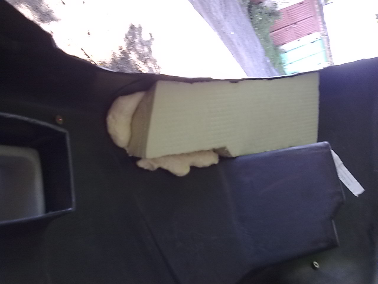

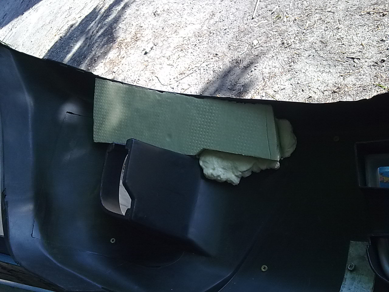

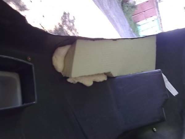

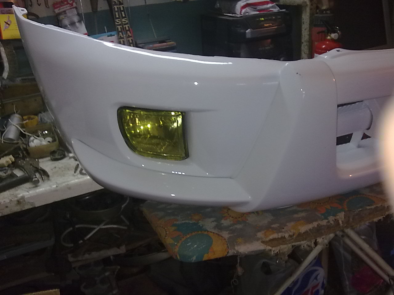

Ну что, мужики? Примоделил я эти чёртовы хреньки...
Сначала хотел из монтажной пены надуть брикет и из него выпилять-выстрогать, но дело оказалось хлопотным - пена при высыхании образовала внутри брикета полости, что сделало невозможным изготовление детали.... Нашёл на строительном рынке пеноплиту - ровный и прочный слой пены толщиной в 4см!!! То что надо!!! Купил, смоделировал, а чтоб не заморачиваться с зазорами и размерами внутри, посадил я это дело на пену - и приклеится и зазоры заполнит...
Вот что вышло:
Моб.- 050 911 69 69
Пон липня 09, 2012 21:32
Повідомлень: 1146

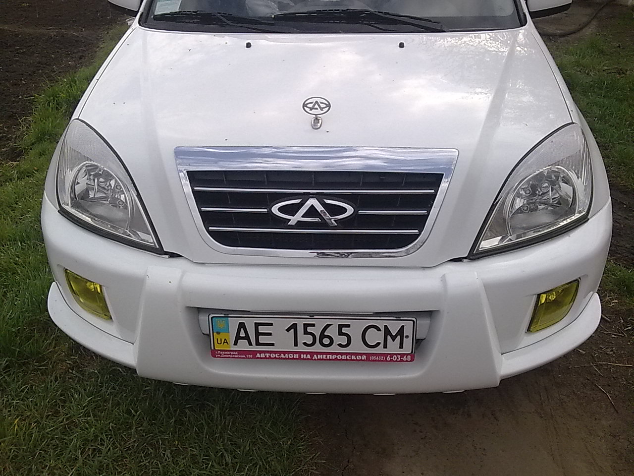

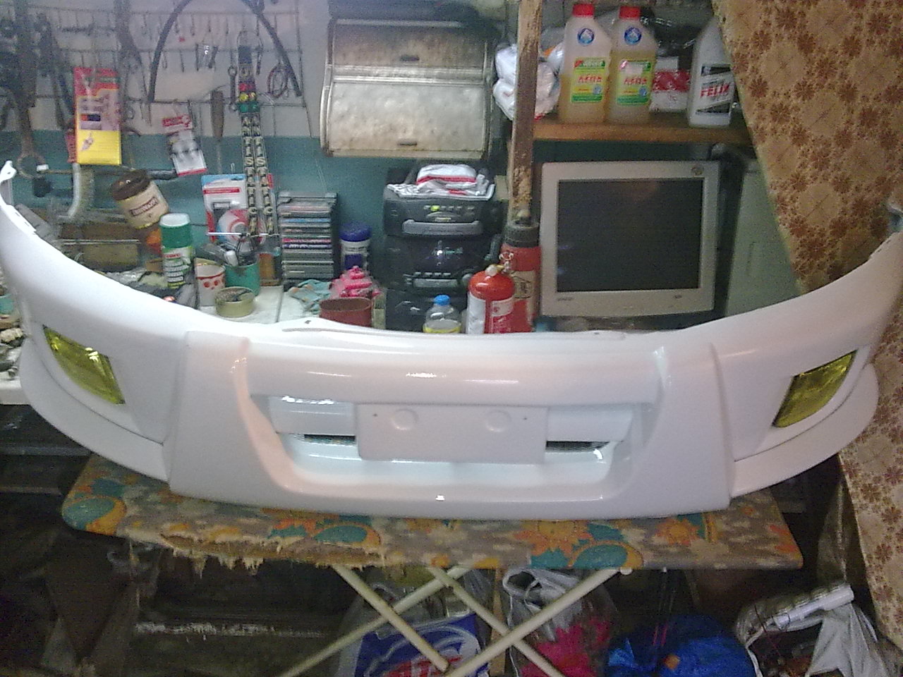

Ну вот.. Всё установленно и покрашено. Уже поставил на машину - фотки выложу немного погодя.

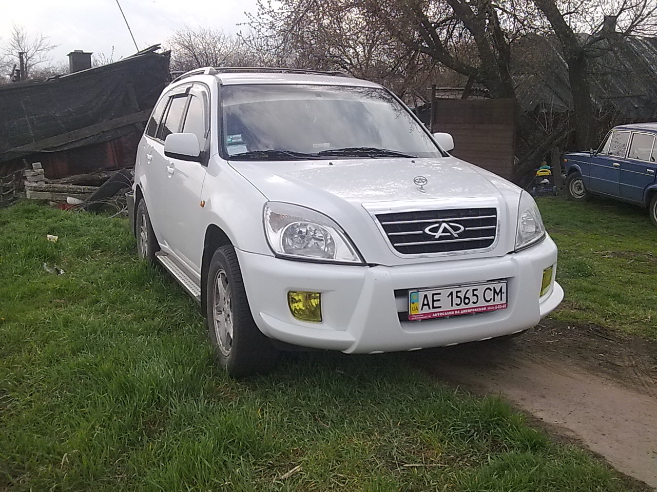

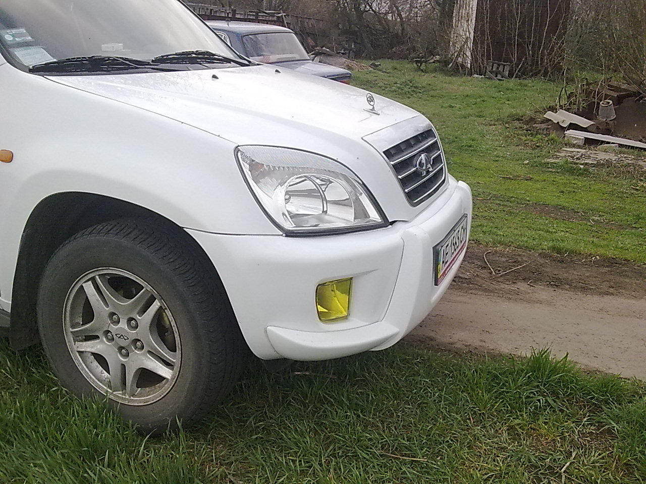

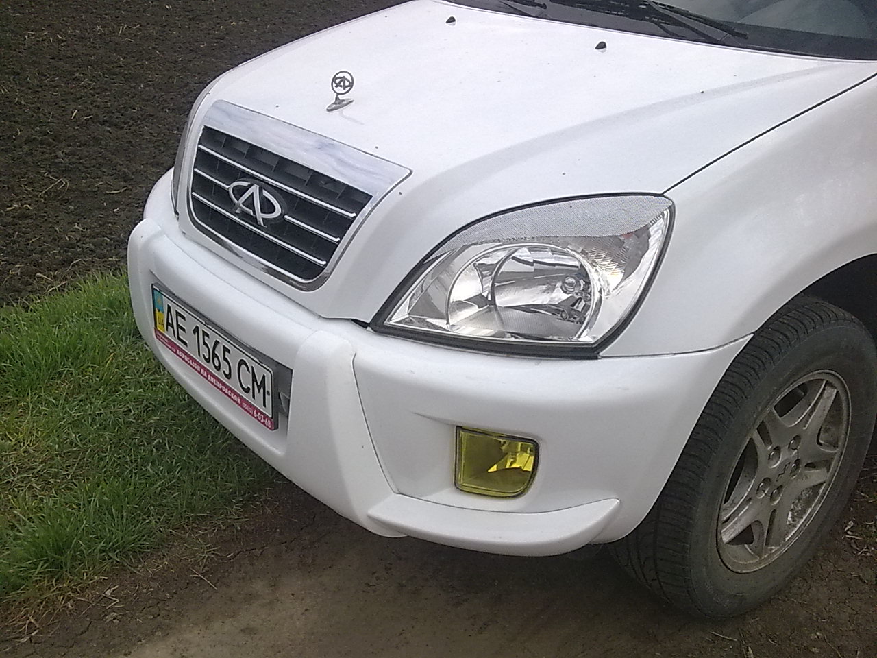

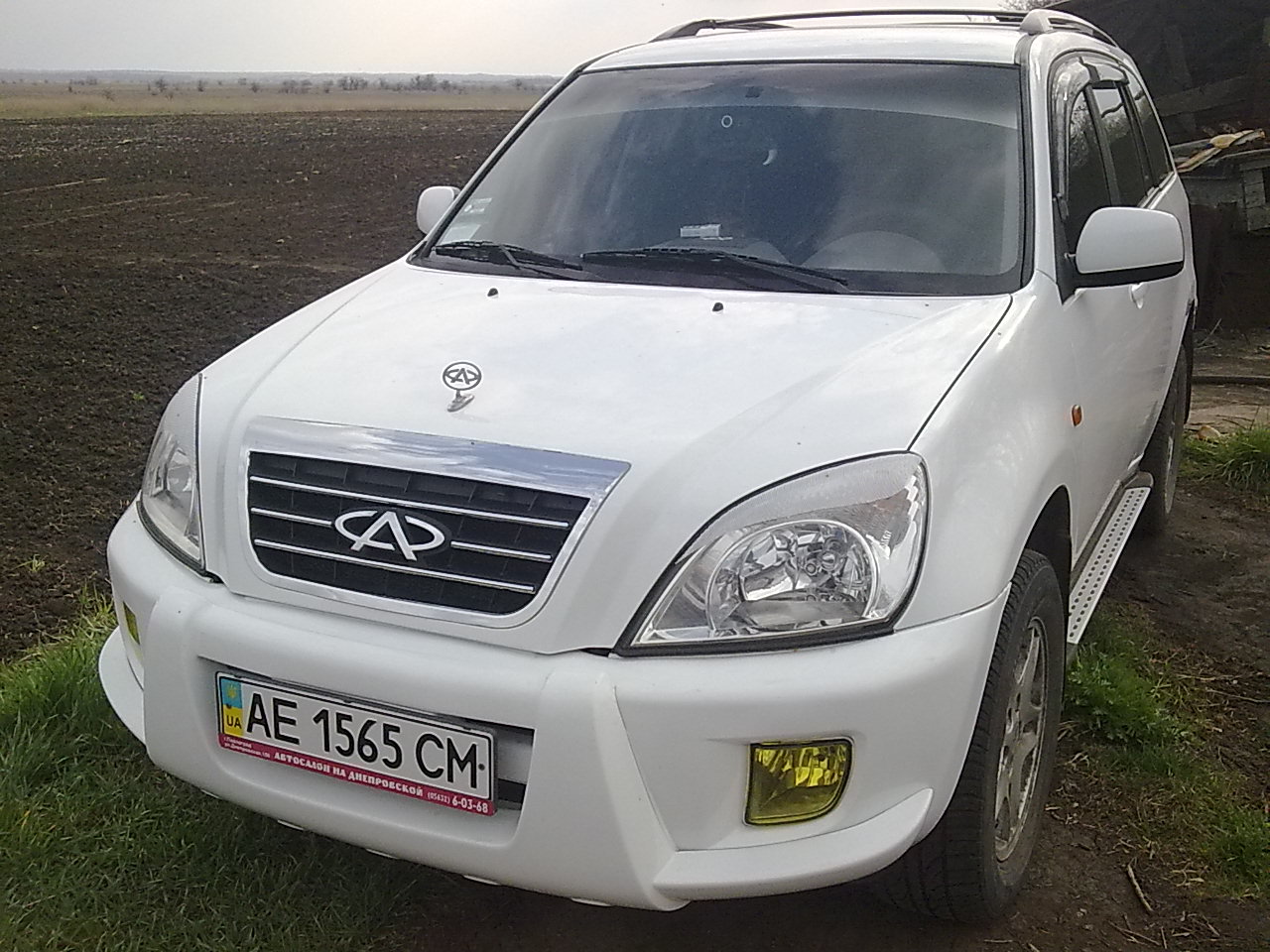

Вот обещанные фотки:
