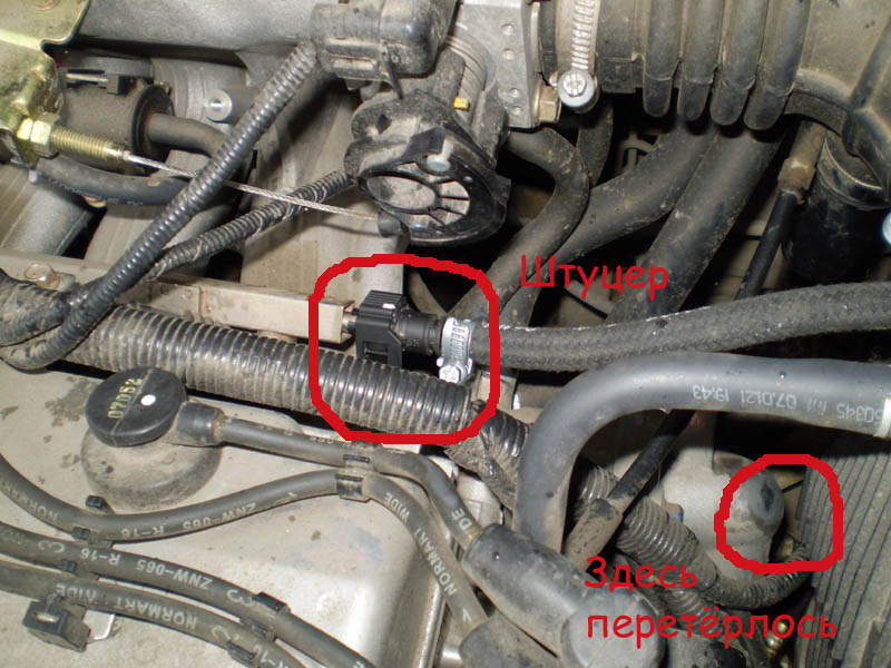

Старую трубку показать не могу - выкинул. Вот стаый штуцер с новой трубкой на двигателе и место, куда была зажата старая трубка:

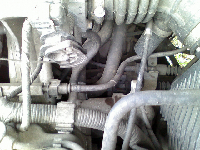

А вот место для штатного кронштейна:

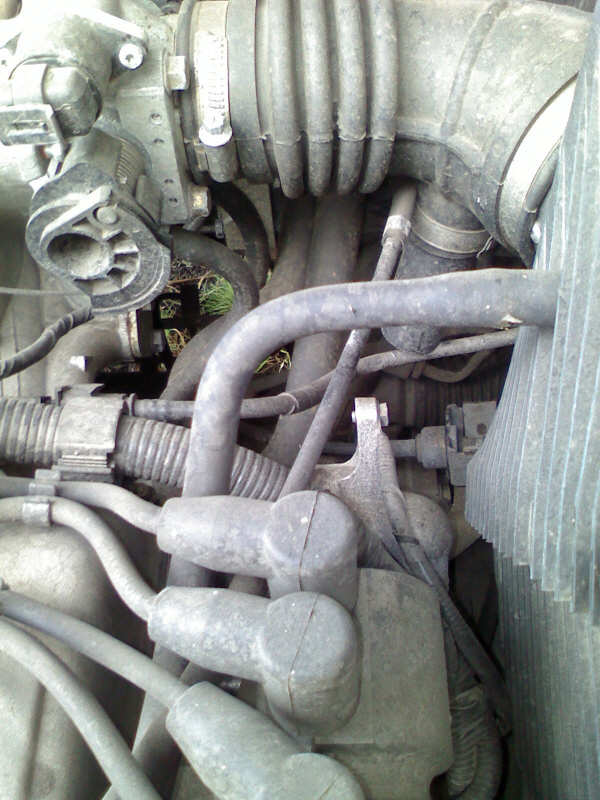

У меня ничего не трется.
Фотки прилагаются

И у меня ничего не трётся, всё в точности как у -=Jack=- на фотках.

Честно говоря даже не пойму как у Бори там шланг оказался.
Да и по моим фоткам видно, что он в середине имеет дополнительную обмотку

У этого шланга два изгиба, дополнительная обмотка приходится как раз между ними, а шланг был зажат дальше второго изгиба. Что касается дополнительной обмотки - я думаю это подкладка под хомут, которого нету.
Возможных причин, по которым шланг оказался там, где оказался две:
1. Его так проложили на АвтоЗАЗе
2. На ТО1 снимали кожух воздушного фильтра, а когда ставили его на место, углом прижали шланг.
Вытащить его оттуда было довольно непросто, поэтому я исключаю возможность того, что его туда запихали случайно на полностью собранной машине. И уж СТОПУДОВО сделал это не я.

У меня тоже нигде ничего не трется:
