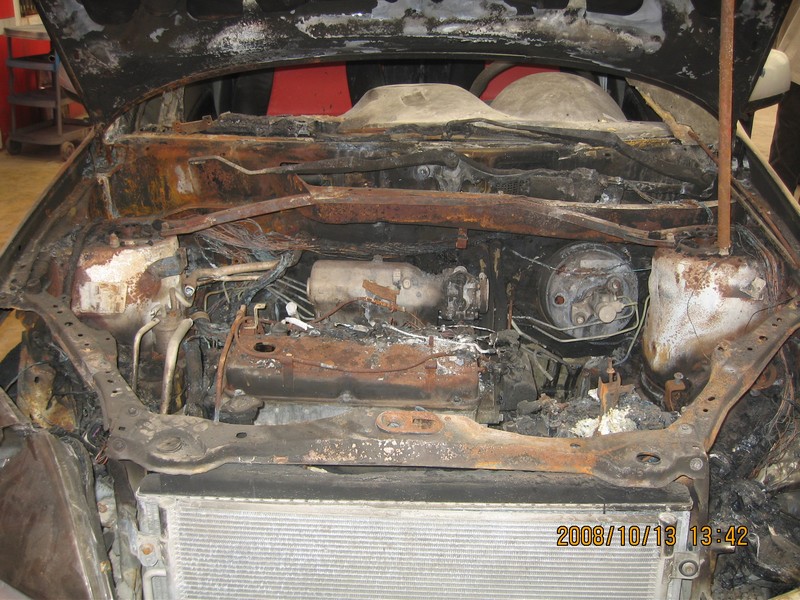

 Последствия возгорания в моторном отсеке
Повідомлення Последствия возгорания в моторном отсеке
Только фото. Без комментариев

Интересно узнать причину! дабы проверить у себя.

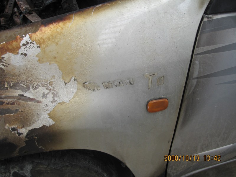

фото родные, китайские
практически все фотки, которые я выкладываю родом из КНР
и еще для тех кто не знает - остаток надписи на крыле "Т11" тоже свидетельствует о том, что авто оригинальное китайское (у Игоря из Одессы именно такое)

Эт точно, надпись есть и сиденья кожаные... :-P

Dans написав:
у меня могло бы такое произойти...ХОРОШО,ЧТО НАСМОРКА НЕ БЫЛО :) з.ы.после 1000км.запах бензина в салоне=поехал на СТО на окружную=диагноз= шланг "обратки" сочится на хамутах,"обрезание"=не помогло..дефект заводской..внутри шланга трещины..топливо сочилось по корту шланга и довольно таки сильно=с заменой проблемы..вход 8мм выход 6мм.в наличии нет!!(с СТО не выпустили)менеджер-приёмщик подобрал на перова аналог ;)

Хорошо, что менеджер-приёмщик оказался сознательный, а мог и рукой махнуть...

э неее я бы и сам не поехал :wizard: :wizard: :wizard:...страшно))) - посмотри на фотки :shock: :wizard:

Фото конечно страшное... новот интересно где он взял переднюю распорку???

Она стоит на всех Тигго. Мы как раз недавно дискуссировали по этому поводу с Диагнозистом
