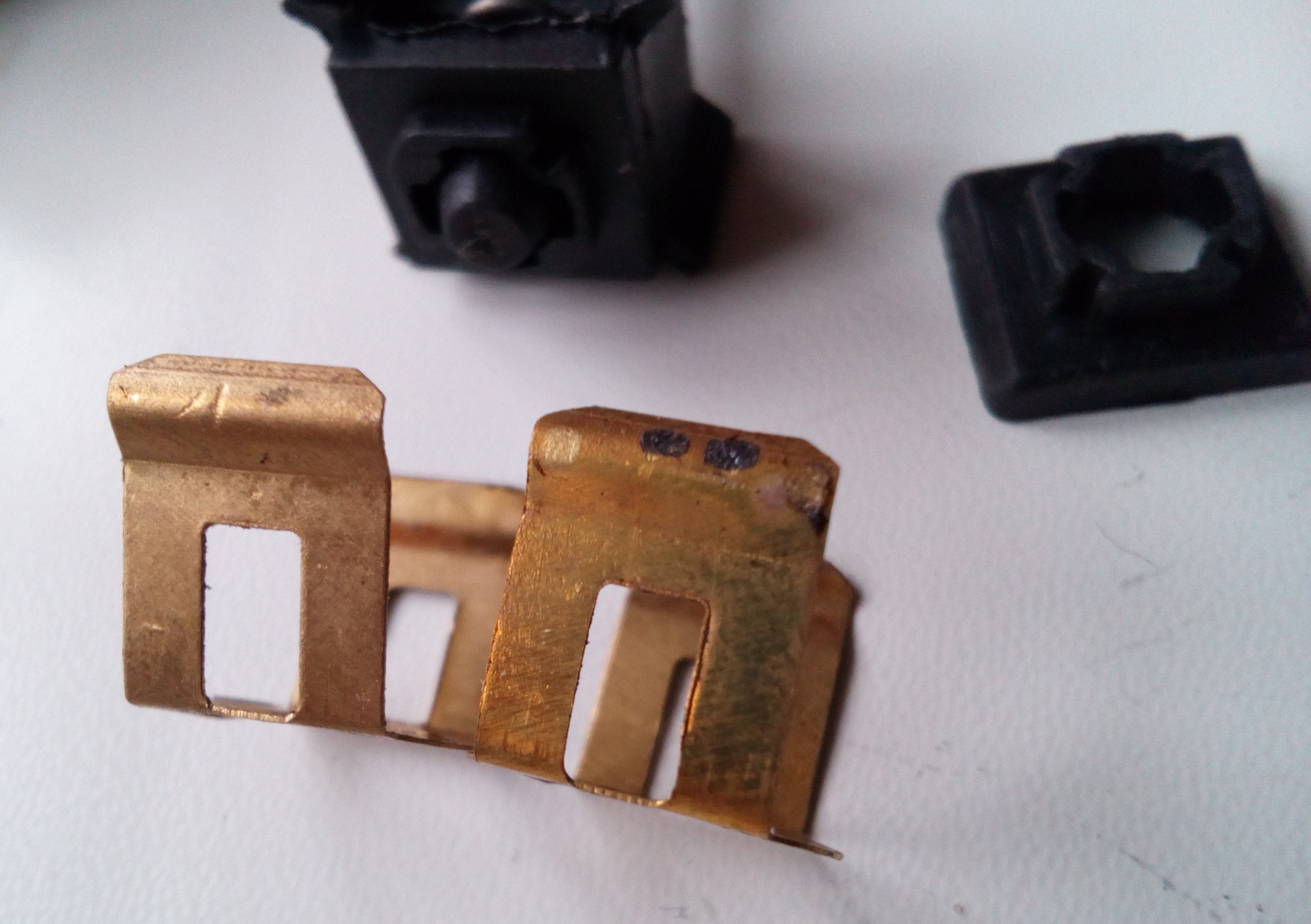

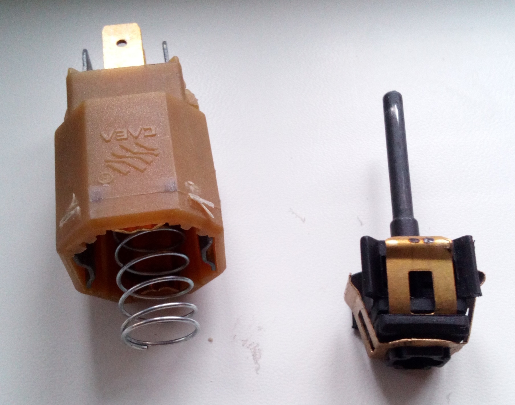

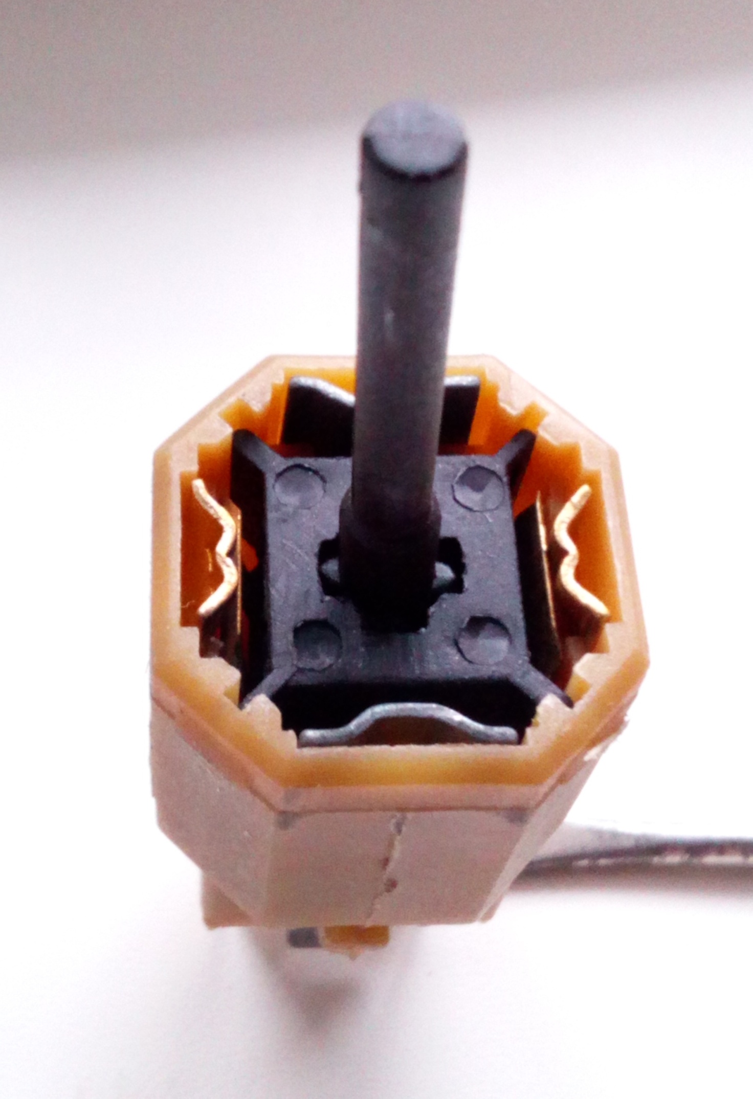

Подниму старую тему. После небольшой аварии (зима, жестянка), при разбитии заднего фонаря перестали работать стопы. Думал - коротнуло и сгорел предохранитель. Ан-нет - оказалось - проблема в жабке(!) (под педалью тормоза). К повреждению задней оптики она никаким боком не клеится - просто совпало. Разобрал жабку, почистил контакты - стопы заработали, однако, появилась целая масса вопросов.
Жабку разбирал в "полевых условиях", на морозе. Собрал вроде правильно, но... Подскажите, кто её разбирал:
1. Перед разбором, не звонились обе пары контактов (внутри были подгоревшие, но без повреждений пластин). Желтая замыкающая пластина стояла навстречу белой. При сборке, если садить желтую контактную перемычку по "ключам" (пазам), то она приходится на белые пластины (?!). Имхо, так быть явно не должно, но пазы на белой и желтой пластине одинаковые, и, либо датчик уже разбирался и внутри должна стоять белая пластина а медная снаружи, или я чего-то не понимаю.
2. Когда пластины стоят навстречу друг другу, то в собранном состоянии, работает только одна (!) пара контактов - второй не хватает буквально пару мм, т.е. разобранный датчик - работают 2 пары, собранный - одна. В связи с этим вопрос - т.к. датчик не звонился изначально - как правильно должны замыкаться контакты: а) обе пары замыкаются при нажатой педали тормоза (датчик в свободном, разжатом положении); б) в свободном разжатом положении одна пара контактов замкнута, а вторая разомкнута (а при сжатии датчика соотв. одна пара размыкается, а вторая замыкается)?
3. Т.к. сейчас работает только одна пара контактов датчика стоп-сигналов на тормозе - на зажигание самих стопов, то чем чревато разомкнутое состояние второй пары контактов? Коробка автомат, при замыкании второй пары пинцетом слышно срабатывание контактов в р-не коробки... Не охота выехать на СТО и стать на пол-пути с "сюрпризом"... Возможно при нажатии педали тормоза (срабатывании датчика) просто отсекается лишняя подача топлива? Или же вторая пара контактов каким-то образом связана с работой коробки-автомат? Заранее спасибо за ответ!

1 подгоревшими будут только сильнотоковые замыкающие на стопы
точно не знаю - было ли там изначально спецнапыление, улучшающее контакт, но после чистки его уж точно там не окажется
2 б)
3 прошивка ECU разбирается с обеими контактными парами NC+NO так, как программер прописал)

Одна пара контактов - силовые , на лампы стопов , нормально разомкнутые , замыкаются при нажатии на тормоз.
Вторая - нормально замкнутые слаботочные , информируют систему ABS о начале торможения размыканием цепи.
Не забываем о том , что в состоянии "покоя" имеет место быть
нажатая "пипка" а не свободно висячая)

Ни один из ответов не оказался правильным... Обе пары контактов являются нормально замкнутыми (т.е. при отпущенной педали тормоза они разомкнуты, а свободном состоянии - замыкаются)... Белые слаботочные - идут не на АБС, а на блокировку коробки-автомат... (я уж решил, что раз сделал хоть стопы, до мастера доеду, ан не тут-то было)... Вся загвоздка оказалась в том, что в пластины сидят не на встречу друг другу, а параллельно (но на две стороны), а при разборе в темноте, пластиковая шайба с направляющими (должна быть по логике) - наверно просто потерялась (без неё вторая пластина не садится в пазы) - вырезал шайбу из резинки, положил со стороны пружины между контактными пластинами - всё заработало - и стопы и коробка при нажатии тормоза разблокируется с паркинга.

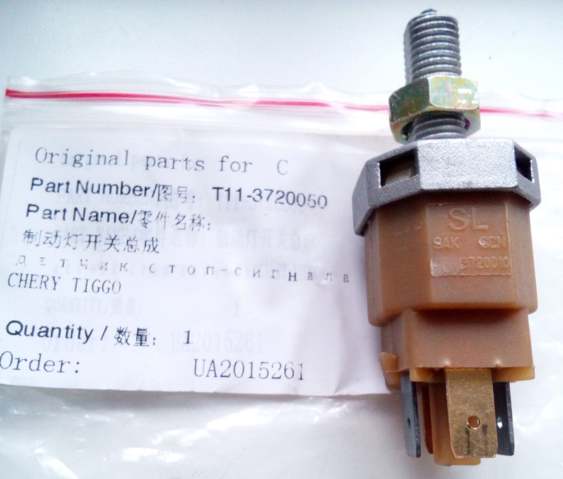

После ремонта датчика, естественно озаботился приобретением нового. И при первом удобном случае произвёл замену. Увы, радость была недолгой. Нового датчика хватило буквально на пару сотен километров. Первыми начались симптомы с разблокировкой коробки из положения Паркинг при выжатой педали тормоза. Думал глюки со срабатыванием замка коробки, а когда на стоянке обнаружил горящие стопы, понял, что проблема в датчике. Т.е. ставлю машину на стоянку, а стопы самопроизвольно могут включиться через пару минут... По иронии судьбы, проблема вылезла в праздники и в другом городе. Ночью по пути домой вместо самопроизвольного включения, стопы просто отвалились... Т.е. пришлось возвращать на место отремонтированный датчик, а новый - привести в порядок и бросить в машину как запаска "на всякий случай". Фотоотчёт прилагаю:
