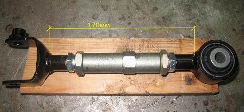

Дык регулируемый (по длинне) рычаг и будет не резьбе! сайленты до затяжки и займут каждый свой "индивидуальный" угол, на хрена козе баян - чего-то вертеть, гнуть да еще на кручение!
Сер грудня 04, 2013 16:56
Повідомлень: 707
Автомобиль: TIGGO 2.4АТ+газ
Повідомлення Re: Задние поперечные тяги
Вот же принцип выкладывал - выставиться любой угол и затягиваай!

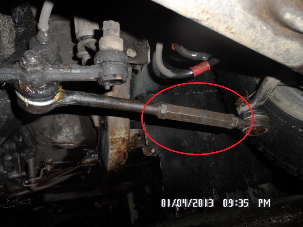

Один из вариантов. Разрезать тягу и вставить резьбовое соединение (как на рулевых тягах). Таким образом можно выставить лубой угол смещения, а также избавляемся от развальных болтов и втулок.

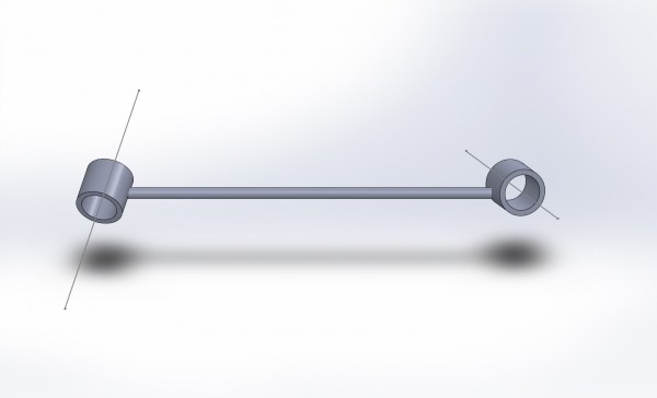

у нас оси сайлентов должны смотреть в разные стороны, как на картинке (рис. 1)
И если нам сделать такое соединение то во время езды (движение подвески в верх-в низ) - я считаю, что такие соединения будут раскручиватся.

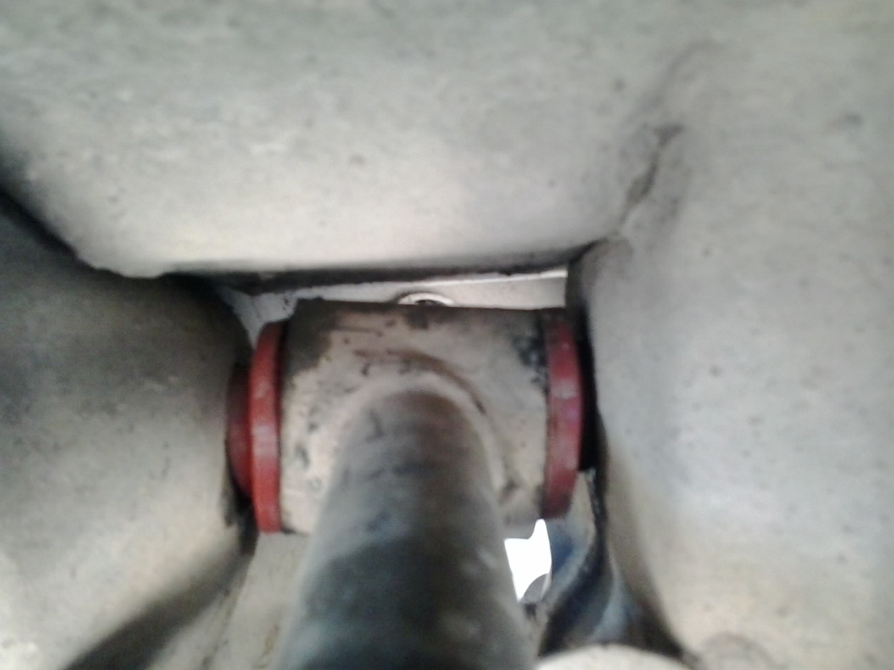

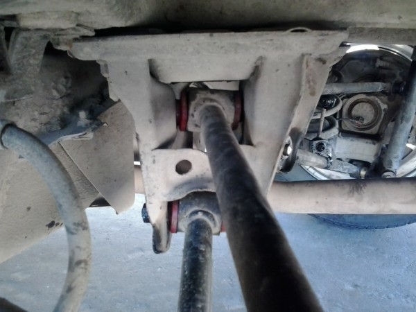

посмотрите как скручены мои сайленты (рис. 2, 3, 4)

чтоб поставить стяжку ты ее разрежешь на две части.
А теперь еще раз посмотри на мои фото, как рычаг скручивает... И это скручивание на разной высоте посадки авто - разное.
Добавь сюда удары во время езды.
Считаю что раскрутит любую контро-гайку. Для резьбы нету худшего как мелкие удары на продолжительном времени.
