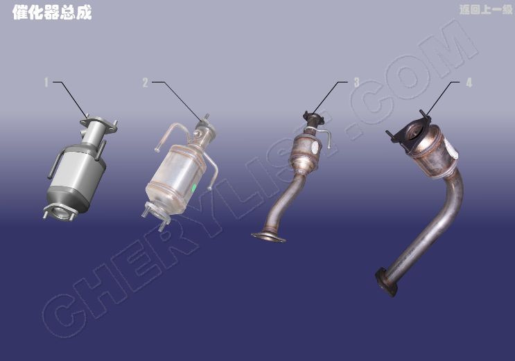

Возвращаюсь к вопросу по катализатору. ;)
Так все же какой лучше убирать или пускай так и остается.
Я к тому что на Chery Tiggo катализаторов два.
Верхний или нижний :? все же более подвержен к забиванию и выходу из строя. :(
Предполагаю что лучше выбрасывать верхний или как ?
Чет квітня 15, 2010 16:42
Почётный Тиговод
Повідомлень: 1048
Автомобиль: Chery
Клубная карта №: 1066
Повідомлення Re: катализатор
Да Я и сам про это думал. :(
Но почему то их там таки 2 поставили.
Вот и думаю что один нужно выбросить а вот какой :?
Верхний возле коллектора или нижний под днищем. :bye:

Как раз лямбды стоят до и после этих двух катализаторов это ФАКТ. ;)
Так что удаление одного катализатора на лямбды Я думаю это никак не повлияет.
НО ЗАЧЕМ их там два вот это вопрос. :(
Отдаю предпочтению что необходимо удалить верхний так как уверен что он более подвержен к забиванию потому как стоит в начале выхлопа.
Где то Я выдел ( но не помню где ) как верхний разрезают и все от туда выбивают а потом назад сваривают.
Надеюсь при свободном времени заняться верхним и там вставить в пустоту кусок трубы с дырами получится что то на подобии стронгера.
У меня это только пока мысли в слух а какие есть у вас на это соображения. :?

откуда имфа что катализаторов 2 шт?
по очереди....выхл система от начала до конца...
1. выпускной колектор
2. лямда зонд.
3. гофра(компенсировать вибрацию и изменения положения двигателя)
4. штаны.
5. катализатор
6. резонатор. глушитель.
между чем и чем 2 й катадлизатор*

Повідомлень: 260
Автомобиль: KIA Sportage
вместо резонатора.
И если я правельно понял бывает разный.
