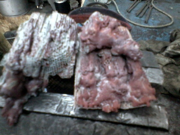

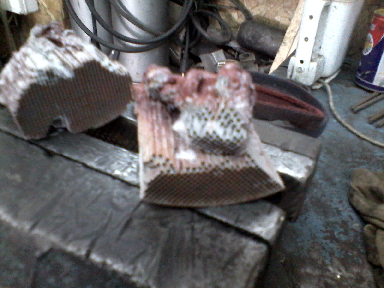

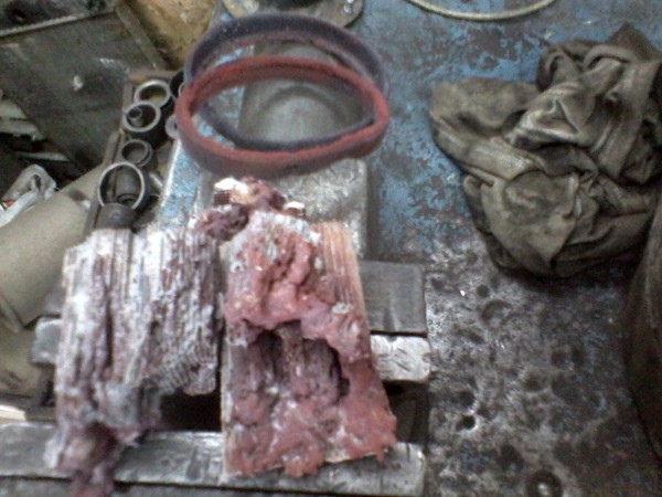

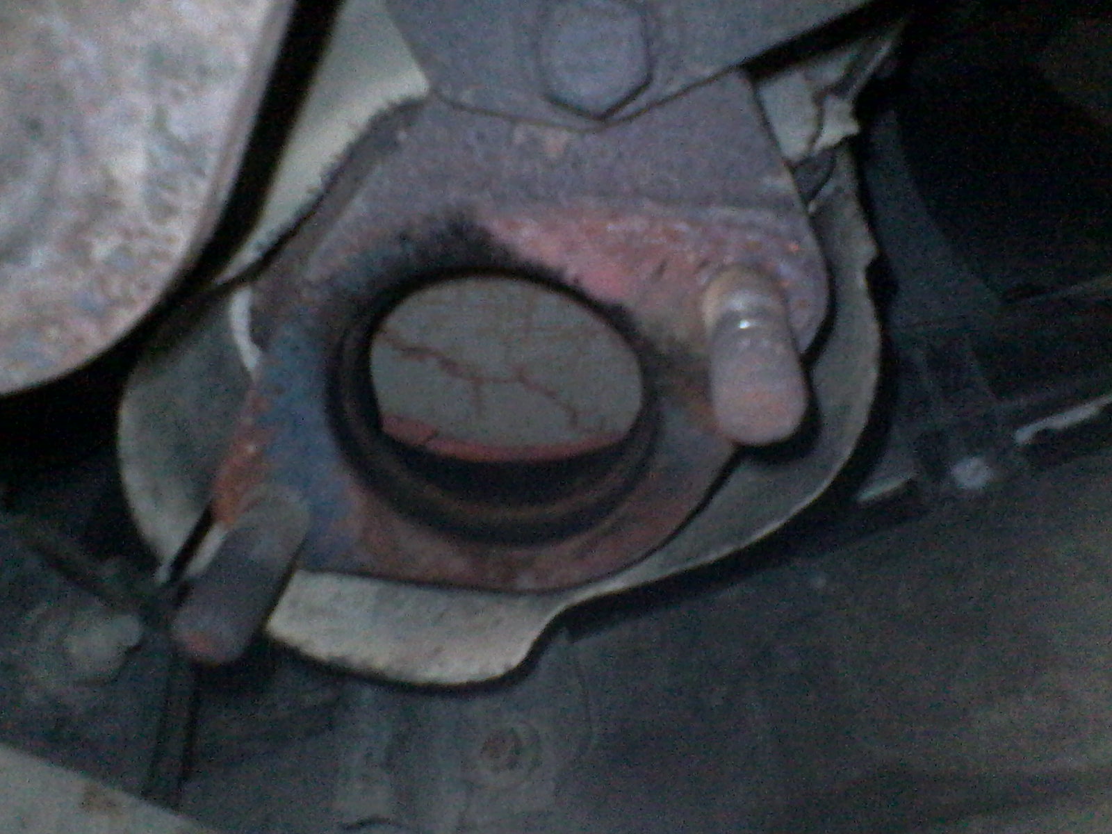

Вот так это все выглядит :
Это трещина.
А это все что осталось от сеточек.
Ну, а это сам покойник (перед-зад).

Александр, чуть чуть не понял вопроса.
Корпус там металлический, длинной отверткой просто выбили(сломали-разбили) треснувший катик и все. Хорошо почистили от стекловаты. И прикрутили отводную трубу на место(через прокладку).
А что должно случится с корпусом????
Внутрь-- ничего не ставили как bobi.77

Кат сам не выпадет -- он просто не пролезет в отверстие (см. фото выше). Его надо просто сломать и высыпать. Если надо вынуть-- надо снимать коллектор и резать.

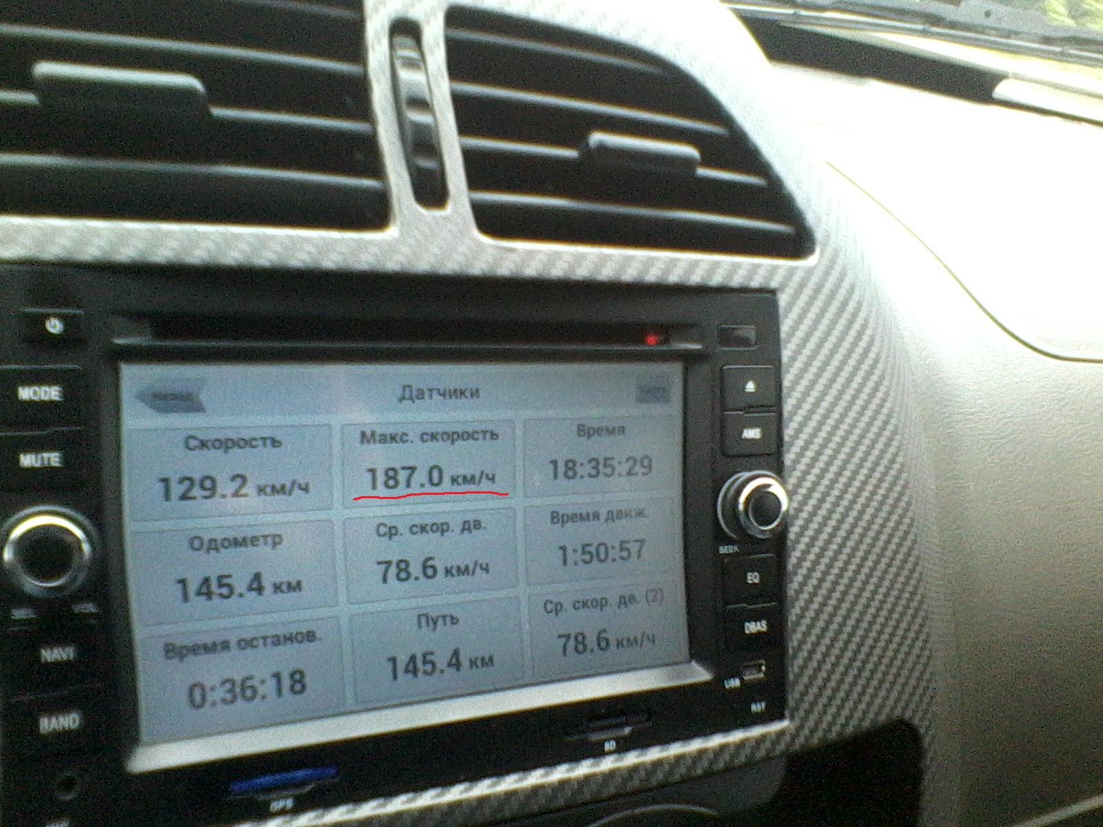

Показания GPS. Отличился не далее как вчера. Обороты-5200, расход по БК--25л\час,стрелка на штатном спидометре-упала в обморок (195). Трасса--"штатная" Одесская(ровная).Время полета-около15 мин. Потом еще 2-3 раза --180км\ч(штатный).
Это так для инфы.

че серьезно - 25л/час ??? а по подсчетам бензины совпадает? я просто таких девайсов не включал,,, считая бензин на км - таких цифр - нету...
