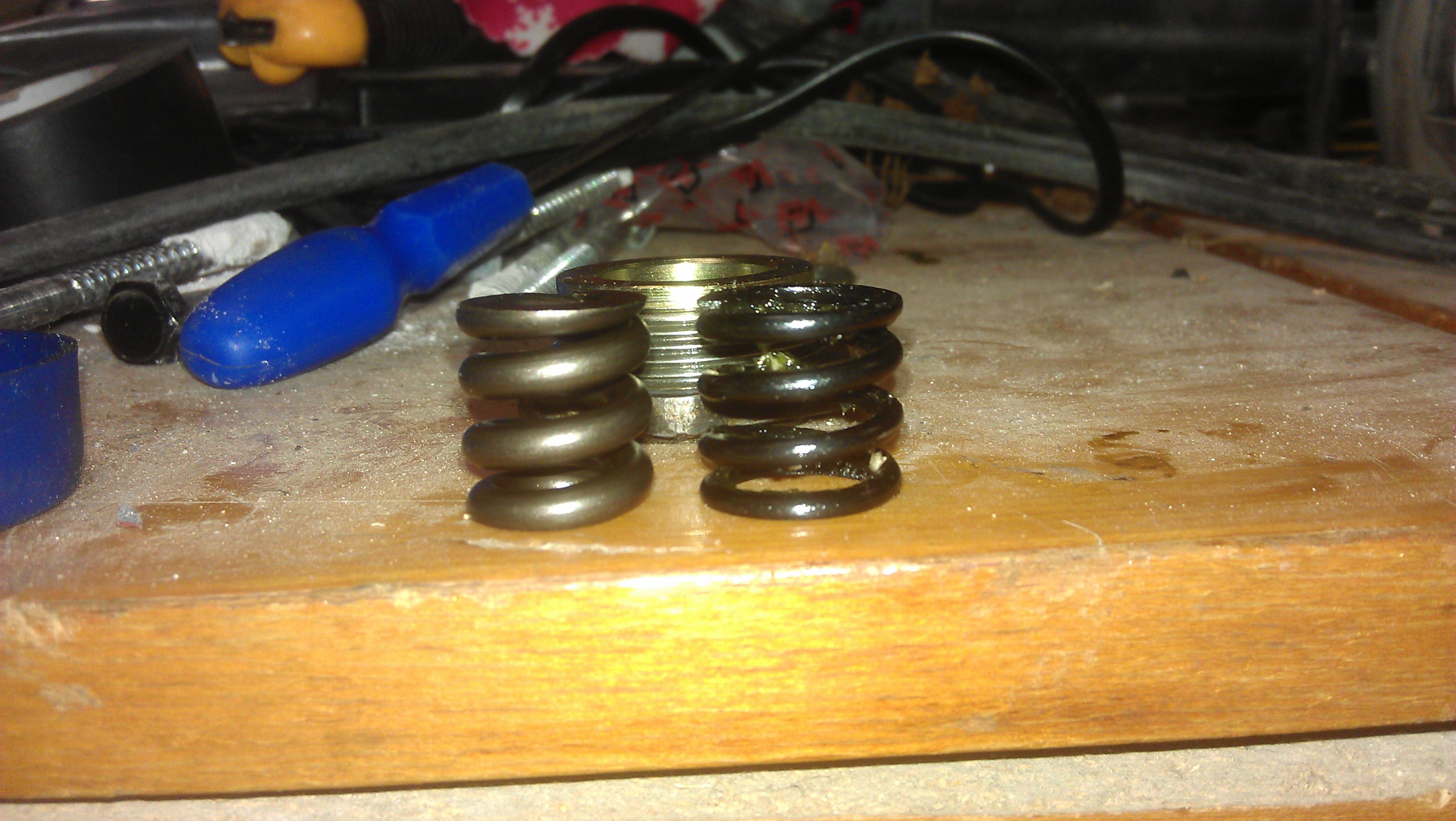

Подскажите достал стук в рулевой колонке в салоне,такое чувство что все разболтано.Подушку подтянул,но ещё остались стуки.
карданчик ні до чого!
1) поміняй пружинку піджиму рейки до червяка на більш сильну, або хоча-б від РАВ4... прозрієш... )))
download/file.php?id=76505&mode=view
2) А також - підстав шайбу під рулевим колесом!

пружинка это та что с диска сцепления жигулей можно подобрать?

щось таке говорили (по форумі)...
але я не впевнений що це добре, й так не робив.
Собі підібрав візуально (від якої машини не знаю)
Раджу пошукати від РАВ4 (2)...
(пару повідомлень вище, товариш все описав)

Неужели такой эффект будет?
Но стук же как в руле....Чувствуется.

ну, на самих китайців грішити буде не правильно...
конструкції рульових рейок такі, що вони ідеально працюють тільки на асфальті. попадаєш на грунтовку стукають всі... Не погано працюють ті руль-рейки де довгі рульові тяги, з того що мені попадалось це були Форестер і Паджеро, де тяги біля 80 см...
Інакше коливання з колеса передаються на саму рейку, а вона гримається об червяк, як некрути... Саму рейку, фактично, тримають сухарики, а між ними й рейкою повинен бути зазор, бо інакше зітре в щент...
Ще раз нагадую, багато шуму дає зазор в місці кріплення руля до колонки! Конструкція така, що руль не притягується центральною гайкою. Треба під руль давати шайбу (+/-) 1-1,2мм...
Зрештою, візьмись за руль, по бокам, і посмикай його туди-сюди, з силою... - сам почуєш... (на форумі тема була "про дитячі хвороби...")

Будет,будет стук. Пружину пока не менял,но удалось временно вылечить подтягиванием. Буду ставить ои тойоты.

Пробег 175 т.
Потек правый сальник рейки.
Сняли, разрбрали. На рейке есть раковины, прошлифовали, сняли 4 сотки.
Втулки в рейке просто г....о, какой то не понятный поастик, теперь понятно от куда были грюки стуки в рулевом.
Сделали втулки из капролоктана, поменяли все сальники. Заодно поменял рулевые тяги, диаметр резьбы 14, на тягах две грани.
Все собрали, новые пыльники.
Первый же заезд, тишина и благодать...
