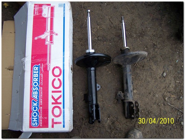

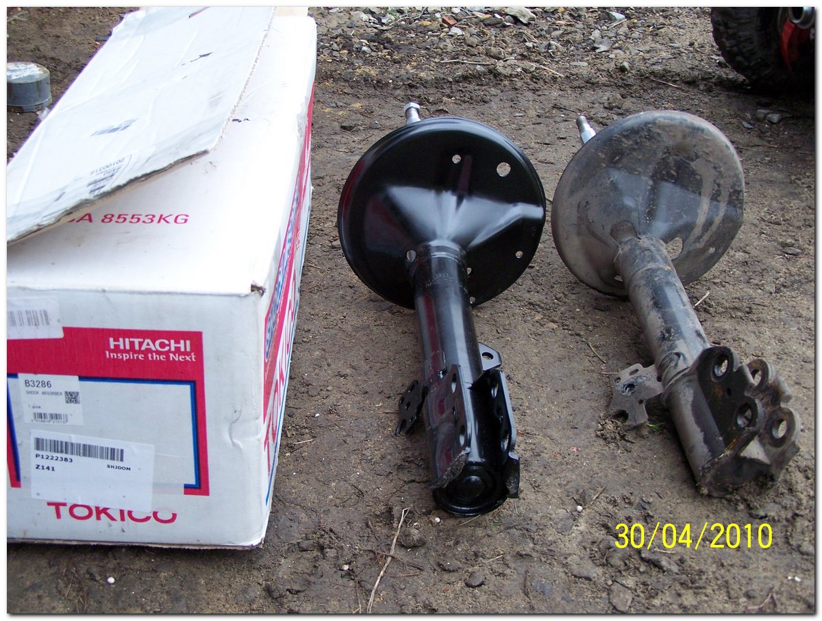

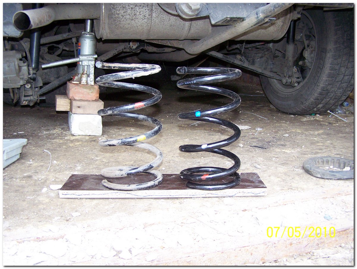

не для теоретиков..

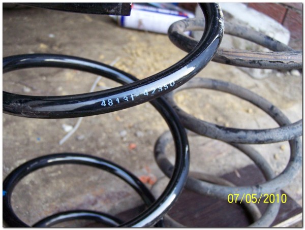

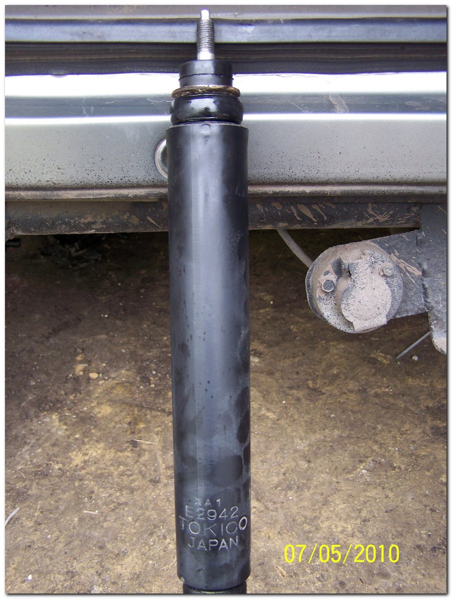

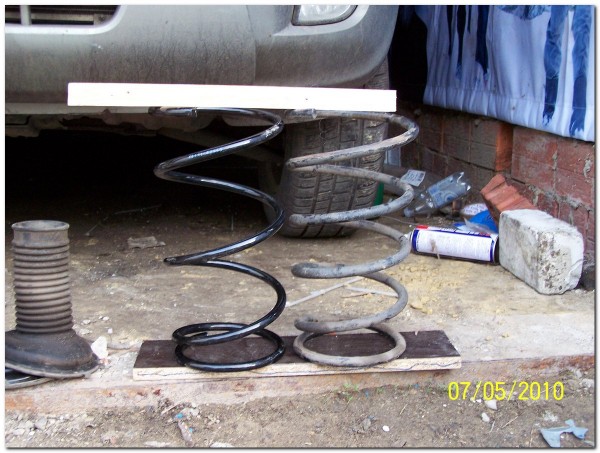

не для теоретиков ...

оригинальные только отбойники. все резинки целы и были обработаны жидким силиконом..

msdos

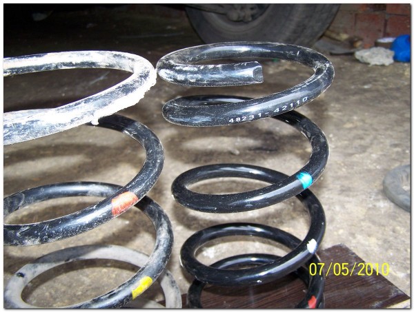

У пружины слева (новой) на 1 виток меньше. И визуально чётко видно, что она заметно тоньше.

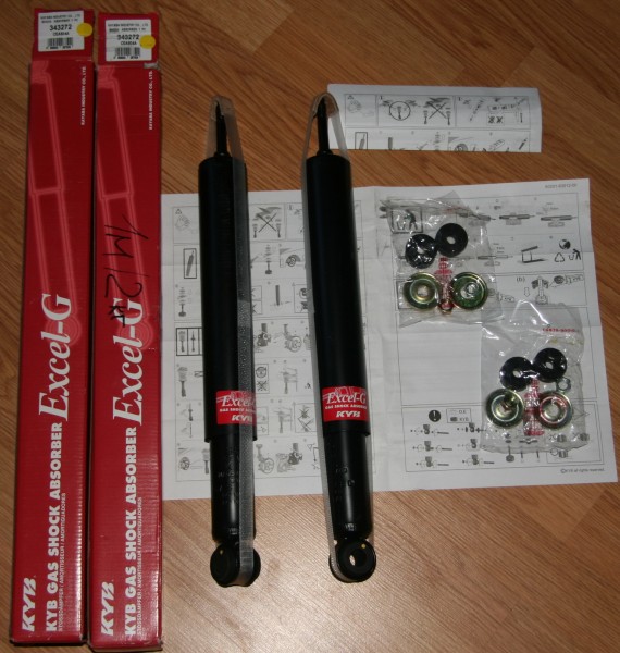

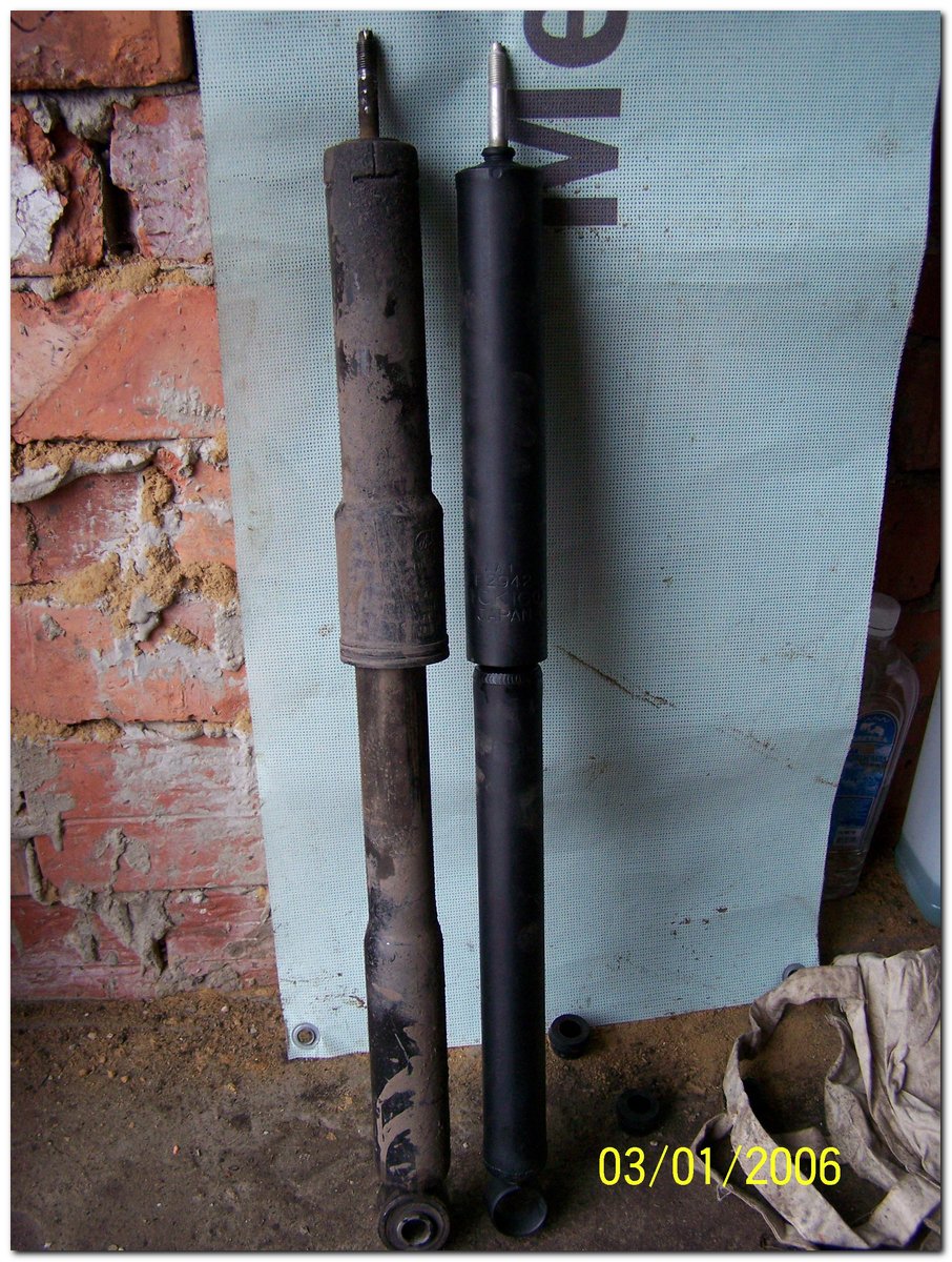

На 55 тис задний левый потек.
Были куплены 2 Каябы 343272
Оригинальные?

Смотрю на фото, нижние саленблоки тоже не зафтулины. Прийдётся самому тебе фтулить.

диаметр пружины передней левой и правой 13 мм а родного 14мм.. задняя пружина 14.5 мм

msdos
Там разное колличество витков))
