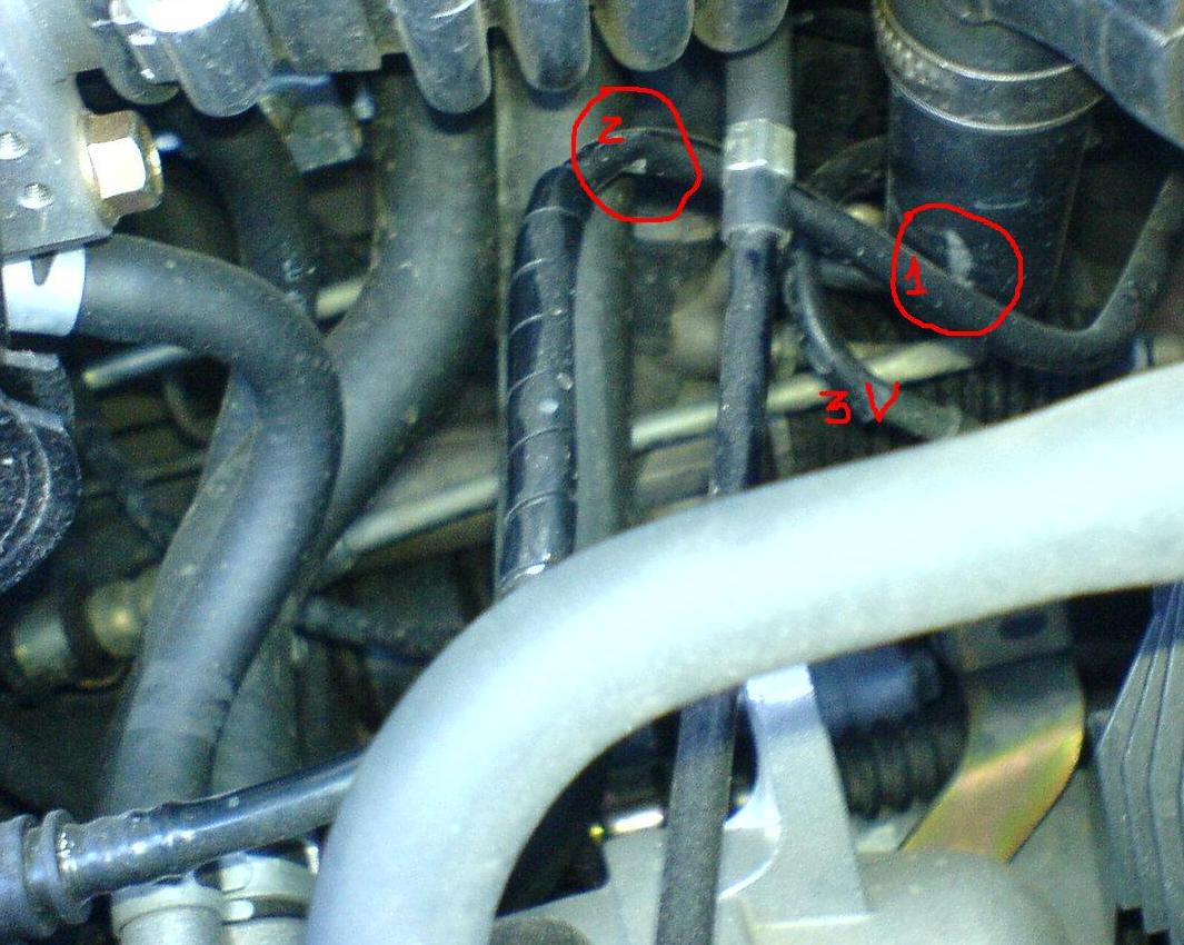

Вчера полез под капот проверить топливопровод и увидел такую вот картину:
1 место-трется об какойто резиновый патрубок.
2 в месте перегиба явно видно что трубка слегка сплющена.
Всвязи с чем вопрос - чем это чревато и чего делать? Купить шлаг и поменять самому(если это нужно) или ехать напрягать официалов. Если самому сменить не будут ли официалы на ТО доклепываться.
И еще что это за трубка(помечена галочкой -3),материал такойже как и на топливопроводе,а на конце типа заглушки, на фотках Asvon, Jack и nsv я ее что то не нашел.

Есть там заглушка.
Так и должно быть.
А трубка вроде твоя нормальная. Особо не сплющена. Так что тут дело хозяйское - если спать мешает, то лучше поменять

Это (№3 с галочкой) трубочка абсорбера, устройства отделяюшего пары бензина из воздуха, находяшегося в бензобаке. Она должна быть... хотя можно и удалить.

Спасибо за ответы,а топливный шланг куплю (на всякий случай) и пока положу в багажник, не нравится мне все же тот сплющенный перегиб.
Чет травня 15, 2008 10:25
Ri, правильное решение. Купить нужно всего полметра шланга и два металлических манжета. В случае чего, штуцера отсоединяются легко, нужно только сдвинуть защёлки с обеих сторон.
