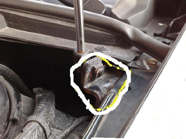

Оригинальный кронштейн

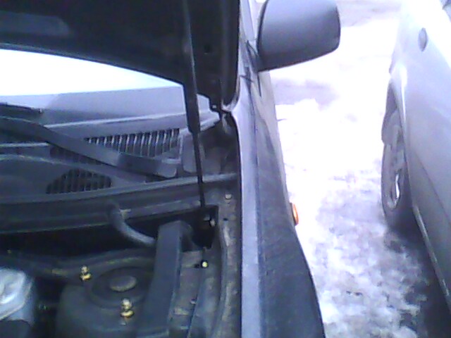

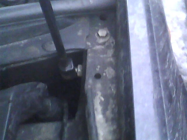

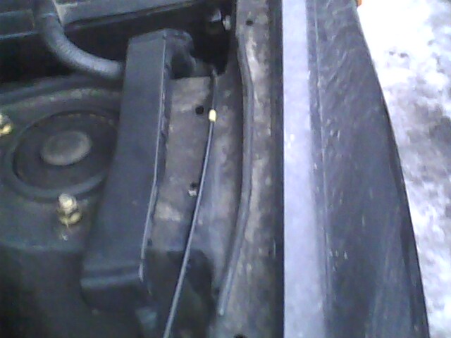

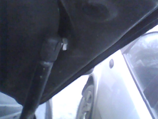

У меня тоже на пневматике.... Стоит амортизатор от задней двери 41 москвича... один со стороны водителя... тонким штоком вниз... отверстия с резьбой в кузове и капоте есть. Единственное, что мешало, так это пластиковая обечайка со жгутом проводов, идущая над стаканом стойки... я её просто отодвинул немного в сторону мотора, выташив из отверстий клипсы на которой она держалась. Всё работает отлично уже около 2-х лет.

У меня при установке двух амортов от 41-го капот в конце приходилось дожимать, а при открытии он выстреливал так, что аж страшно становилось. Поэтому оставил один амортизатор, причём без всяких кронштейнов, правда ставить нужно штоком вниз, а короб с проводами чуть отодвинуть.

Даю фотки по пневматике капота:
