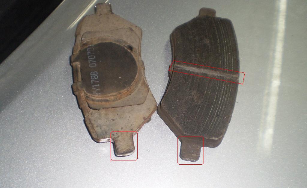

Передние имеют два вида те что выше на фото у Olegalex и как стоят у меня по фото видно разницу.
Об этом описывал тут: http://www.chery-club.org/forums/viewtopic.php?f=7&t=17373

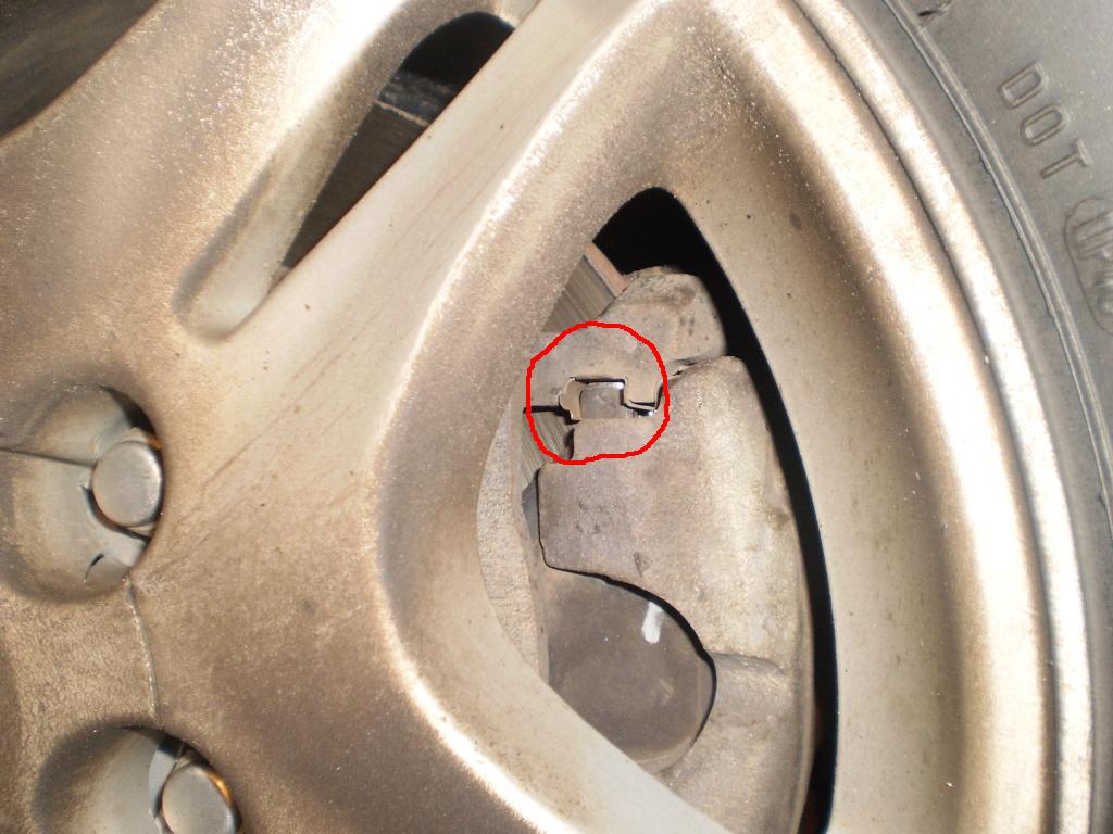

Сегодня решил сфоткать как видно какие колодки с суппортом и установленным колесом.
Может это кому то поможет сделать правильный выбор при покупке. :bye:

gsm написав:
Та что с права - это родная старая, а та что слева - это новая не оригинал и ты её подпиливал. Так?
На новой маленькая тормозная подошва, так?
Родина ждёт героев,,,,,,,,,,,,,,,,,!

Повідомлення Re: Замена колодок на Chery Tiggo
Они две у меня и стояли просто одну уже подпилил а другую еще осталось подпилить.
Тормозная подошва ДА меленькая. :(
Так как на тот момент купил неподходящие мне колодки и оставил старые с не большой доработкой и смазкой механизма суппорта.
На следующий день поехал и поменял на подходящие колодки в моем варианте.
Новые лежат в гараже и ждут замены так как на старых можно еще немного поездить и там проблем для беспокойства пока нет :bye: .

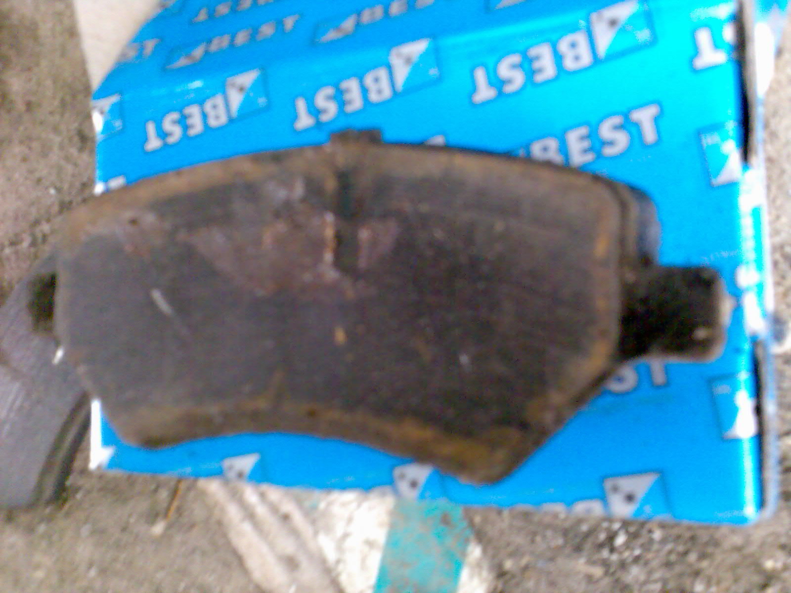

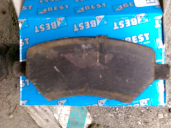

Сегодня съездил на барабашова. Нашёл родные китайские с датчиками---не захотел брать из-за их бесполезности,из-за того как они пилят диски,из-за цены (просили 300гр ) и очень уж хотелось найти аналог. И вот результат-как вы думаете -что лежит под моими колодками?

Baunti написав:
Синяя коробка с надписью "Best"

Под старыми приложены новые--просто их не видать.Видно немного только на верхнем фото верхний правый угол-который милиметра на 1.5 больше,но это оказалось плюсом(ушёл зазор). По поводу отказа от родных-у меня от родных с рождения пошли царапины. До этого на Нисане 7 лет откатал на Бест -Диски не умерли. Подозреваю только что колёса будут всё время чёрные. покатаемся-посмотрим. На счёт Барабана 100% прав. Такое ощущение в разговоре с продавцами, что они видят в тебе ОЛЕНЯ. Просто сосед попросил как раз туда подвезти, а живу я в Рогани-так что времени терять было неохота. Цена вопросса 90гр (сори что сразу не написал )
