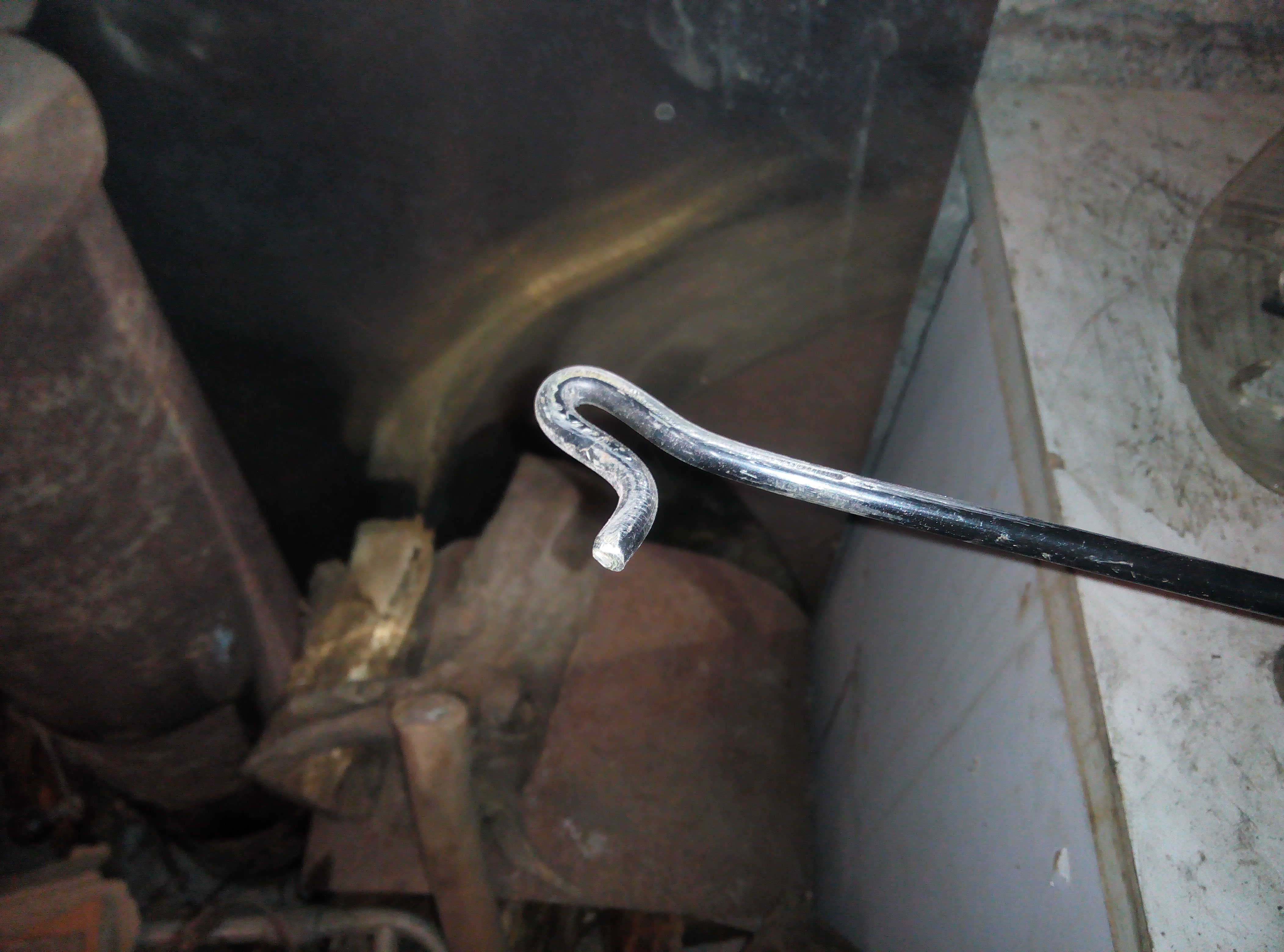

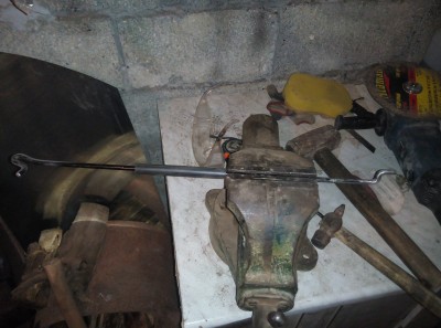

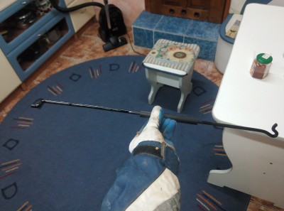

Возможно удастся выгнуть как надо на фото ниже. Только бы длинну знатт и в какую сторону гнуть

Ага так он коротенький. СПАСИБООООО!!!

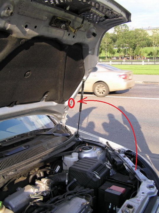

На фотке последней видно отверстие в капоте, куда эта хрень вставляется. Открываешь капот и меряешь расстояние от дырки в капоте до дырки в крыле (ты уже увидел? Она сбоку!) Вот тебе и длинна упора!

Valiok вижу спасибоо!!!! Подскажи а слева со сторони колеса видно коробку передач и, кроме щитка что внизу на фото, больше ничего нет? т.е коробку сразу за стойкой ничего больше не закривает? на подобии как справа закрити ремни гура и генератора?

Справа заштриховано есть заводской щиток . Слева со всеми заводами и мегалокерами коробку видно.И с завода ничего похоже нет.

Ааа... Ну да! Так, вроде бы и должно быть, у меня так же, по моему... И ничего в моторный отсек не летит.

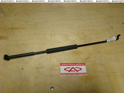

У машины в светлое время (нет гаража) и без дождя пока не было возможности сфоткать упор...
Но однозначно он без такой загогулины на конце как Вам прислали, а такой как в ответе выше и тут в продаже (не реклама) http://chery-parts.com.ua/stoyka-kapota ... gory_id=15.
Завитушка без пластика вставляется навечно в крыло водительское, конец с пластиком на конце - при откр состоянии ставится в дырочку на капоте.

Зацените переделал упор капота.

OVA, а что на твоём держателе капота пластмассового наконечника нет, который в капот упирается? На фотках, вроде бы, был...

Valiok -пласмаска была, но когда я начал выгибать противоположный край то от вибрации она слетела.
