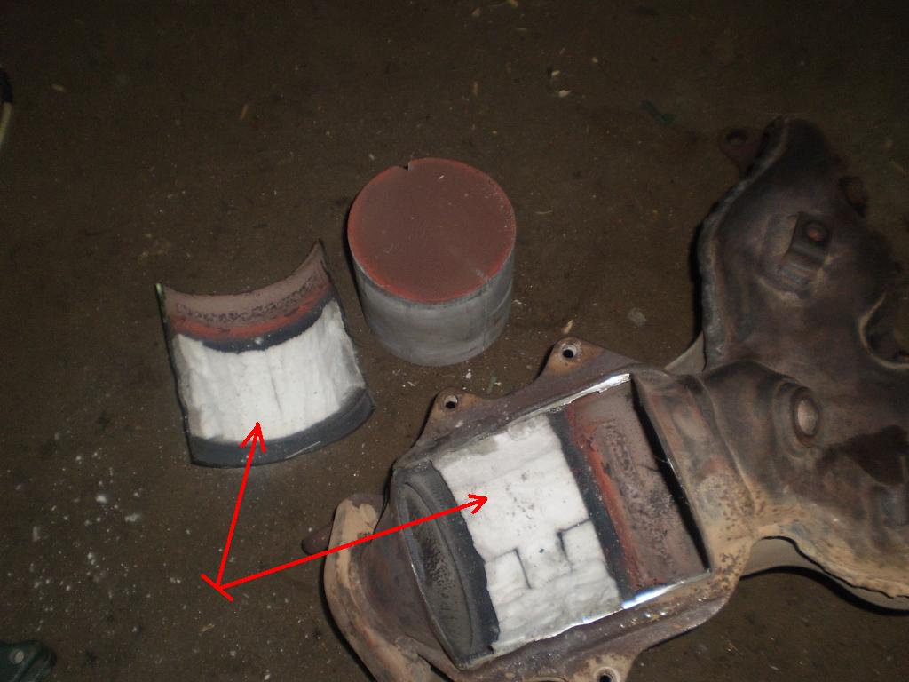

У меня причина с первого взгляда оказалась СОВСЕМ ПРОСТАЯ. :oops:
В том месте где расходится труба на две стороны после удаления вся срань имела возможность забить мне это место КОНКРЕТНО.
Сейчас все систему выхлопа осматриваю очищаю и буду все собирать назад так что бы без катов.и чистым выхлопом.
Уверен что это и есть ответ на мой вопрос ПОЧЕМУ АВТО ТУПИЛ и не набирал обороты.
Вів червня 15, 2010 8:35
Почётный Тиговод
Повідомлень: 1048
Автомобиль: Chery
Клубная карта №: 1066
Повідомлення Re: катализатор
Все ПРОБЛЕМЫ НЕТ. :ura:
Одним словом просто выбитый катализатор это не правильно. :P
Его обязательно нужно разрезать и в варить в средину вставку с трубы такого же или большего диаметра.
Просто внутри вокруг катализатора находится уплотнительная жаростойкая прокладка которая сразу не вылетает а только в последствии частями c выхлопом ( показано стрелками на фото).
Поэтому в последствии эти остатки и забивают на выходе сам глушитель, это и произошло с моим авто пока Я не нашел в чем дело. ;)
Всем одноклубникам СПАСИБО за советы и ВЕК ЖИВИ И ВЕК УЧИСЬ. :frends: Может этот мой случай кому то пригодится в решении данной проблемы. :bye:
