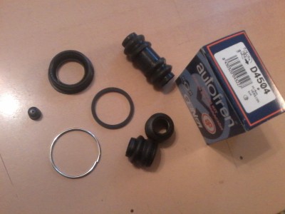

Кто подскажет, где найти Ремкомплект заднего тормозного суппорта Chery Tiggo, Vortex Tingo T11-3502060BA ?
Нужно два комплекта.

Я покупал ремкомплект от Тойоты РАВ4 (код товара D4-504), подходит идеально.
Покупал в магазине ATL
Цена год назад была 150 грн.

Мне нужен именно ремкомплект метизов и пружин (направляющие и т.д.). А еще лучше, вместе с ними и резинок...

Короче, перерыл Я все, что только мог, но ремкомплекта нет и не планируется. А росия меня не прельщает. И как-то случайно вспомнил, что однажды на перекрестке, мне дали визитку человека, который, как утверждала надпись, занимается выточкой деталей и реставрацией суппортов. Созвонился, на днях еду к нему. Потом опишу впечатления.
