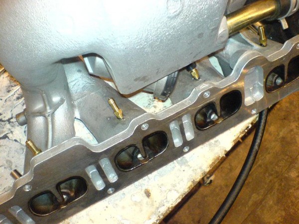

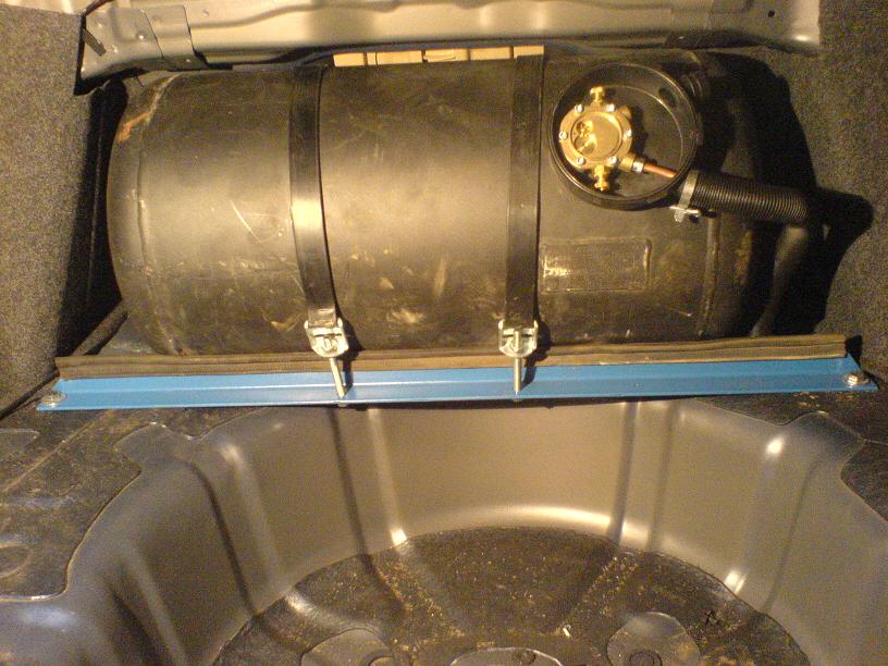

Сообщение Re: Бортовой журнал Рожновский (Иестар 2л. ГБО)
Вот моя установка
ВЗУ.JPG [ 91.06 КБ | Просмотров: 11328 ]

Комментарий к файлу: балон
баллон на 70 литров.JPG [ 90.26 КБ | Просмотров: 11328 ]
