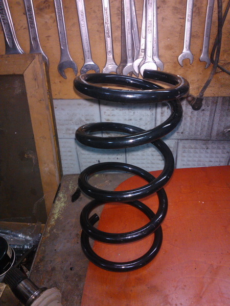

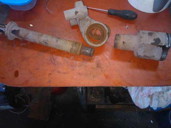

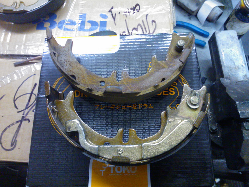

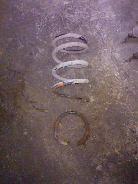

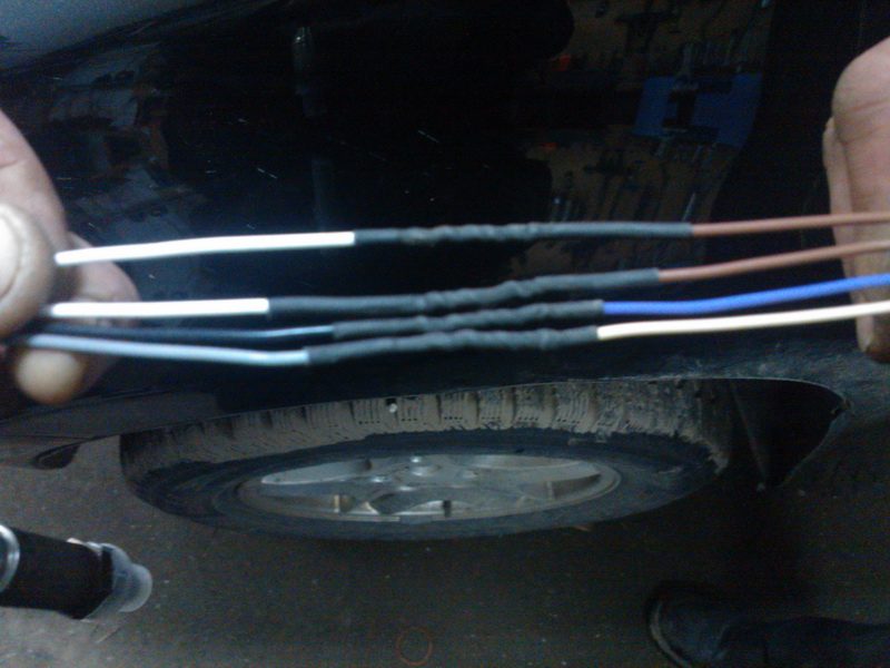

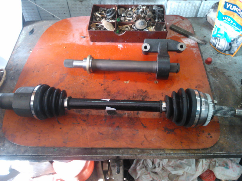

Отмечусь :welcom: , поскольку своё СТО и всё что только могём, делаем сами, может кто почерпнёт полезную информацию, и машина не моя а моего напарника, куплена недавно, пробег в реале 47тысяч, мы кругом первыми откручиваем все болтики в этом автомобиле, уже поменяли все ремни, масла и тд, сегодня случился нежданчик, приехали на подвесной с кулаком и валом привода, под шумок обнаружилась лопнувшая пружина и дохлые тормозные колодки ручника( оказались один в один с рав 4), это уже поменяли, ждём привод, есть так же фото перетяжки дверных карт в теме про салон и замены лямбда зонда 2 для тех у кого фишка вырвана с мясом как у нас :shock: под шумок ещё и первый лямбда зонд поменяли, диагностика ругалась на цепь нагревателя и время от времени джеки чан высвечивал, фото соединения проводков прилагаю, всем мира и взаимопонимания. :drinks:

Вы б видели в каком состоянии и откуда мы машину забирали, хорошо и так, сегодня ещё передние стойки купили, правая без газа уже была и громыхает, может с понедельника установим, сегодня пол дня убил на рамку двух динового магнитофона, фото чуть погодя кину.

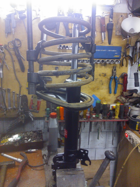

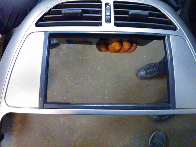

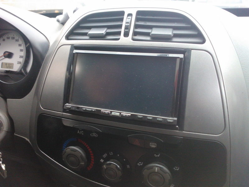

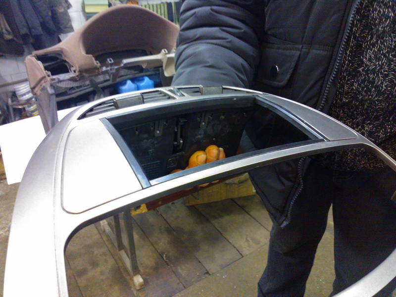

Абырвалк, ещё парочку :drinks: , и продолжим, поменяли передние стойки, вал и привод с шрусами, колодки ручника и доделал наконец то рамку под магнитолу, тут особенно пришлось потрудится, мы так сказать не ищем лёгких путей, квадратно гнездовая рамка на полу круглый фейс не нравилась, из двух рамок была подобрана по толщине и склеена во едино рамка нужного размера максимально закрывающая щели и не мешающая опускаться сдвижному экрану, форма рамки выгнута и повторяет форму панели, делал пол дня, реальная запара. :moil:

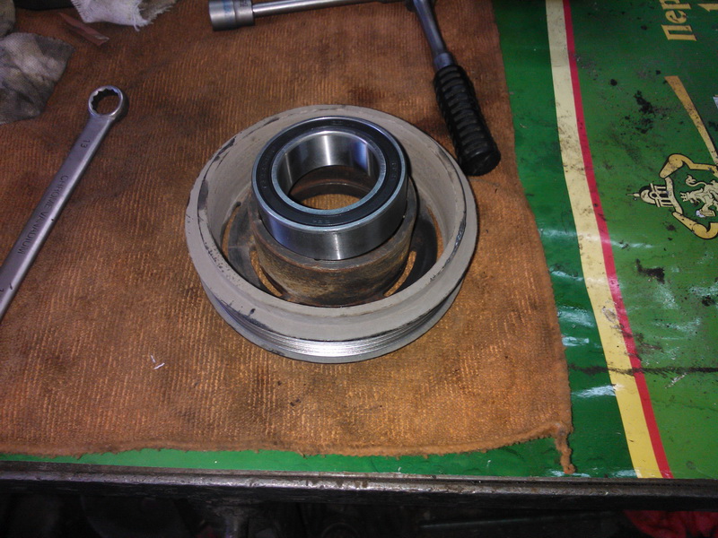

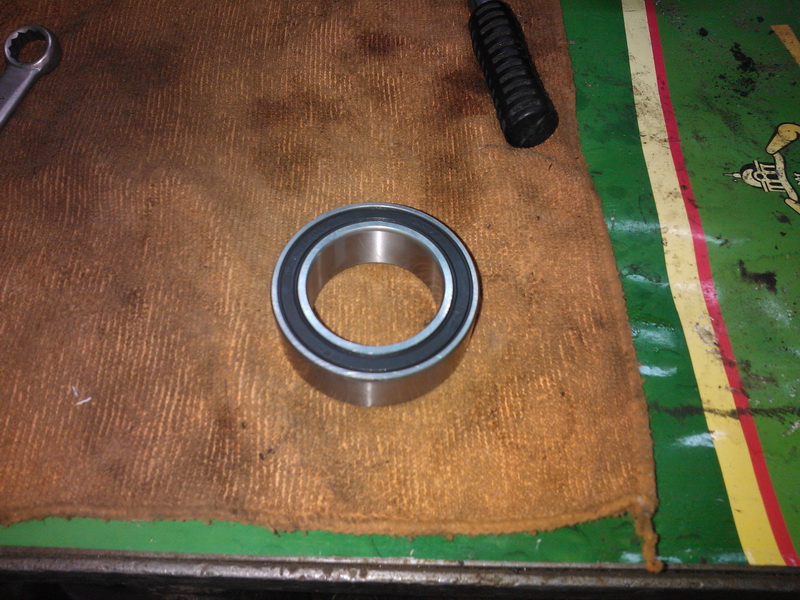

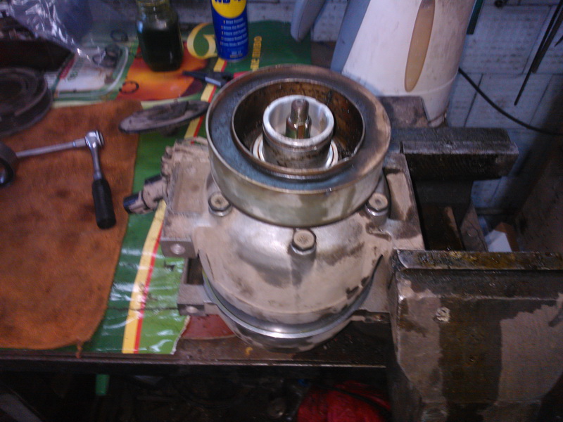

Пришла пора поменять подшипник кондиционера, заодно после покупки проверили систему на наличие фреона, при покупке кондей не включался, оказалось что фреон отсутствует по причине протечки сальника вала в самом компрессоре, весь процесс замены сальника не отфотал, сори, руки были заняты другими вещами, есть парочка фоток по подшипнику, да, если у кого аналогичная проблема, можно обращатся, я занимаюсь ремонтом компрессоров кондиционера.

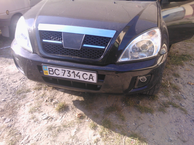

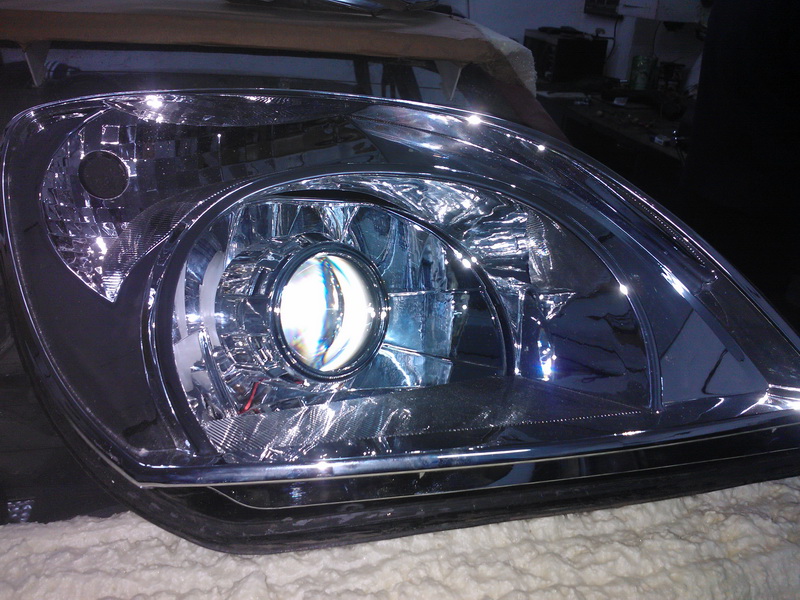

Заморочился светом в противотуманках, мало того что они были почти чёрные внутри, так ещё кто то умудрился покромсать места крепления лампочек, в общем, линзы форева, стёкла сняты, линзы заказаны, что из этого выйдет, будет в следующем сообщении. :buba:

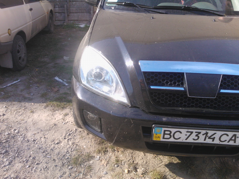

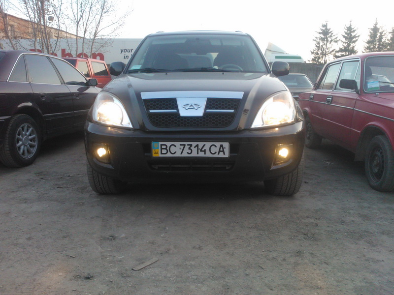

Вот ещё осилил, установлены линзы в противотуманки, светят лучше основных даже на обычных лампах, теперь в планах линзы в основные фары и ксенон в них.

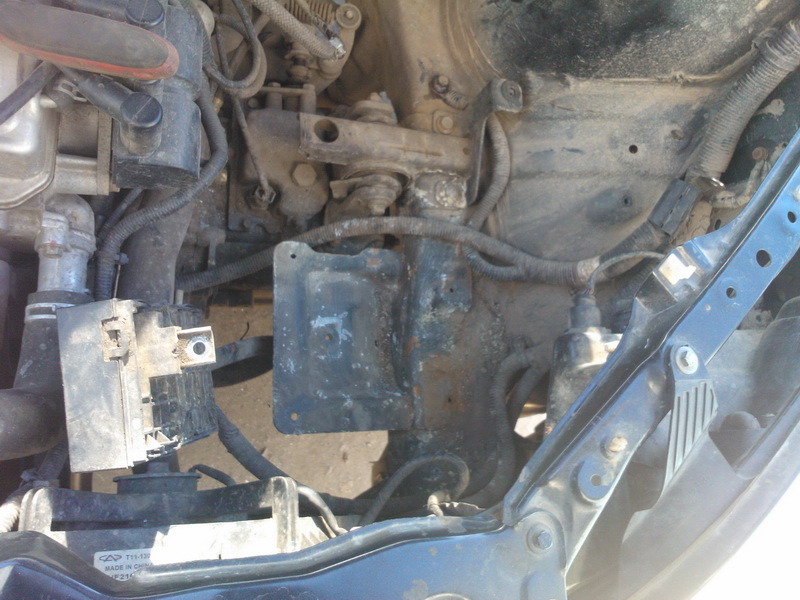

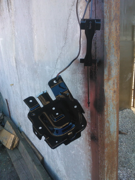

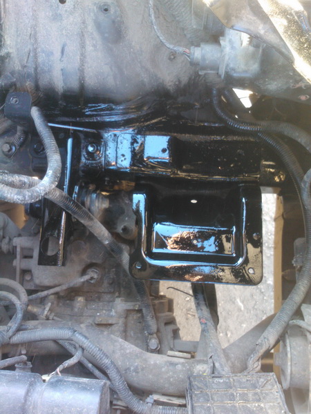

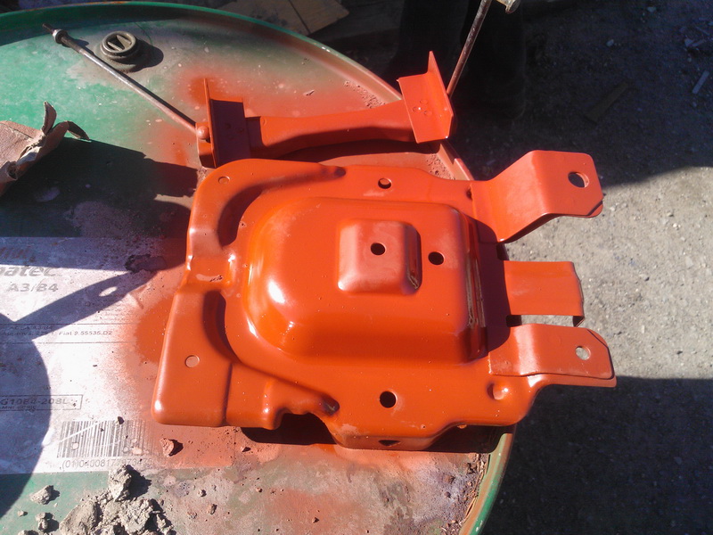

Продолжаем бороться с джеки чаном, высвечивает падла после набора 2000 оборотов, в процессе эксплуатации обрезало новую полуось, поставили ещё новее но вроде лучше по качеству, поглядим, когда лазил по проводке, снял акум и обалдел, не понимаю как можно было так относится к своей машине, у прежнего хозяина то ли акум потёк, то ли он его обслуживал не снимая, не знаю, но на площадке акума и возле неё образовалась шуба от вспенившейся краски и окисов металла, всё было разобрано, отчищено, отмыто, нейтрализовано раствором , загрунтовано и окрашено , и ещё мы прикупили за 200грн оригинальные новые подкрылки передних арок и болота за фарами больше не будет. :-P

у многих "пилотов" площадка под аккумулятором тоньше бумаги...

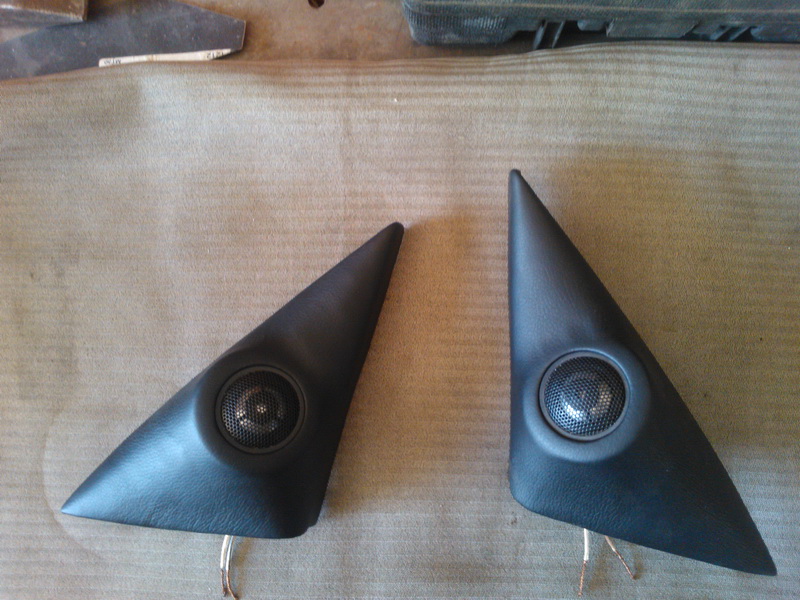

Решили добавить музыки высокими нотами, описывать процесс изготовления не буду, если кого заинтересует, тогда напишу, изготовлено из стекловолокна, звук куда более чёткий, может от того что сцена поднялась, может от того, что я их направлял, в перспективе ещё штатные в двери переделаю, вот тогда точно будет то, что дохтер прописал. :drag:

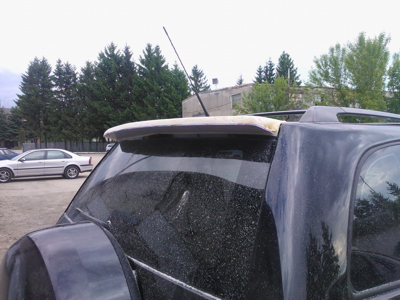

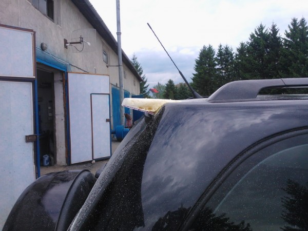

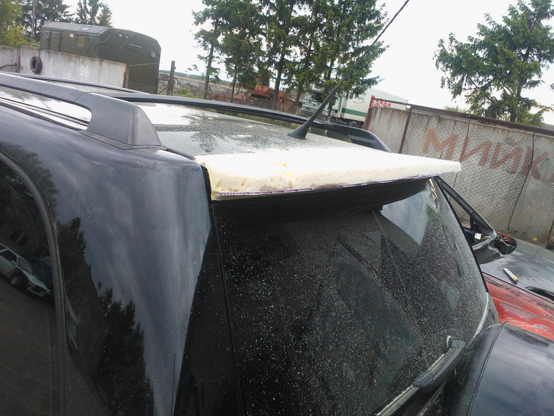

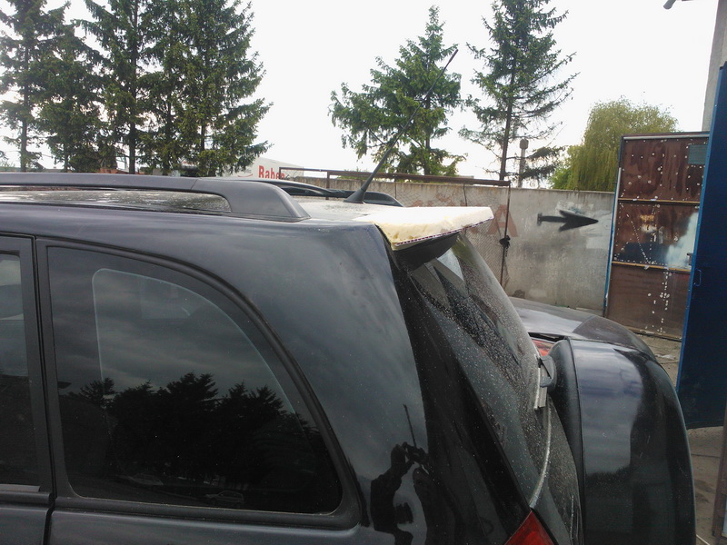

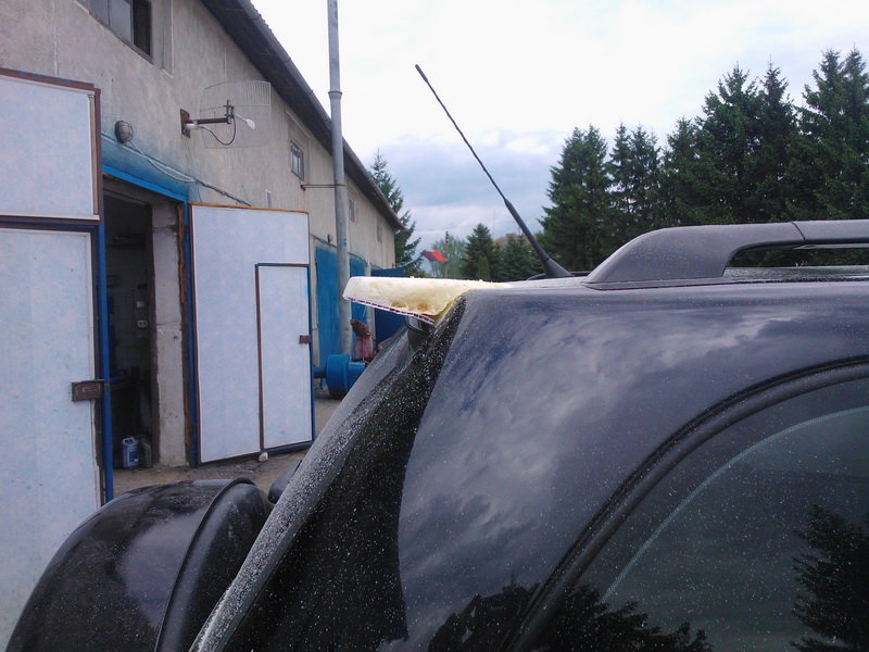

А ещё , начал делать форму под спойлер, предложенные на рынке откровенное гоу.., от равлика не подходит по форме, на черик даже ни кто не смог внятно предложения составить, поскольку наши руки не для скуки, вот вам начало.

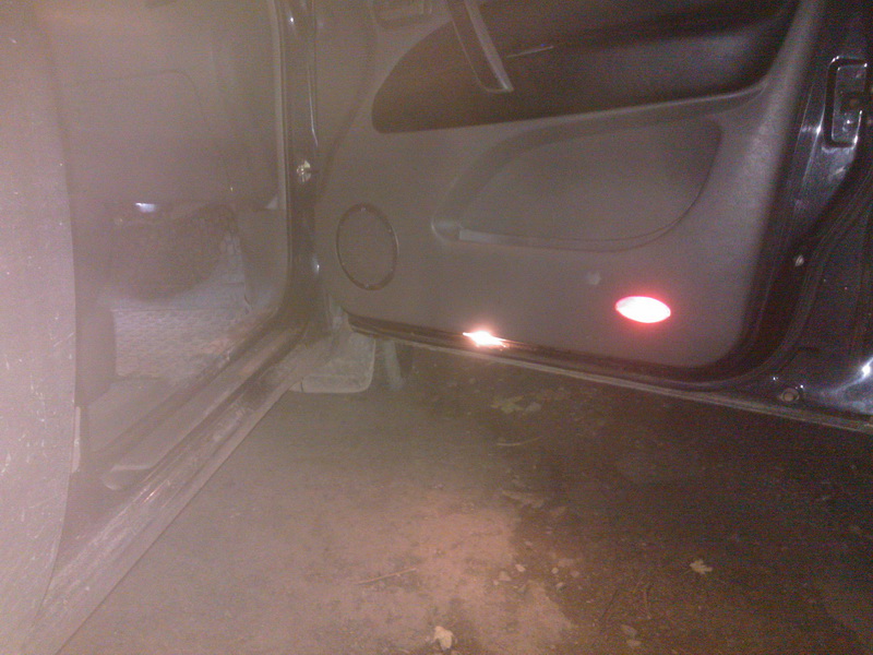

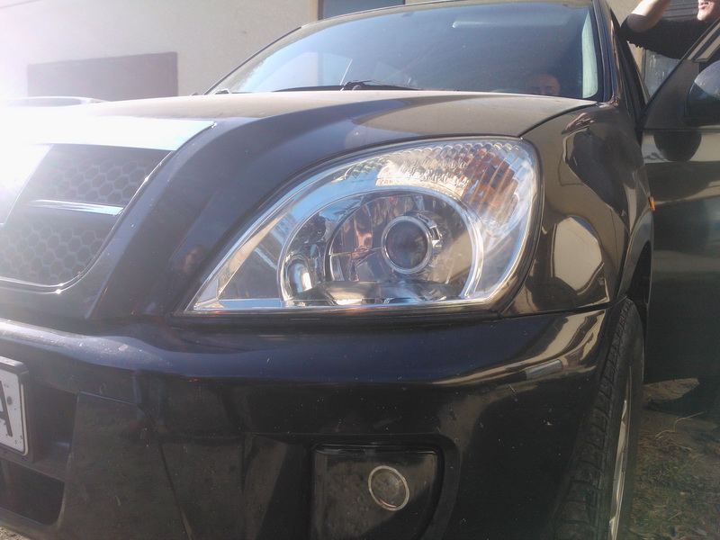

Короче говоря, машина продана знакомому, вот ещё что по ней доделали, поставили линзы во все фары, установили камеру заднего вида, заменили жидкости и сделали подсветку в дверях, после профилактики болезней доставшихся от первого владельца, по машине практически ничего не ломалось, продали по причине отсутствия в данном авто полного привода, сейчас у нас субару форестер, фотки доделок выставлю скопом, описывать не буду, там при установке и подводных камней нет, так что, расписывать нечего.
