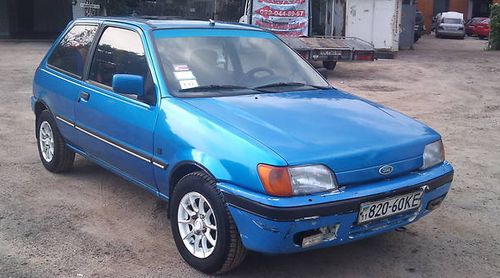

У меня был FORD Fiesta 1989 года 1.1л

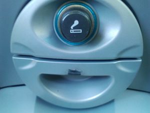

Пока ездил туда обратно, машинка получила первое крещение, царапина с боку центральной консоли от ключа зажигания:

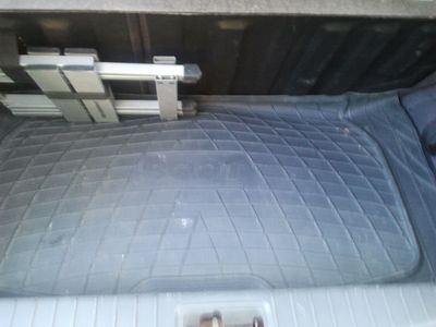

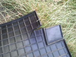

Вставил коврики от AVEO, устраивает, но водительский ездит туда-сюда - не придумаю как зафиксировать.
Модификация задних ковриков чтобы ложился хорошо:

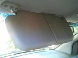

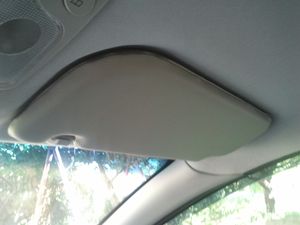

Раздражала картинка на козырьке - начал отдирать, порвал да и след всё равно есть.

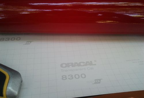

Отвёз на перетяжку:
на пассажирском заделали зеркальце, моей красавице оно не нужно! :idea:

Заодно обклеили спинку задних сидений:

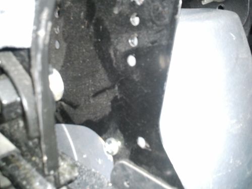

Не нравится подставка под левую ногу:
Странная инженерная мысль... но особо дискомфорта не вызывает...

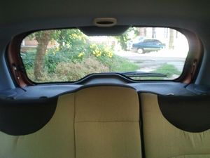

Снял задние подголовники - такая гора с плечь упала...

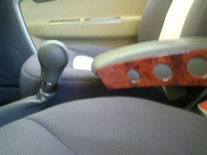

Установил подлокотник универсальный (около 120 гривен - не помню):
При второй/4 скорости рука приятно поддерживается, ручнику не мешает.
Особо заморачиваться с крепежём не стал - просверлил две дырки с двух сторон и прикрутил болтами - держиться удовлетворительно.

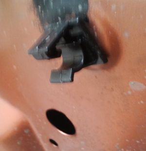

Недавно отломался держатель держателя капота... :-D
Поставил толи ланосовский или сенсевский:
Сколько стоит - не знаю, достался на халяву, брали на автобазаре.

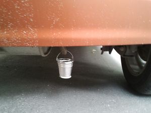

Поцепил ведро - симпатишно....
Цена удовольствия - 35 гривен, наверняка можно и дешевле - влом было искать...

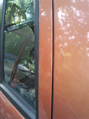

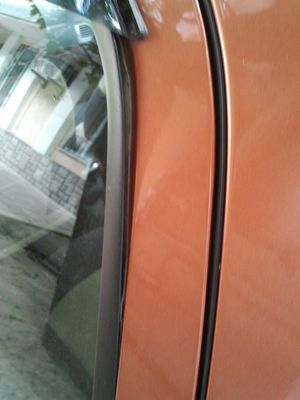

Пытался решить "проблему ушек":
Ошибка в том что купился на красивую рекламу и купил вот такую двухстороннюю ленту:
Нужно переделать на 3М-кую:
Но желание ещё не пришло :)
Селиконить не хочу - это для меня уж слишком крайние меры....

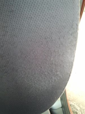

Осенью, курткой, а точнее крючками от липучки придал не товарный вид чехлам:
Купил машинку для каташек и побрил... Вид стал лучше.
Машинка - фигня, нужно было брать лучше....

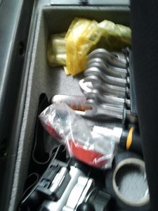

Наконец-то облагородил ящичек под водительским креслом:
По периметру и в нескольких местах на дне наклеил 3М двухсторонний скотч а на него прикрепил подкладку для линолеума (осталась после ремонта).

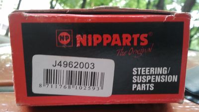

Поставил новые стойки стабилизатора - минус один шум.
Брал под заказ, на базаре, 100 грн штука.

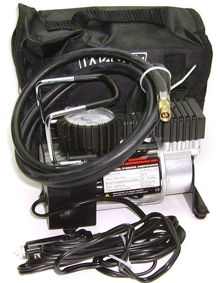

Пришлось помощь вызывать, теперь приобрёл компрессор ТАЙФУН (в районе 250 гривен, на автобазаре):

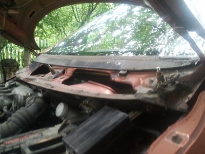

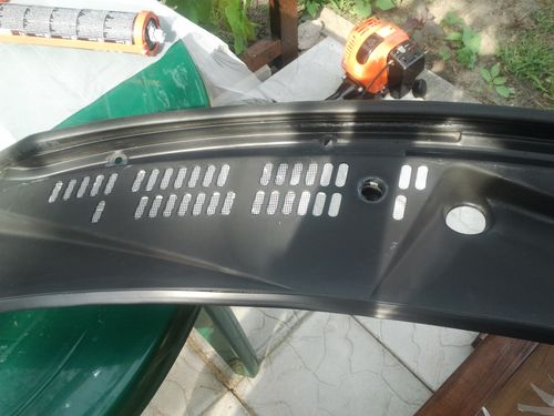

Воодушевлённый решением Skifa (Skifus): Наконец то дошли руки для решения проблемы "фильтра воздуха в салон" и уже достало всякие листочки выколупывать из под пластмаски... Но я пошёл иным путём:

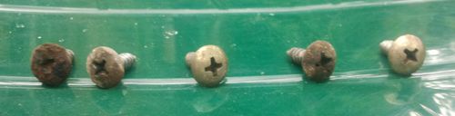

При разборе выяснилось что в трёх креплениях по середине застаивается вода:
Поэтому до установки обратно, увеличил дырочку - так чтобы она в бок уходила...
Результат этой воды:
Целые только те что стояли по краям... Пришлось три шурапа заменить.
Когда снял пластмаску картина была не радужная, куча грязи и ржавчина:
Ржавчина была на:
Зачистил и обработал преобразователем, заодно и модифицировал - натянул кусок шланга и до необходимого диаметра намотал изоленты (толи изолента фигня, толи идея - в общем изолента сползает вверх и под дворник залазит :-D)
Покупал на автобазаре, дело было давно - стоимость канула в лета.

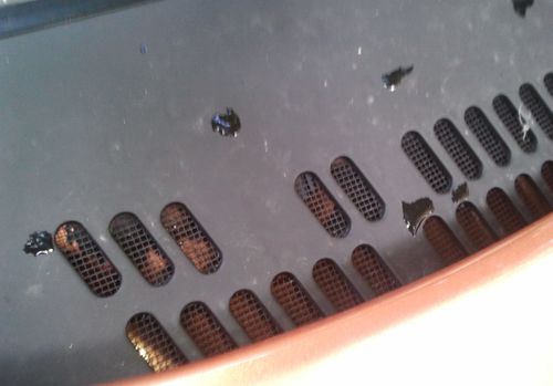

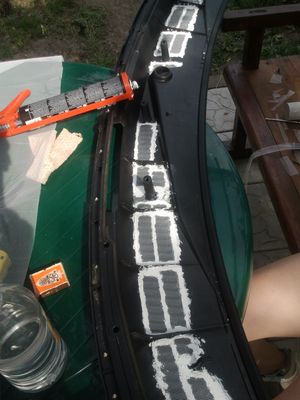

Для своей идеи я купил штампованую сетку (с пандами, белого цвета :D ) и думал её клеить к пластмаске супер клеем, ага.... ЩАЗ... :) Поэтому был план "Б":
Получилось так:
Выглядело так:
Суть моей идеи в том чтобы за эту пластмаску ни одна гадость не попадала....

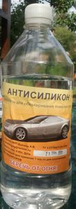

Для обезжиривания пользуюсь этим (покупал на автобазаре, копейки):
Как по мне - самая клёвая жидкость, всё бяку убирает без проблем и лак/краску не портит.

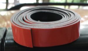

При установке использовал остатки этого (покупали на автобазаре, стоимость не знаю):
ОЧЕНЬ ПОНРАВИЛАСЬ! Едва хватило (ибо были остатки) - подложил под резинку которая к окну пристаёт, а также со стороны моторного отсека, ибо говорят что протекает. Да и на вид уплотнитель там доверия не вызывал...

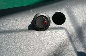

Переделал освещение багажника, установил кнопку (7.50 грн) слева, рядом с парктроником (пришлось немного подогнуть лапки и наклеил на машину изоленту напротив кнопочки):
Установил для того чтобы датчик открытия на сигнализацию кинуть, а также потому что люблю багажник открытым оставлять - напрягает светящиеся лампочка. В будущем хочу возле динамиков закрепить светодиодные ленты....
ЗАМЕТКА: Датчик открытия задней двери - провод светло-фиолетовый с чёрной полоской, а не зелёный....

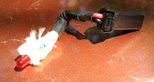

Выкинул штатную лампочку сигнализации - поставил ярко-жёлтый светодиод (3.50 грн). Штатный оказался с сопротивлением:
Выкинул потому как хотелось в тон автомобиля, так же он не светился, как я потом выяснил - был плохой контакт на разъёме. В сервисе я жаловался - сказали что так и должно быть... Проверяли компьютером (при мне) - проблем не нашли... Говнюки....
Крепил я с помощью термоусадки, сначала проводки к светодиоду, затем к контактам разёма - уменьшил диаметр термоусадки - чтоб она плотно садилась на контакты. Делал на глаз - получилось не очень, поэтому рекомендую вставить к примеру спичку заточенную и обработать термоусадку - выняв спичку - получаем разъём :D

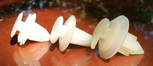

Когда разбирался со светодиодом - выяснил что нет пистонов в картах - отсюда надоедливый стук при езде слева - наконец то я его нашёл... И только теперь до меня дошёл смысл фразы:
mikhadze написав:
Аналоги расходников и деталей
1. Если Вы делали антикорозийную обработку при предпродажной подготовке, пластиковых пистонов в картах двери у вас нет...
Пластиковые пистоны для карт дверей подходят от Ланоса, ВАЗ 2108\2109\2110
Поставил девяточные - цена вопроса 50 копеек штука.
Лирическое отступление: цена пистона - капля в море, ну что это за :censored: сервис который даже такую мелочь не ставит... Хотя нет - ставили, но через ж...у. ... Я из-за этого уже голову сломал - где искать этот стук....
Когда разбирал карты нашёл такие пистоны слева на право: орегинал, ? ланос или сенс ?, третий - это девяточный, который купил.
Ставится по три пистона на карту, в каждой был по одному, в разных местах...

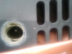

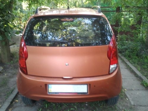

Переделал "ушки" - посадил на триэмовскую ленту (12 мм) - лучше наверное на 9 мм, но у меня была 12мм...

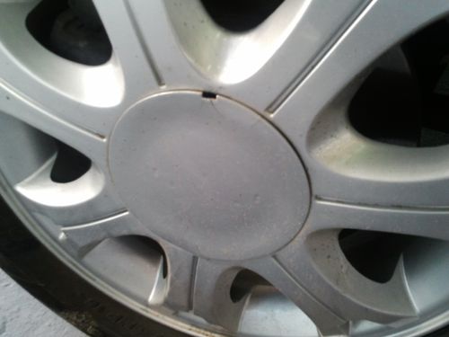

Со временем эмблемки на крышечках позеленели... медь однака... :D
Оторвал, дырки заделал холодной сваркой, не фонтан... можно было и лучше, сварку купил первую попавшуюся - зеленоватая... фигня, фигнёй.... Нужно было брать харьковскую - в футлярчике с серебряной бумажечкой...

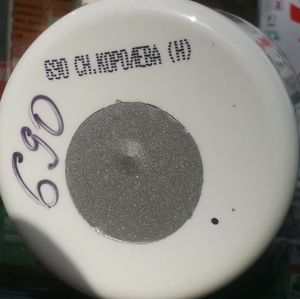

Краску снимал просто, маленькая одноразовая тарелочка, залил 647 растворитель так чтобы когда ложу крышечку - выступал за края... Квасилась минут 10-15... краска сама отваливается...
Красил вот этим (брал на автобазаре, цена до 50 гривен, баллон большой.):
Если присматриваться - да разница есть, но с метра уже не видно:
Крышечка оттопыривает из-за секретки...
Когда возился - наконец понял как правильно ставить эти крышечки... :-) А то раньше чухал репу - почему оттопыривает... :( :-D

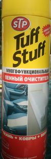

Салон чищу этим (автобазар, ~50грн):

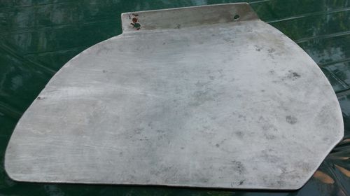

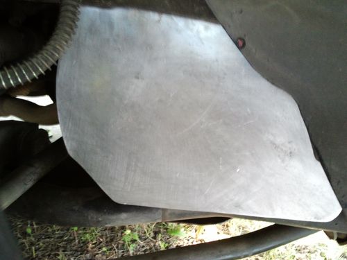

И последнее, провозился 2/3 дня:
Нашлась 2-х миллиметровая алюминиевая кругляшка... Сначала лазил с картонкой - делал шаблон, затем болгаркой, дрелью, напильником и молотком притворял в жизнь....
Вот так смотрится:

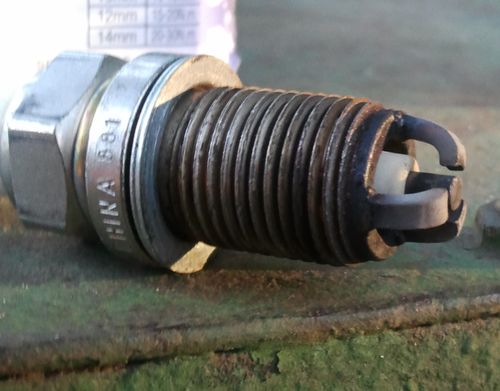

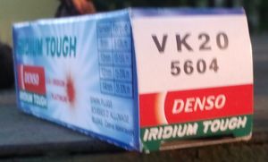

На ~7000 тыщах заменил свечи - поставил понтовые DENSO IRIDIUM TOUGH - это те которые с платиной... можно и без неё - но разница не существенна... модель VK20, хочу заметить что по каталогу DENSO для KIMO идут другие свечи - разница не существенна, когда я узнал что нужны другие - было поздно....
Зазор стоит заводской: толи 1.0, толи 1.1.
В общей сложности на тот момент замена свечей (с установкой) мне обошлась ~600 грн...
Двигатель работает как швейцарские часы! На старых вроде был некий дисбаланс кратковременный в разное время....
Добавились ли лошадки? Изменилась ли динамика? - Не знаю - для меня это было незаметно. На данный момент проехал я уже на них почти 7000... Никаких нареканий. Надеюсь до конца жизни хватит - у них ресурс вроде около 150 тысяч....
А вот теперь изюминка данных свечей - РАСХОД В СРЕДНЕМ УМЕНЬШИЛСЯ НА ЛИТР на каждых 100 км!!! - ПО ГОРОДУ!
Если на старых расход по городу составлял 8-8.5 на 100 км, то на иридиумных - 7-7.5!!! Что либо ещё повлиять, на моё мнение, не могло - стиль езды не менялся, что-либо в машине не переделывалось пол года, уменьшение расхода заметил практически сразу: комп моментальный расход стал показывать меньше, я контролирую расход бензина постоянно - поэтому был приятно удивлён показателями километража когда заехал на заправку, а заправляюсь я как только стрелка стоит на отметке 10 литров...
При замене свечей - я на всякий случай снял клему с аккумулятора - сбросил ком.
Так что на данный момент я свечи уже окупил и нахожусь в плюсе.... :D
Старые свечи в отличном состоянии:
P.S.
Хочу заметить - расход сильно зависит от стиля езды...

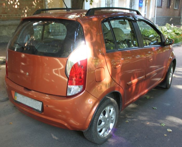

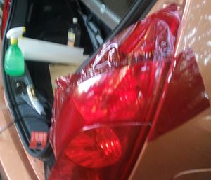

Достаточно меня доставали заднии фары - эта блистящаяя блямба.... У китайцев её нет... тым всё в оранжевый заделано - а у нас белый пластик....
Думал что же придумать.... Сначала мостил покрашенную плёнку в цвет машины - благо от покраски краска осталась. Мостил так чтобы закрывала саму блямбу, не понравилось, но было лучше... и подумал что лучше его заделать красным... но его искать надо.... отложил на потом... Недавно снова вернулся к этому вопросу - идея покрасить красным лаком для тонировки фар, но интернет сказал что идея супер, проста в исполнении, но не долговечна - лак быстро выгорает... Остаётся только вариант с прозрачной плёнкой....
Сделал слепок с помощью малярной ленты с интересующего места - выяснилось что место то выпуклое - плёнку нужно будет растягивать... А с меня такой растягиватель... :-D В общем куска 25 см на 45 см более чем достаточно для заклейки белого пластика поворотника задней фары. Пошёл покупать плёнку.
Посмотрел каталог:
Думал довгенько... но остановился на номере 31... так и хотелось взять 30, но всёже показалось что она сильно тёмная....
Поскольку пришлось заказывать, заказал метр, меньше отказались привозить - в итоге 72 грывни...
Клеить на сухую мне не понравилось - фигня, поэтому клеил на мыльную воду - немного дольше но зато проще...
Растягивается плёнка отлично - слегка нагревал строительным феном, но всё же прибегал к услугам помощницы - ибо самому натянуть было сложновато....
Когда первый раз загибал плёнку - загибал с верху вниз и с помощницей - получилось не фонтан:
Во второй раз загибал сам с низу вверх - получилось гораздо лучше, ещё пару раз и стану проФФесионалом... :-D
Окончательный вид:
А МНЕ НРАВИТСЯ!

Как по мне, то такой цвет особенно круто бы смотрелся на темной машине, но и так - зачет!

Сейчас подумал - можно попробовать и жёлтенькой/оранжевой затянуть... В общем есть на что поменять :)

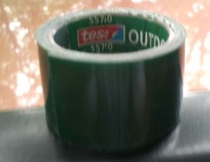

Провалилась идея с изолентой - с треском, точнее со скрипом.... :) В конечном итоге изолента сползла к низу и начала скрипеть.... так что оставил только шлангочку - всё равно дырочка меньше....

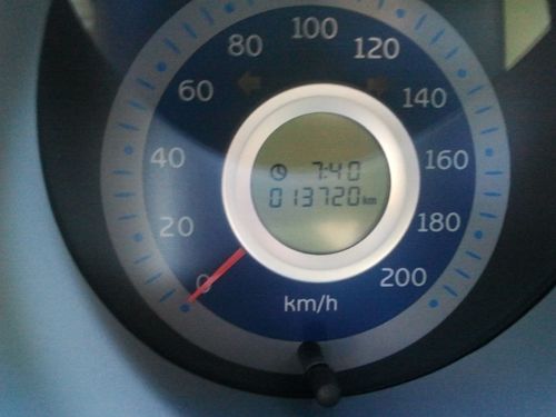

Недавно пробовал разогнаться, у нас сделали кусочек трассы, получилось 160, около 5т оборотов и где-то 18 литров моментальный расход, но толком зафиксировать данные не удалось - так как из-за поворачивающего камаза(от сволочь) пришлось тормозить....
Еще есть такое ощущение - чем на улице жарче - тем меньше расход.... Одно могу сказать с большей уверенностью - если меньше 15 градусов - кушает она больше....

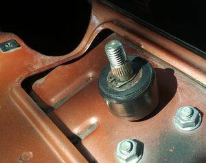

На днях отреставрировал стойки (левая потекла) и заменил пружины, не помню на какие только :( Вроде ауди 80 - бочка, заднии (гольф один или шкода филиция...). У них межвитковое на 5 mm больше, толщина на 0.2 mm больше, обрезанные, стали как влитые - это песня!!! Грохот с переди ушёл.
По ощущениям стало немного жестче, но мне кажется в самый раз, при поворотах не заваливается...
Смотрели шаровые, левая в отличном состоянии, правая в хорошем, смазка есть, пыльники не повреждены.
Когда делал развал, схождение - мастер обратил моё внимание на развал, ибо он не регулируется, а машина поднята - немного смахивает на ТАТРу :) Но я бы не сказал что угол то большой... Но он меня напугал устойчивостью - мол 30% потерять можно...
И порекомендовал на стойке распилить на 1 мм, 1.5 мм крепление дабы выровнять развал....
Вот теперь сижу и думаю - нашо оно мне нужно? :)
