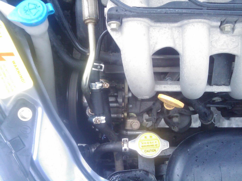

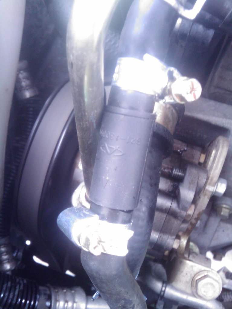

Наконец-то поставил обратный клапан!
Нагрелось до полшестого от второй рысачки за пол сигареты (а я курю быстро)!!! на улице -3 градуса.
Поставил стрелкой к радиатору, и это правильно! Нагрелось до рабочей температуры, по газовал до отсечки :), течи нет.
Трубочка между клапаном и радиатором холодная, до клапана еле теплая, пробовал где метал...
Как только заглушил мотор, металлическая трубка стала горячей, а трубка после клапана стала теплой. Немного холоднее чем резиновая перед клапаном.
Из чего следует, что жидкость перетекает и клапан работает правильно! Посмотрим как будет греться на холодную.

Съездил в магаз, ровно1 км
Когда выехал стрелка в крайнем левом положении, выехав со двора была рядом с с рысочкой, приехал в магазин было почти на пол шестого, еще бы метров 200-300 и стала бы ровно на пол шестого. Стрелка двигалась на глазах!!!
Ехал домой стрелка была ровно на рысачке, на светофоре стала на полшестого.
Температура на улице также -3. Пока клапаном доволен :-)

подскажи в чем суть обратного клапана? а не краника.
Нед січня 23, 2011 1:15
Повідомлень: 189
Автомобиль: KIMOLЁT
Повідомлення Re: Бортовой журнал ittchmh (Chery Kimo)
Как я понял, это для перетекания жидкости из блока цилиндров в радиатор при заглушенном двигателе, и для предотвращения образования воздуха в системе... Кто что пишет...
Судя по моим тестам, первое. То есть когда заглушен двигатель и не работает помпа, обводной шланг (клапан на нем, у кого есть:) ) предотвращает перегрев двигателя после выключения зажигания.

а как быть летом, и где купить как правильно называется?
Нед січня 23, 2011 10:21
Повідомлень: 189
Автомобиль: KIMOLЁT
В том то и дело, что клапан как раз и рассчитан на то чтобы все правильно работало и зимой и летом. А можно поставить краник, когда холодно перекрываешь, как потеплело, краник открываешь...
каталожный номер клапана S21-1303514 ставится на Jaggi/Kimo

Доброго времени суток.
Всё никак не угомонюсь по поводу своей проблемы, печка слабо греет. Вчера заезжал на СТО и там сказали, что это есть болезнь всех Джаг(как у меня) и Ким. Может кто, что подскажет (чем можно заменить или ещё что нибудь).
Так вот, собственно по теме обратного клапона, где то на просторах сего чудного форума черпнул, что аналог можно найти на авто-базаре спросив топливный клапон для 8-ки. Сам пока не проверял - ещё не доехал, но с пережатием обводной трубки уже проэксперементировал - однозначно помогло.
Всем удачи.
Машина - роскошь, а не средство передвижения
Суб лютого 19, 2011 12:21 ICQ
Повідомлень: 189
Автомобиль: KIMOLЁT
Dima_Bond написав:
...где то на просторах сего чудного форума черпнул, что аналог можно найти на авто-базаре спросив топливный клапон для 8-ки.
Слишком маленький диаметр штурецов...
Жалко денег на обратный клапан, поставь краник....
В родном клапане, шарик(пластмаса) свободно плавает в эидкости, не подпружинен...

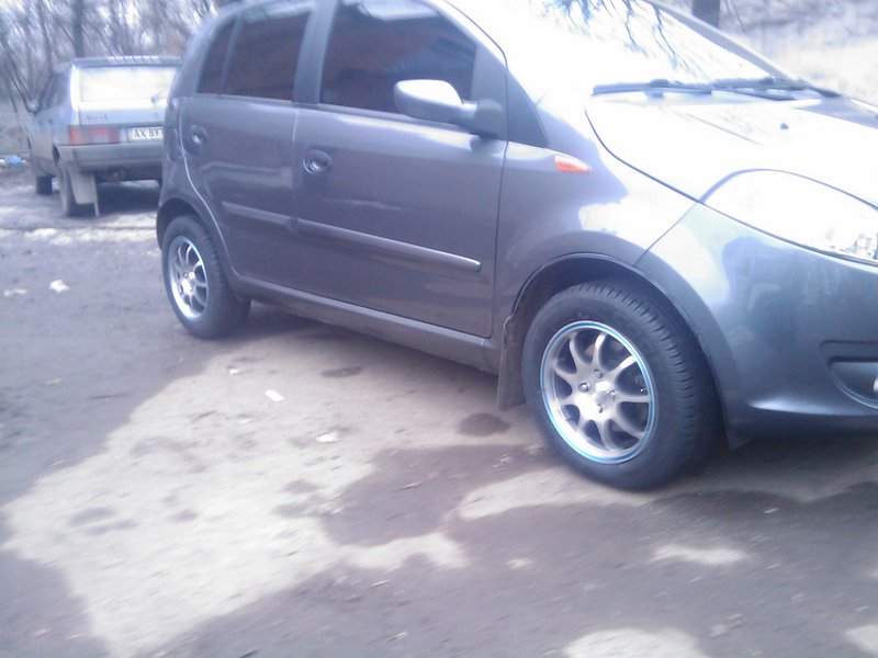

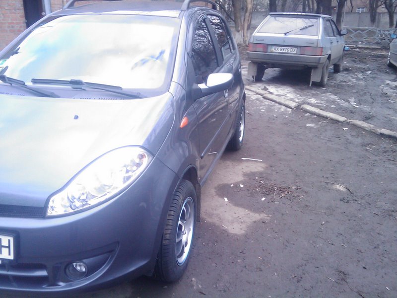

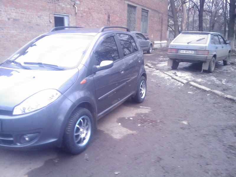

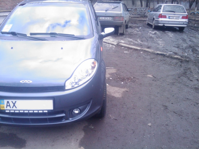

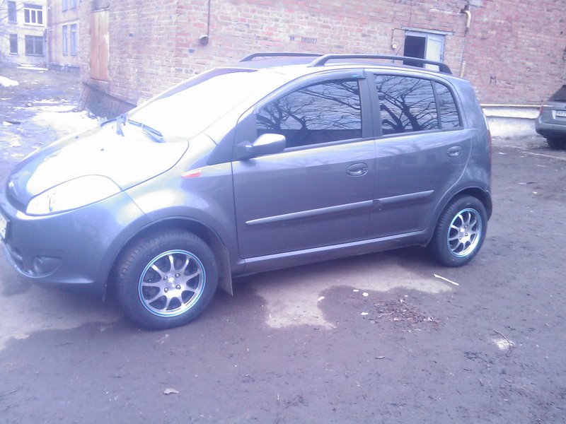

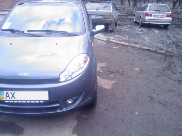

Поставил лето
Диски 14" 6J 4x100 ET+38
Резина 185/60/14
Барабаны сзади красил термостойкой краской, были ржавыми, смотрелось бы не красиво...

Отличные дицки. ;) Люблю такие с мелкими спицами.

ittchmh написав:
Поставил лето
Резина 185/60/14
Фотки с телефона поэтому какчество не очень
Спасибо за фотки...Резина смотрится классно...

Я такие и выбирал, чтобы было много спиц :)
Для тех кто будет красить...
Не забудьте купить салидол/литол, чтобы намазать шпильки и колпак гайки ступицы, растворитель и по больше тряпок, плохо даже намазанное вытирается, трудно резьбу отчистить.
