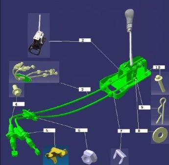

Повідомлення Re: Вопросы по коробке передач
В Кимохе в принципе отсутствуют кулисы в механизме переключения передач.
Привод переключения тросовый, двумя тросами.
Механизм переключения регулируется.
Но это гиморно.
Профи используют шаблоны для этого и таких спецов не найти днем с огнем.
А если самому или привлечь гаражных спецов, можно вовсе без некоторых передач остаться.
Если машина пожилая, то вероятна болезнь, такая же, как на девятках.
Из за износа пластиковых втулок переключения, в механизме рычага переключения, возможна нечеткая работа, непопадание в передачи и т.п.

управление выбором передач
