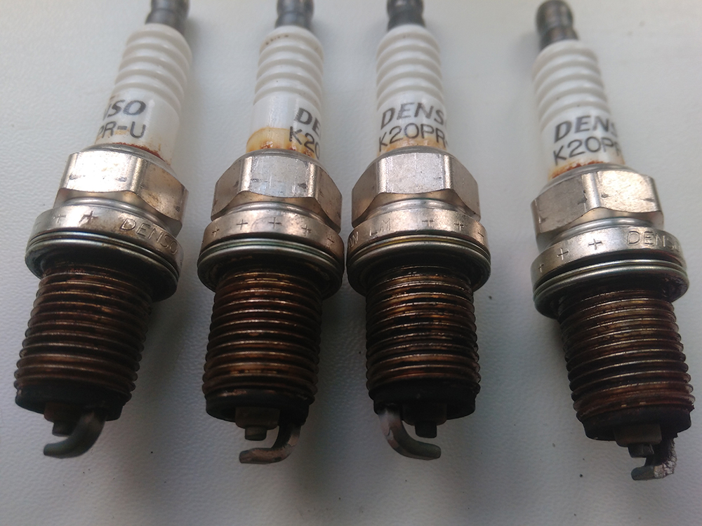

22.04.2017 - 75.8ткм
Менял свечи. 30ткм гдето их не трогал, ехала Кими неплохо вроде, но вот начала дергатся. Решил взять Denso TT серии. В группе про свечи я уже писал - нам подходят именно K20TT (они короче чем Q20TT)
Вложение:
IMG_20170415_073808.jpg [ 622 КБ | Просмотров: 1312 ]
Состояние старых свеч, на первой даже налет белый какойто:

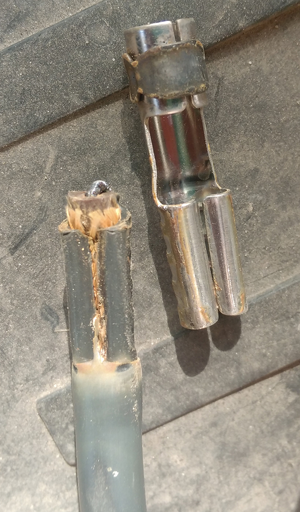

В общем все бы хорошо, дело в то на 5 минут, но как и полагается оторвал я таки наконечник провода. Главное знал же об этой проблеме, делал все на холодном движке, но 2 провода (1 и 3) вообще нивкакую не хотели слазить со свечи. В итоге, приложив усилие, 1ый отошел нормально, а 3ий без наконечника.
Вложение:
IMG_20170415_100106.jpg [ 500 КБ | Просмотров: 1312 ]

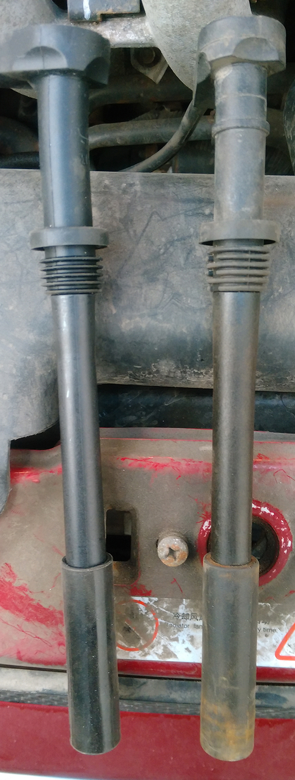

Что делать, раскрутил провод, срезал пару сантиметров и обжал наконечник заново. Носам наконечник в уплотнитель не стал уже там глубоко как на остальных проводах, в итоге юбка колпачка провода не до конца прикрывала колодец. Ездить можно, но решил менять провода. Выбор пал на Теслу в надежде что больше не будет проблем с оборванным наконечником. Тесла оказались практически 1 в 1 с нашими, аж странно, и подозреваю что они не решают проблему с наконечником т.к. конструкция та же - тянешь всеравно за провод. Плюс родные разборные, а это нет вроде. И самый длинный Теслы чуть длиннее нашего, но главное чтоб не короче, а то там больше некуда короче)
Слева Tesla, справа - родные

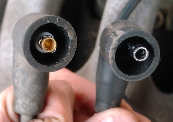

И кстати коннектор для котушки у родных выглядит подобротнее (слева - родные, справа - тесла)
Вложение:
IMG_20170422_182918.jpg [ 173.06 КБ | Просмотров: 1312 ]
Померял сопротивление тех и других. Родные от 10кОм до 15кОм (вроде многовато). Tesla - от 6кОм до 9 кОм.

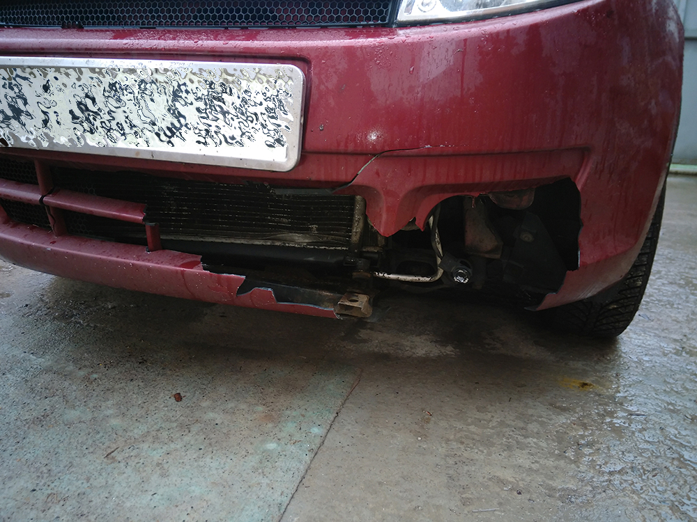

История длинная, но если в кратце то: сбил животное, результаты както так:
Вложение:
IMG_20171015_085736.jpg [ 629.94 КБ | Просмотров: 1130 ]
Т.к. животина была низкая, то попала в нижнюю не укрепленную часть бампера, то повреждений больше чем могло бы быть:
- бампер, само собой
- решетка
- противотуманка
- радиатор охлаждения
- радиатор кондиционера
В общем пока по деньгам обошлось так
1. радиатор охлаждения =1400грн.
2. радиатор кондиционера = 1400грн.
3. антифриз Fosser FA12, 2*1,5л = 350 грн.
4. работа - пока своими силами, т.е. бесценно.
Цены наверное чуть завышены, особенно на радиаторы, но пришлось просто их искать и покупать в выходной день.
Итого пока сумма = 3150грн + по мелочи

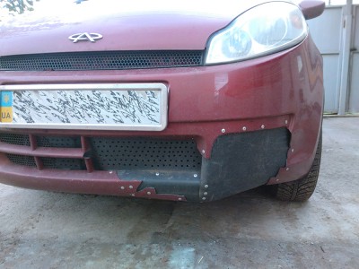

Теперь пока выглядим сурово:
