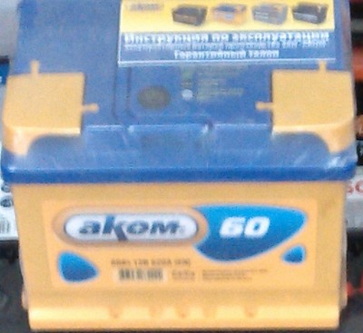

Замена АКБ. Какой -то саратовский 60ка, ток 520.

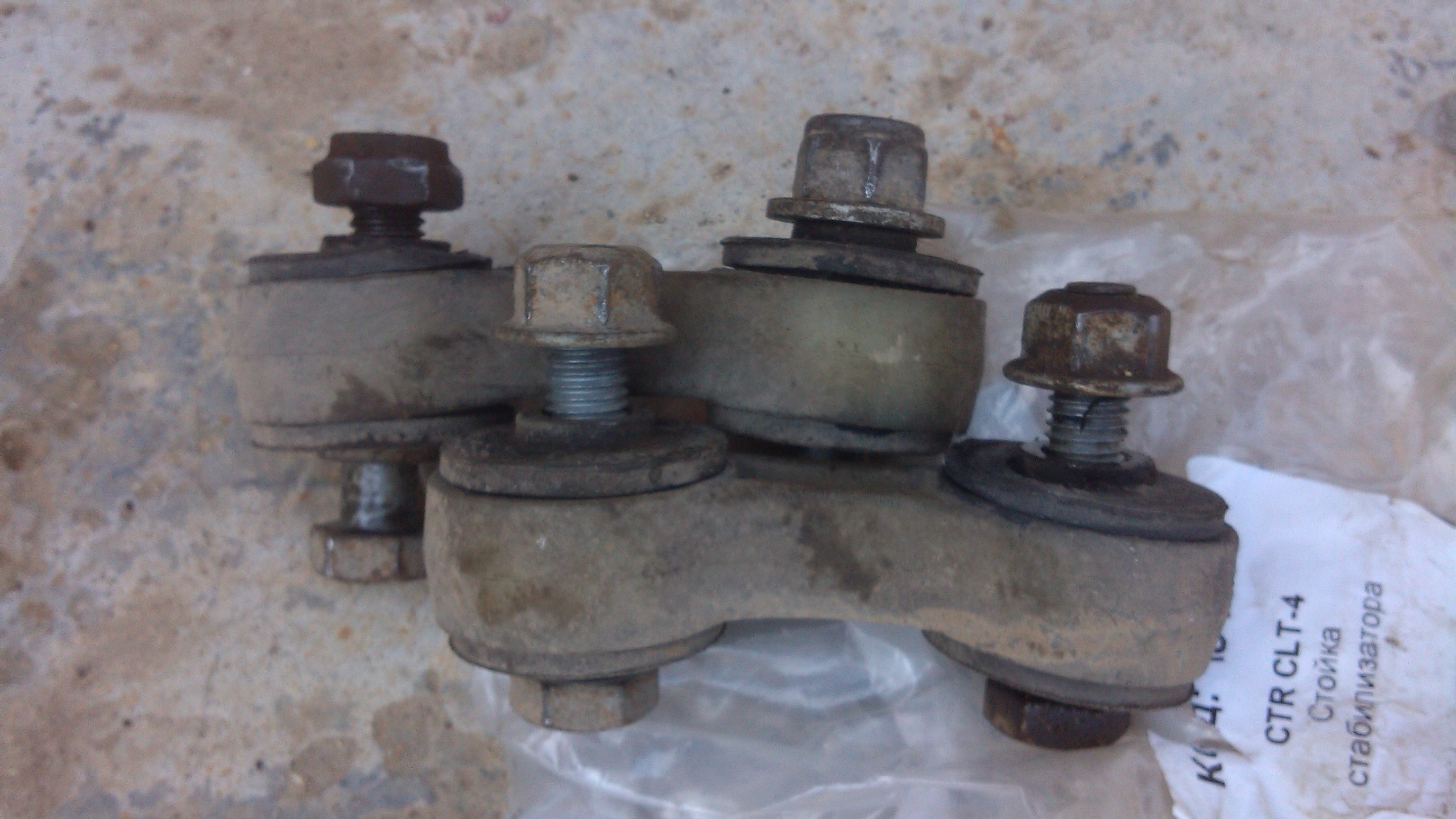

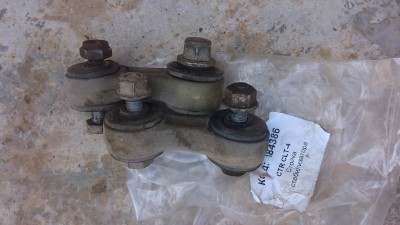

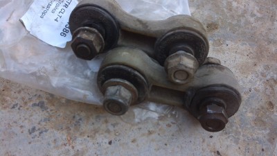

15.04.15 замена стоек стабилизатора - на ctr лантроовские(номера на фото на пакетах). Снятые почти живые - резинки немного раздолбаны, но не сильно.
Прокачка тормозов.
