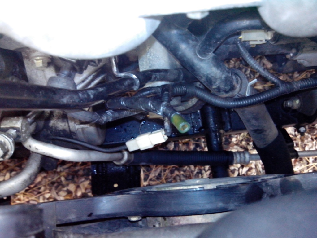

Блин, после сервиса остался разъем не подключенный, не могу понять куда втыкать.

Ср ноя 13, 2013 10:03
Зарегистрирован: Чт май 30, 2013 17:19
Сообщения: 108
Сообщение Re: Бортовой журнал greycat
это провод с датчика ГУРа
Странно, облазил весь насос гура, так и не нашел куда его приткнуть :?
Может быть насос без датчика ? Судя по бумагам , которые отдал хозяин его меняли по гарантии.
