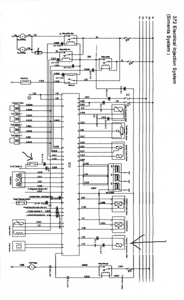

Километры потихоньку мотаются, уже 193150км, а я приступил к восстановлению кондиционера.
Приобрел компрессор с кронштейном.
И все бы хорошо, но проводок выходящий из него обрезан зачем-то...
Может мне кто нибудь сфотографировать разъем, который должен на нем быть?
Сер серпня 20, 2014 17:41
З нами з: Суб березня 03, 2012 20:44
Повідомлень: 55
Повідомлення Re: Chery QQ 0.8 *Вторая жизнЬ*
в сообщении gugik
Ср апр 02, 2014 19:14 в теме "Ремонт кондиционера"
есть вложение:
конструкция, описание, обслуживание ремонт, схема и т.д. системы кондиционирования (Там кажется для 465-го двигателя, но это не принципиально).
viewtopic.php?f=6&t=43708
в сообщении Prikarp
Чт апр 03, 2014 11:43 в теме "Ремонт кондиционера"
Вложение: EFI SYSTEM.pdf
схема для 372

Большое спасибо за ссылку.
Мне бы увидеть фото фишки, которая должна быть на компрессоре.
Сейчас в районе конденсатора у меня висит два провода: на одном из них двухконтактная фишка, а на втором одноконтактная.
Хочется разобраться какая куда, ну и найти правильную ответную часть.
Вытащил компрессор на посмотреть. Обрезанный провод, идущий от муфты, - одинарный. Следовательно к нему наверное должен подключаться болтающийся одноконтактный провод.
