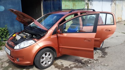

Случилось так что еще раз пришлось покупать авто.
Выбор опять остановился на Кимо.
ГАЗ 2410 > Опель Вектра А > Таврия ПикАп 11055 > Таврия Люкс 110216 > Chery Kimo 1,3 - и еще раз Chery Kimo.

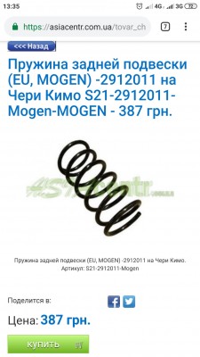

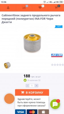

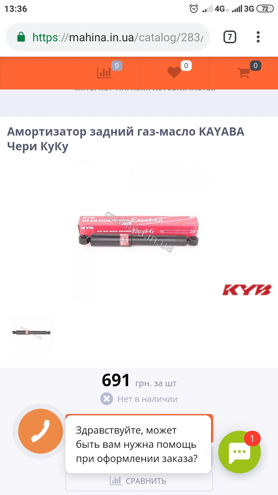

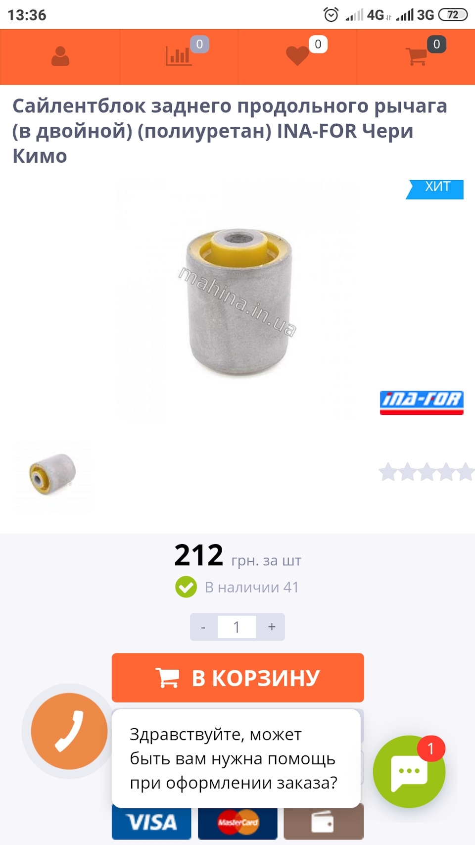

На данный момент конешно только радует, летом 2019го сделал полностью заднюю подвеску, цена запчастей приятно удивила, итого:
Амортизаторы KAYABA, пружыны MOGEN, полиуретановые салентблоки. Итог ремонта 130$.
Подробнее вот:
Амортизаторы KAYABA 1385 грн. пара.
Пружыны MOGEN 774 грн. пара.
Полиуретановые салентблоки 6 шт. 1224 грн.
Итого: 3383 грн или по сегоднешнему курсу $: 130 у.е.
Как по мне не дорого что бы сделать полность "задок" цена конешно указана только за стоимость запчастей без учета стоимости доставки и стоимости самой работы.
