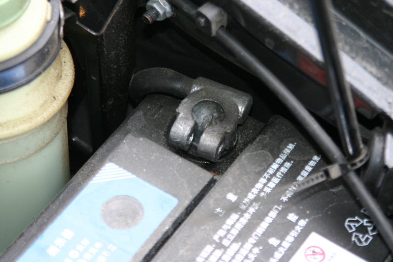

Сегодня открыл капот и увидел что на минусовой клеме АКБ нет болтика.
Нужно посмотреть может еще где нету чего :?
MG_4519.jpg [348.65 КБ]

Масло залили ВР Visco 5000 5w40, остаток с канистрой положили в багажник :) Прикрутили недостающий болтик на минусовой клеме АКБ.

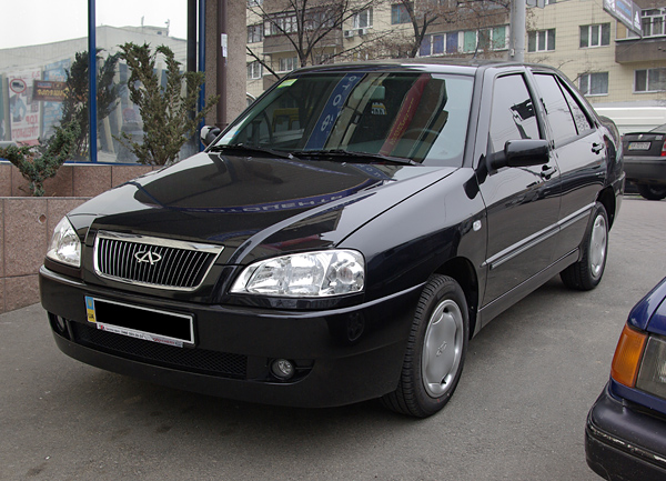

А, да, вот такие мы теперь красивые :)

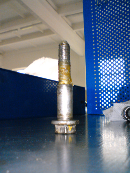

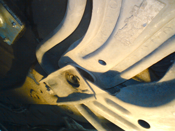

Вчера днём, проезжая мимо Автоцентра на Кольцевой решил заехать и пожаловаться на появившийся недавно хруст и стук, доносящийся из под капота при троганьи с места. Также при проезде лежащих полицейских в районе правого переднего колеса раздавался металлический стук. Меня сразу приняли, выслушали и Мульку загнали на подъёмник, где и было обнаружено, что на одном из болтов которым прикручивается рычаг к лонжерону сорвана резьба. В наличии данного болта не оказалось, поэтому машину оставили на ночь на подъемнике, так как не хотели брать на себя ответственность за езду на технически не исправном автомобиле. Сегодня в десять утра позвонил менеджер с СТО и сказал что машинку вылечили и можно её забрать. Теперь подвеска не издает ни единого звука при проезде неровностей, будем надеяться, что остальные ее элементы не пострадали от этого болта.
Теперь стоимость работ:
Диагностика ходовой- 50.00грн.
Материал притирочный- 3.25грн.
БолтМ10х90- 10.35грн.
Итого: 76.30грн.
Фотки прилагаются.
Комментарий к файлу: рычаг
DSC00088.jpg [ 133.43 КБ | Просмотров: 5318 ]
Комментарий к файлу: тот самый болт
DSC00083.jpg [ 149.71 КБ | Просмотров: 5318 ]
