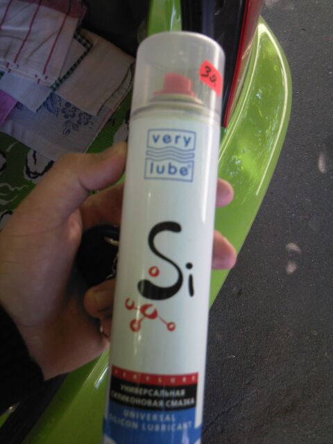

Вот на сегодняшний день решилась немного проблема после смазки жидким силикономдля смазки и полировки резинок, уплотнителей, и т.д.
Добротно попшикал на всех дверях - на первый взгляд лучше, да, как сказать как нормально ездить начало, скользить лучше....
Цена вопроса 30 грн. видно на фото :)
