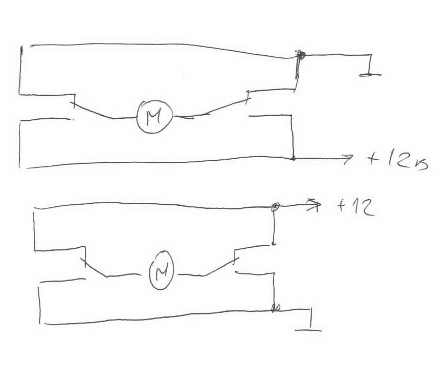

ManOwaR написав:
Ок, тогда опиши алгоритм сгорания через замыкания на массу. Имеем привод с двумя контактами. Подаём 12В одной полярности - дверка открывается, обратной полярности - закрывается. Ничего не подаём - оба провода висят, цепь разомкнута. Что нужно замкнуть на массу, чтобы на моторчике получилось 12В?
Вот к примеру начертил схему. Всерху - правильный вариант подключения, снизу не очень правильный, но вполне рабочий. С схемы видно, что плачевный результат возможен если в первом варианте реле залипнет или во втором на масу любой провод от мотора залипнет.[/img]
Чет травня 08, 2008 9:46
Y.A.K. написав:
Разницу не понял или не увидел. Реле у нас нормально разомкнутое используется.
Чет травня 08, 2008 10:22 WWW
Повідомлень: 522
Автомобиль: Chery E5
ManOwaR написав:
Y.A.K. написав:
Реле там на переключение. Там два реле стоит, одно на закрытие дверей второе на открытие. Так проще всего реализовать, да и используется динамическое торможение, чтоб двигатель быстрей останавливался при снятии напряжения.
А разница в том что в втором варианте на моторе на обоих контактах постоянно +12В. Правда если на массу - все таки вылетит предохранитель, к.з. получится.
Думаю глюк у тебя не с контролером, а с одной из реле - просто контакты залипли и напряжение не снялось, вот и результат.
Чет травня 08, 2008 10:43
Y.A.K. написав:
Вот и я так думаю. Про то, сколько там реле - нужно узнавать точно.

ManOwaR написав:
Скорее всего два реле на 12В или 5В с одним контактом на переключение. Зачем больше ставить ?
P. S. Я б тупо поменял релюхи. Если подумать - нагрузка индуктивная, контакты подгорают.
