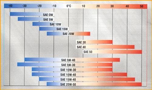

У меня тоже давит пока не прогреется. Но у меня масло 10W40 Castrol, может если 5W40 залить то и не будет давить при -25 градусах.
У кого какое масло течет? :)

Масло ВР5000 5W40 синтетика. При -25 уже ощутимо густеет. Вот и поперло...

Проблема не из-за масла т.к. как я писал выше у меня 5в40 мобил1. Вчера поставил машину в гараж, а сегодня утром пришел откидать снег возле гаража и почему-то решил откатить машину для того штобы убедиться что нет подтеков масла. Откатил (НЕ ЗАВОДЯ) и увидел большую лужу масла, когда оно могло вылиться ведь машину никто ночью не заводил? Масло конечно погнало из воздушного фильтра. В итоге пришлось поставить старый воздушный фильтр, докупил и долил 500 мл масла и еще литр теперь вожу с собой на всякий случай. В понедельник куплю еще воздушный фильтр и тоже кину в багажник.
