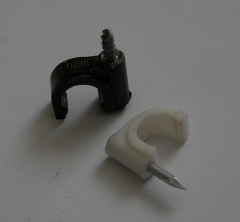

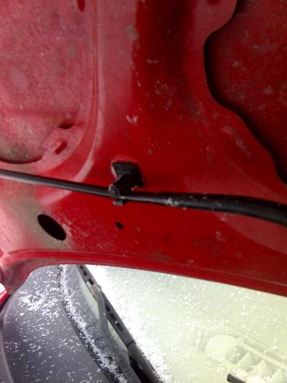

По поводу часто ломающегося фиксатора держателя капота...
Соорудил такую нехитрую конструкцию. Взял скобу крепления электрических проводов, вынял гвоздь, с обратной стороны вкрутил небольшой шуруп, слегка подогревая над зажигалкой подогнул для более плотной фиксации. Вкрутил в основу отломанного фиксатора. Работает!

Гы... Прикольный колхоз :) А я купил крепление от Калины, оно качеством еще хуже нашего (похоже отлито из чего попало в гараже), но зато ухо диаметром побольше, и теперь не сломается...

mini написав:
Прищепка бельевая пластмассовая крепится в нужное место на 2 самореза ))).
