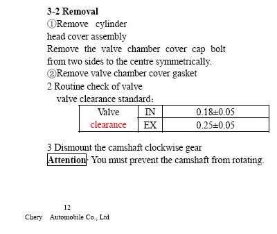

Вот для 372 движка:

Увы, hsimps, на 372 и 472 иной ГРМ - прямой привод через толкатели с регулировочными шайбами, у меня с быстроходными рокерами, как на Москвиче и классике. Регулируется также, винтом с контрогайкой.
