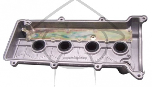

Доброго времени суток. У меня при морозах за -35 тоже начало гнать масло из-под крышки. Разобрав увидел, что сальники свечных колодцев "дубовые" и как результат пропускают масло наружу. Не найдя оригиналов с мастером решили удалить старые уплотнительные кольца(вырвав их из гнёзд), влоть до основания, затем круглым напильником обтачиваем гнёзда, т.е. сравниваем края фиксирующей сальники пластины с металлическим остовом самой крышки. В образовавшиеся отверстия впресовываем сальники(внешний dна 40, внутренний-не больше d25(лучше 24,8). Но в магазинах нашлись 40*25. Их благополучно впресовали. Результат-проехал пока 200 км-сухо и комфортно. Рекомендую ещё заменить уплотнительную резину под капотом(что ближе к ветровому) на уплотнительную резину от ГАЗ-3110(она и плотнее и длинее).

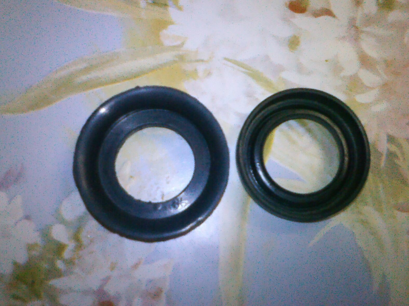

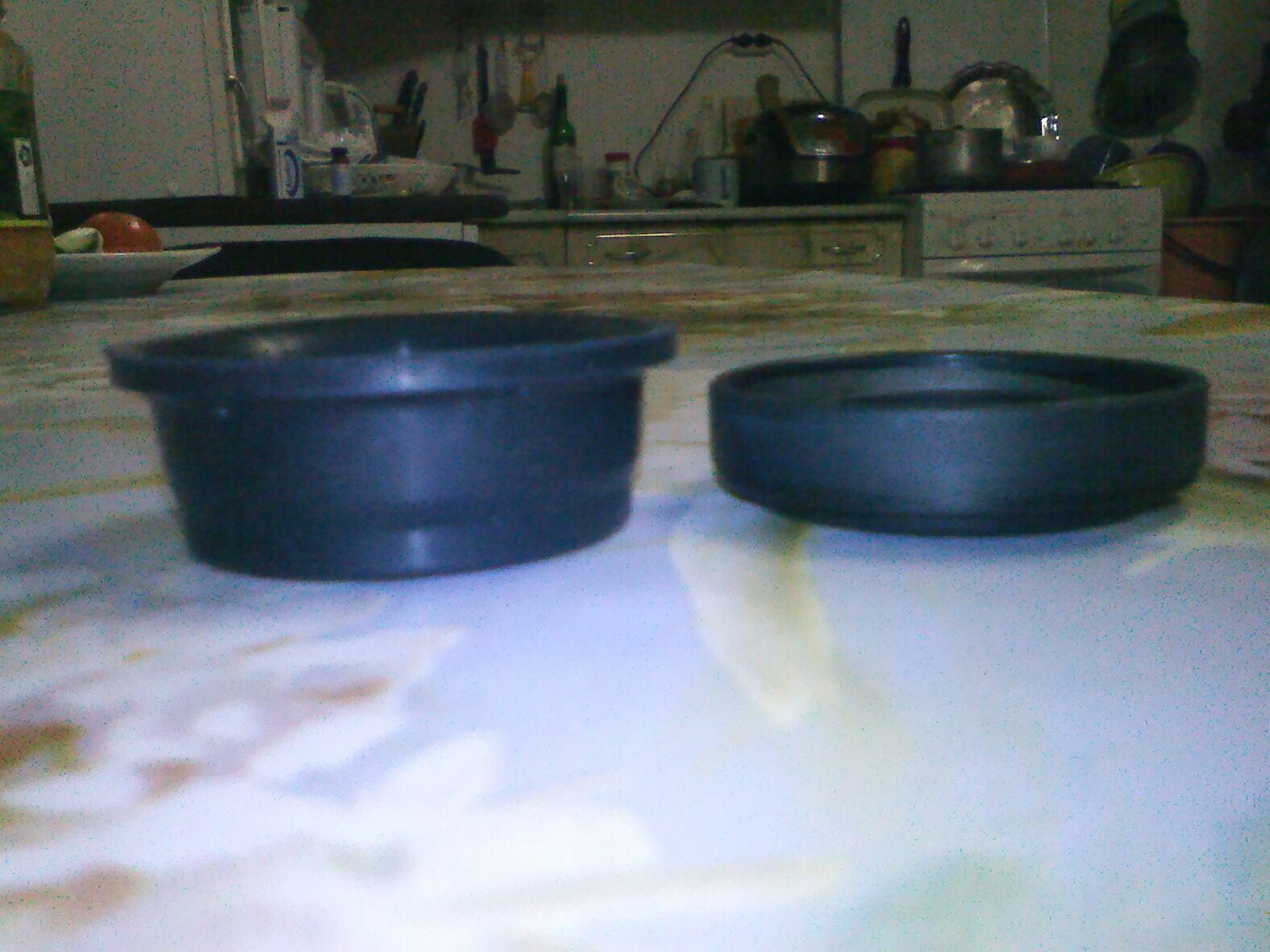

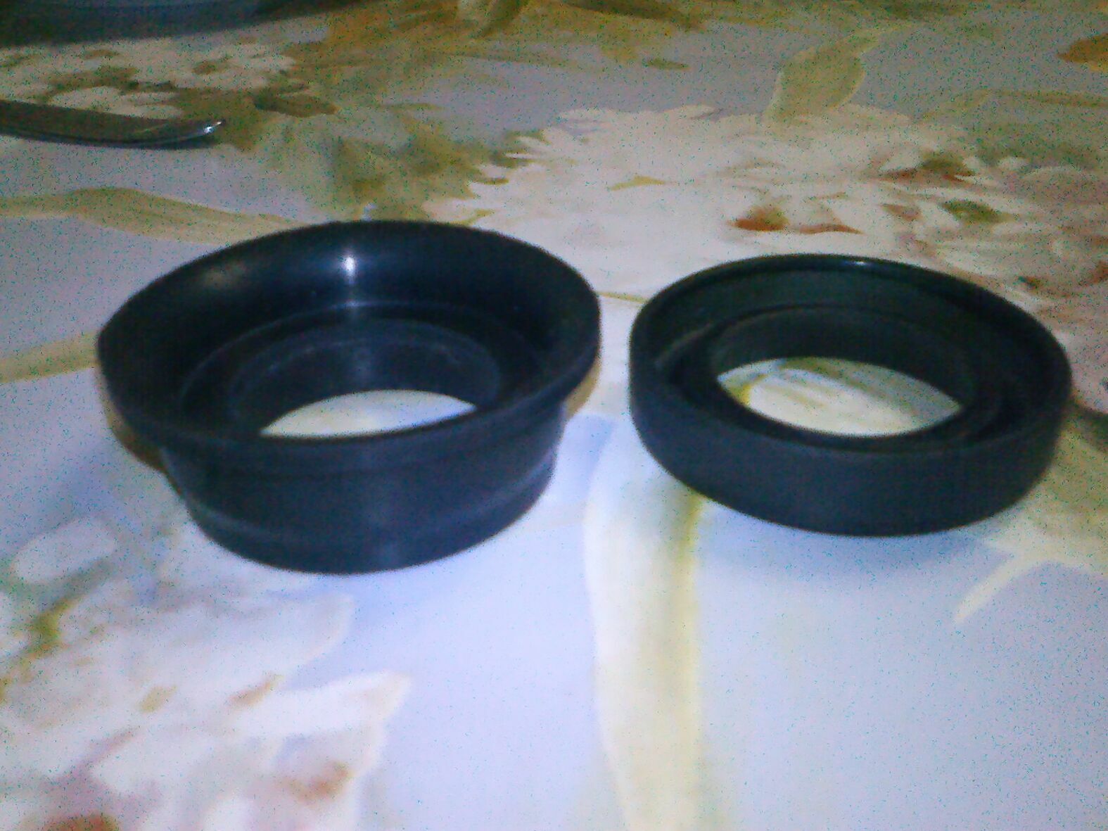

Сегодня пытался поставить сальники SMD-198128.Они не налазят на свечные колодцы(не берите их никогда!)Теперь машина встала на неопределённый срок :sad:Не знаю,найду ли в нашем захолустье сальники 25/40-10.
P.S.Хорошо что теперь размеры знаю.

Вот так.Слева!!! не то,что надо!!!!!!!!!!!

Поставил сегодня сальники 24/40, толщина 7мм .Встали очень плотно.Надеюсь всё будет пучком.
Кстати,сальник купил в магазине торгующем скутерами,мопедами и т.д.
