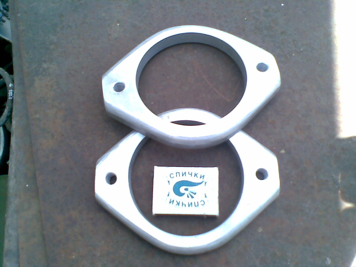

хочу поднять перед и зад,неоднократно делал это с другими авто, сзади между пружиной и кузовом вытачиваем у токаря "бублик"от2-х до3-х см высотой,лучше конечно алюминиевый-он легче,но можно и черный метал,а вот спереди -подороже получается-там в бублике еще отверстия сверлить надо и шпильки удлиненные делать,т.к. родные-короткие.А вот на кукушке пока не разбирал и размеры неизвестны,но именно такой подъем (кузова над подвеской)самый правильный,а для нормальной управляемости все резинки-сайлентблоки надо распустить после установки проставок и на яме затянуть,причем для любителя мягкой подвески можно затягивать под грузом50кг.,как для меня ,то лучше без груза.

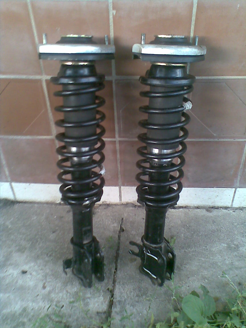

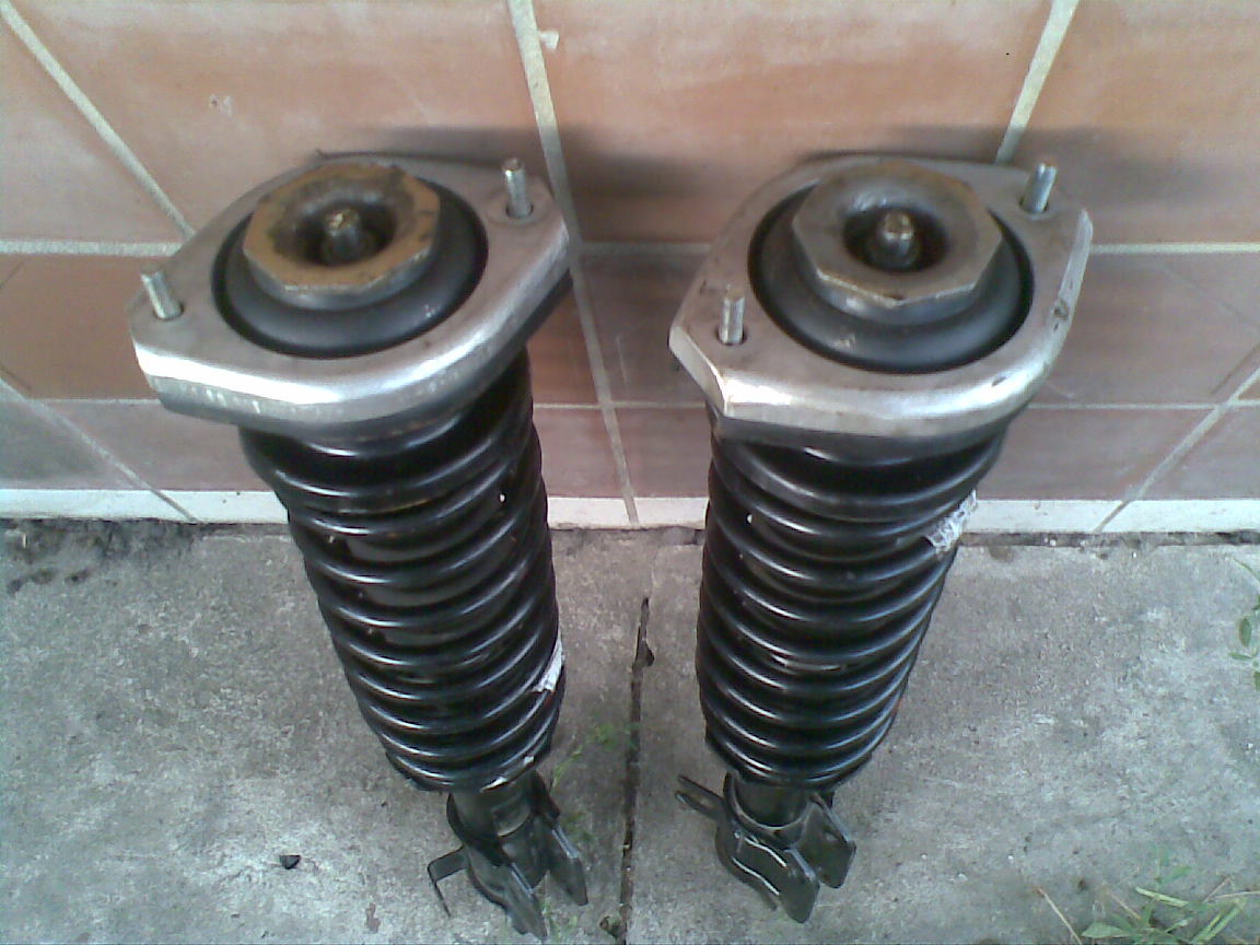

Поднял перед проставками и поменял стойки, стояли КАЯБА, теперь машину неузнать. :idea:

Вот именно о таких проставках я говорю!Если сохранились размеры,я бы такие купил,просто не хочется разбирать опору,снимать размеры,собирать и т.д.По разумной цене-куплю и на перед и на зад ;)

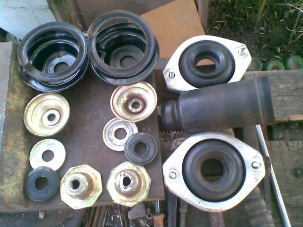

Перед я себе поднял установкой резоновой подкладки для Жигулей для задних пружин. На рынке таких полно по 25-30 грн за пару. Она с виду - Резиновая толстая подкладка 3 см с металической желтоватой прокладкой для пружины. Металическая покладка у меня не влезла в переднюю пружину, но влезла сверху в Славутовскую пружину, которую я поставил сзади. Т.е. снимаем переднюю стойку, фиксируем прижину пружинными стяжками, раскручиваем верхнюю гайку (большую гайку фиксируем газовым клучом или в тисках), разбираем стойку. Вверху под пружиной есть штатная резиновая прокладка - ее сохраняем и между ней и верхним пружинным упором ставим резиновую прокладку от задних пружин Жигулей - она 3 см толшиной. Собираем стойку заново, в подшипник скольжения поворота добавляем густой смазки Хадо. Ставим стойку на место, предварительно место в кузове и саму стойку после установки и снятия стяжек пружин - покрываем Черным битумом в аэрозоли или Гравитексом для красоты и для корозиостойкости в этих уязвимыз местах. Следим при сборке стойки, чтобы все резинки-прокладки стояли в своих посадочных местах и пружина вних стояла правильно.
В итоге уменьшается ход подвески (колеса) вниз т.к. ход штока амортизаторы остался прежним, а "среднее положение" под нагрузкой - сместилось ниже на 3 см за счет прокладки резиновой. Зато ход увеличился вверх до одбойной резинки :) Ставить прокладку между кузовом и верхней опорой стойки тоже Плохо! Т.к. подымается кузов, двигатель, коробка передач, лонжерон и т.д. т.е. ход подвести остается прежним, НО ход нижнего рычага и ведущего вала вниз увеличится. Тем самым увеличится риск вывернуть нижний рычаг и встретится с лонжероном, а также увеличит угол вывертывания Шруса в максимально нижней точке подвеске.
