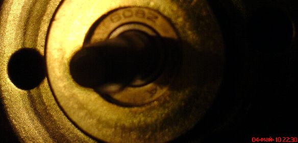

Был разобран двигатель. Обнаружен шарикоподшипник 608Z фирмы NSK со стороны рабочего (нагруженного) конца вала двигателя и выполненный по всем правилам двигателестроения подшипник скольжения с пористой бронзографитовой втулкой и войлочной масленкой с другой (нижней) стороны якоря. Масленка пополнена 1 куб. см. моторного масла.

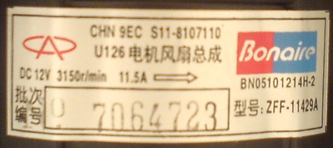

шильдик_вентилятора.jpg [34.66 КБ]

Молодца! Теперь давай разберёмся с подшипником. На какой из моих фоток он запечатлён? Он должен быть со стороны крыльчатки или коллектора? Визуально везде были втулки и стружка. Так что подшипник я мог и пропустить. Хотя если бы он был, то вал с него должен был бы сниматься с каким-то более-менее серьёзным усилием, а у меня очень легко! Ещё смутила регулировка положения вала при закручивании крышки "на глаз". То есть можно закрутить так, что ротор будет касаться боковых постоянных магнитов. Пришлось центрировать по ощущениям: сначала сдвинуть так чтобы прилипло, потом в другую сторону, а потом в примерном центре зафиксировать.

Вот такая у меня лейбочка, крупным планом:
Видно у тебя более продвинутый вариант, судя по маркировке.
У тебя BN05101214H-2, а у меня просто BN05101214H. Ну и код снизу полностью отличается. А под номером запчасти у тебя U126 написано, у меня U123. А какого года твоя машинка? Может китайцы действительно учатся? Читают, гады, наш форум, и учатся?

Вид со стороны рабочего конца двигателя. Виден подшипник 608Z (с двумя защитными шайбами) с маркировкой на наружной защитной шайбе.
Центрирование нижней крышки двигателя (со стороны щеткодержателя) - центрирующим пояском крышки по обечайке корпуса.
