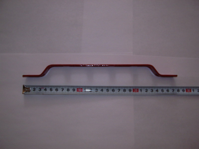

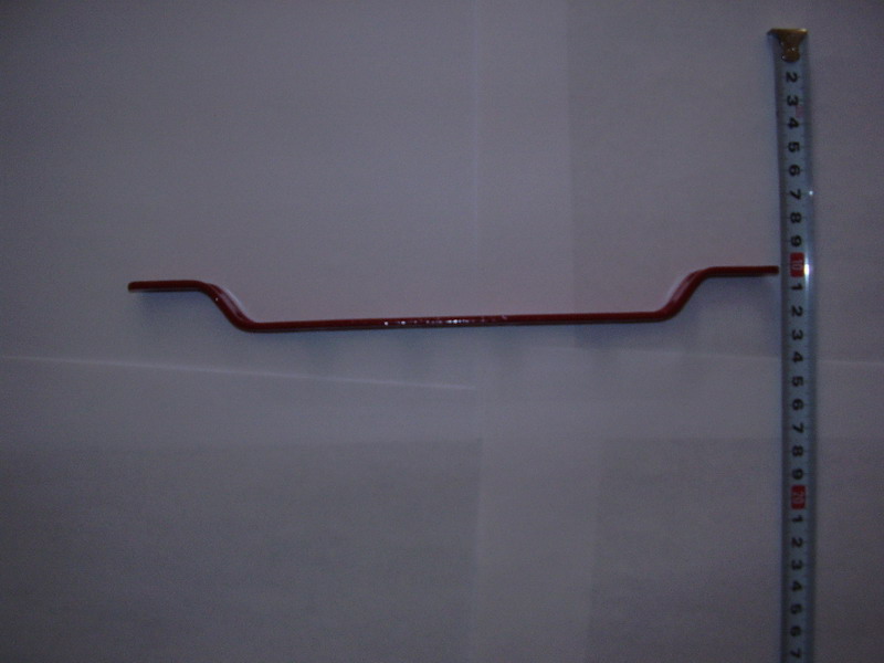

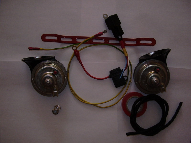

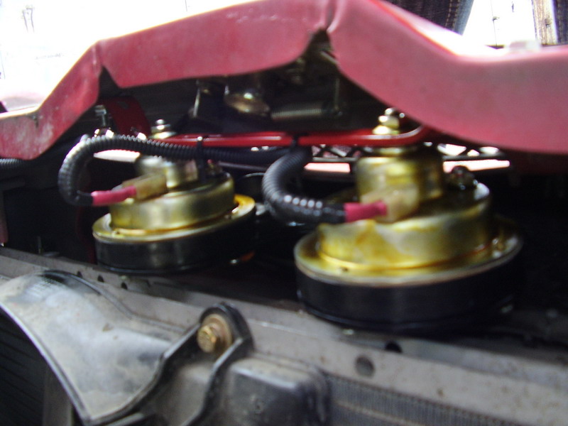

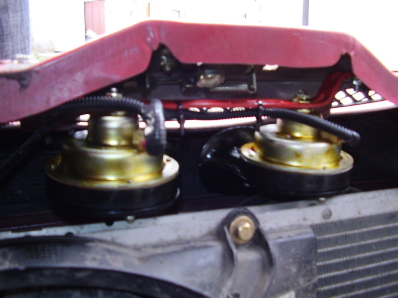

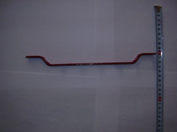

А я радикально решил эту проблему: заменил родную пукалку на дудки от ВАЗ-2106. Теперь Я на дороге главный!!! :buba: :eek:
Поставил дополнительно реле и предохранитель, т.к. штатные провода могут не выдержать возросшего тока на гудок:
1. Отрезал провода, идущие на разъем сигнала и подсоединил их к катушке нового реле.
2. Плюсовой провод от аккумулятора присоединил через дополнительный предохранитель на 15А к замыкающему контакту реле (красный провод на фото).
3. Другой провод от замыкающего контакта реле опрессовал на два зажима и присоединил к дудкам (желто-зеленый провод на фото). Это питание. Земля или масса подключается путем прикручивания корпусов дудок к скобе, а скоба - на кузов.
4. Дудки крепил к скобе ЧЕРЕЗ ЗВЕЗДОЧКИ, иначе открутится всё от вибрации.
Скоба была сделана из перфополосы, купленной в магазине "электрика".
Комментарий к файлу: Готовый вид
P4280101.jpg [ 104.11 КБ | Просмотров: 1963 ]
P4280100.jpg [ 102.46 КБ | Просмотров: 1963 ]
Комментарий к файлу: Скоба
P4280099.jpg [ 65.77 КБ | Просмотров: 1963 ]
Комментарий к файлу: Детали для апгрейда
P4280098.jpg [ 95.07 КБ | Просмотров: 1963 ]
P4280096.jpg [ 66.25 КБ | Просмотров: 1963 ]
