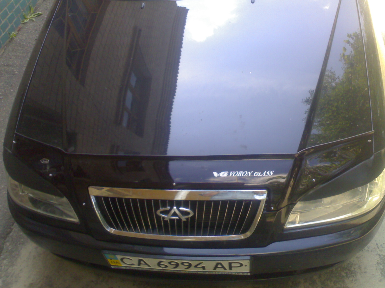

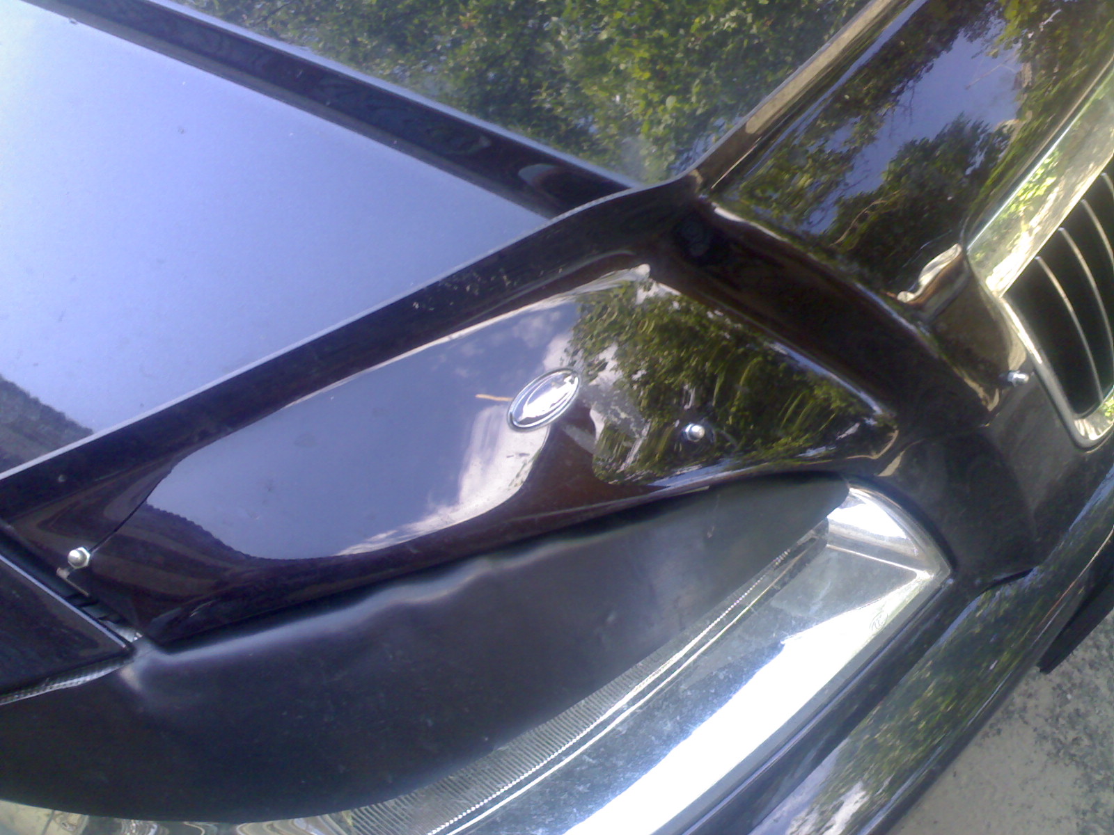

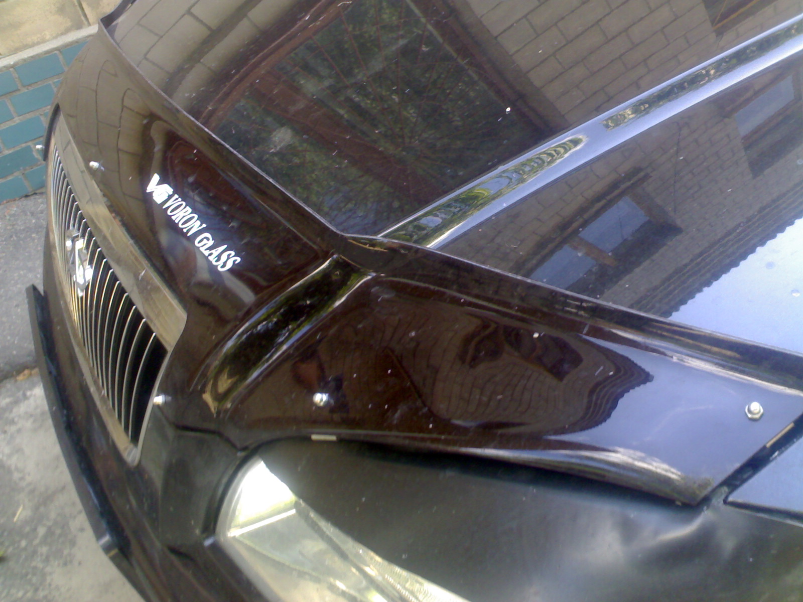

Повідомлення Re: Дефлектор Капота
я вот так на 7 болтиков :moil: прикрепил, то держалось отлично. ;)
я тоже поставил дополнительные болтики, но всё равно за пол года сьехала вниз, надо переставлять, скотч от воды и жары не держит
Ну я лично особо на скотч и не надеялся, так как он не хорошо держит, потому и наделал аж 7 болтиков, вот токо после этого держалось мёртво.
Не нужно лепить горбатого к стенке.... достоточно заменить скотч на 3М-ский, в несколько слоев, ничего отпадать и ерзать не будет и не нужно дополнительные болтики устанавливать
